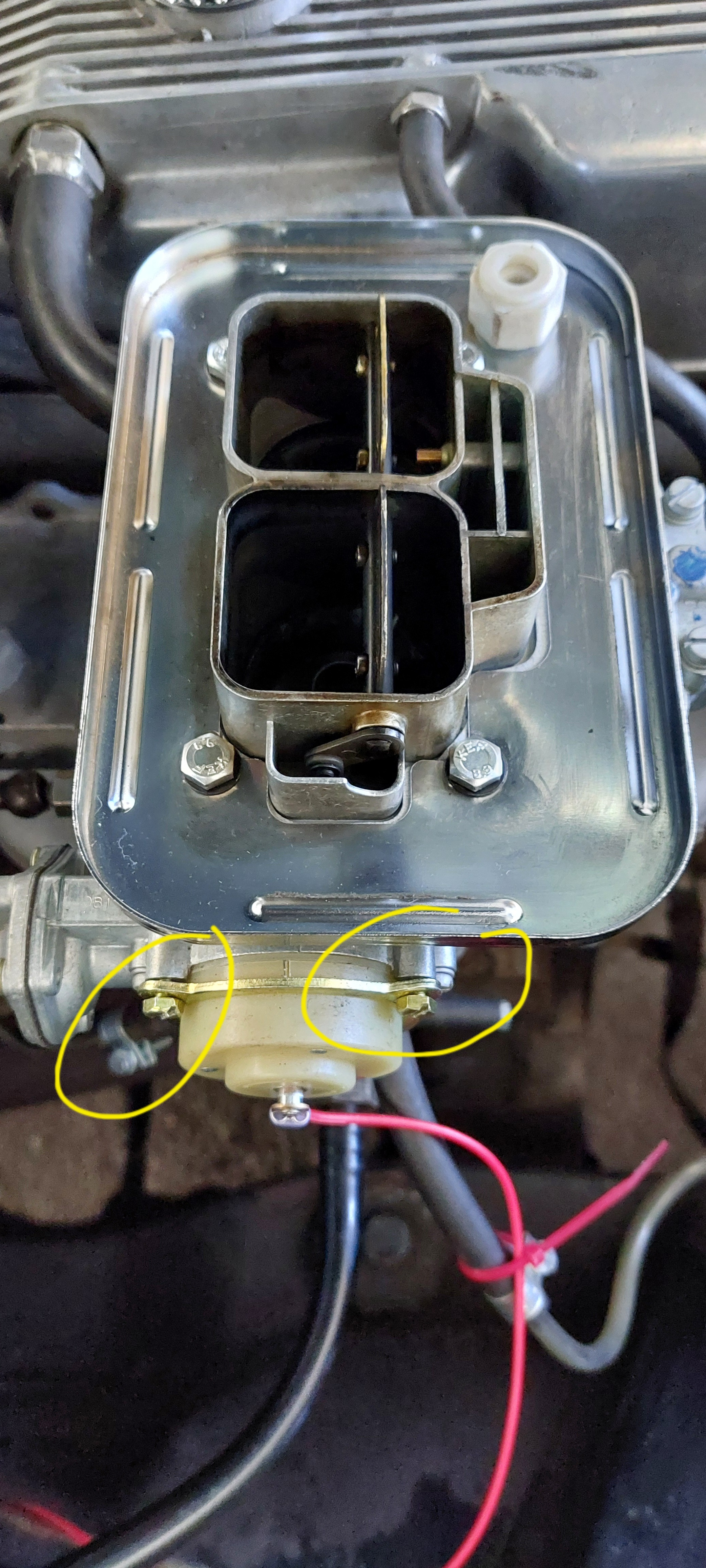

Du musst nicht warten. Die Frage ist, warum startet er nicht. Das muss ohne Gas geben gehen. Wie lange hat der Startversuch gedauert? Muss ich noch überlegen.
Hier musst du die Schrauben lösen und die Dose in Fahrtrichtung verdrehen. Hier ist auch deutlich zu sehen, das er in Richtung früher verdreht wurde..

Kann gut sein das ding ist extrem verstellt um die fehlende startautomatik zu kaschieren.
Einmal Grundeinstellen, bitte!
Re: aus Lippe...
Ja, könnte wirklich gut sein...

Das Bimetall schließt die Klappen, soweit richtig. Das treten des Pedals aktiviert aber erst die eigentlich Drehzahlanhebung.
Ich würde auch erstmal alles auf Grundeinstellung bringen.

Brender hat geschrieben: 12.04.2025, 14:12 Du musst nicht warten. Die Frage ist, warum startet er nicht. Das muss ohne Gas geben gehen. Wie lange hat der Startversuch gedauert? Muss ich noch überlegen.
Falls es was hilft, bei meinem ist diese so eingestellt das der Stromanschluss in etwa auf 5 Uhr zeigt. Wenn man genau von der Seite aus drauf sehen könnte.
Ich hab da auch länger rumgefummelt auch mit der Schraube der Drehzahlerhöhung. Mittlerweile kann ich aber in der Tiefgarage einsteigen, einmal durchtreten dann direkt danach starten und los fahren ohne Probleme. Am anfang natürlich nicht ganz so sauber wie nach paar sekunden.

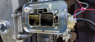

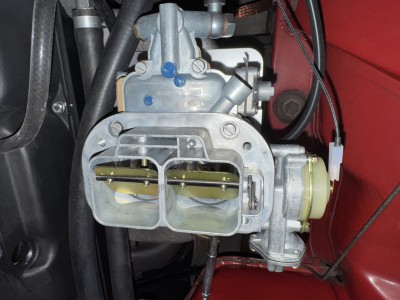

Ja schon, bin ich bei dir. Aber angeblich zeigt das Bild den Vergaser direkt nach dem Starten. Wie lange muss er bei dir laufen, bis du so eine große Öffnung der Klappen hast?
Beiträge: 2062
Re: aus Lippe...
Ich versuch es mal halbwegs anhand der Bilder zu beschreiben.
Bild 1:
So nach etwa 30 Sekunden würde ich sagen. Ca. +/- 15 Sekunden.
Bild 2:
Da ist alles endgültig offen, da bin ich in jedem Fall mal 5 Minuten gefahren würde ich sagen.

DaveHofi hat geschrieben: 12.04.2025, 19:34 Ich versuch es mal halbwegs anhand der Bilder zu beschreiben.
Bild 1:
Bild 2:
Hast du den Motor gestartet, oder nur die Zündung eingeschaltet ?
Wenn ich nur die Zündung einschalte, dauert es bei mir 2 Minuten bis die Klappen so weit geöffnet sind.

Tom hat geschrieben: 13.04.2025, 12:55
Bild 1:
Bild 2:
Gestartet, vielleicht ist es auch ca ne Minute aber recht lange dauert das bei mir nicht bis sie so stehen.
