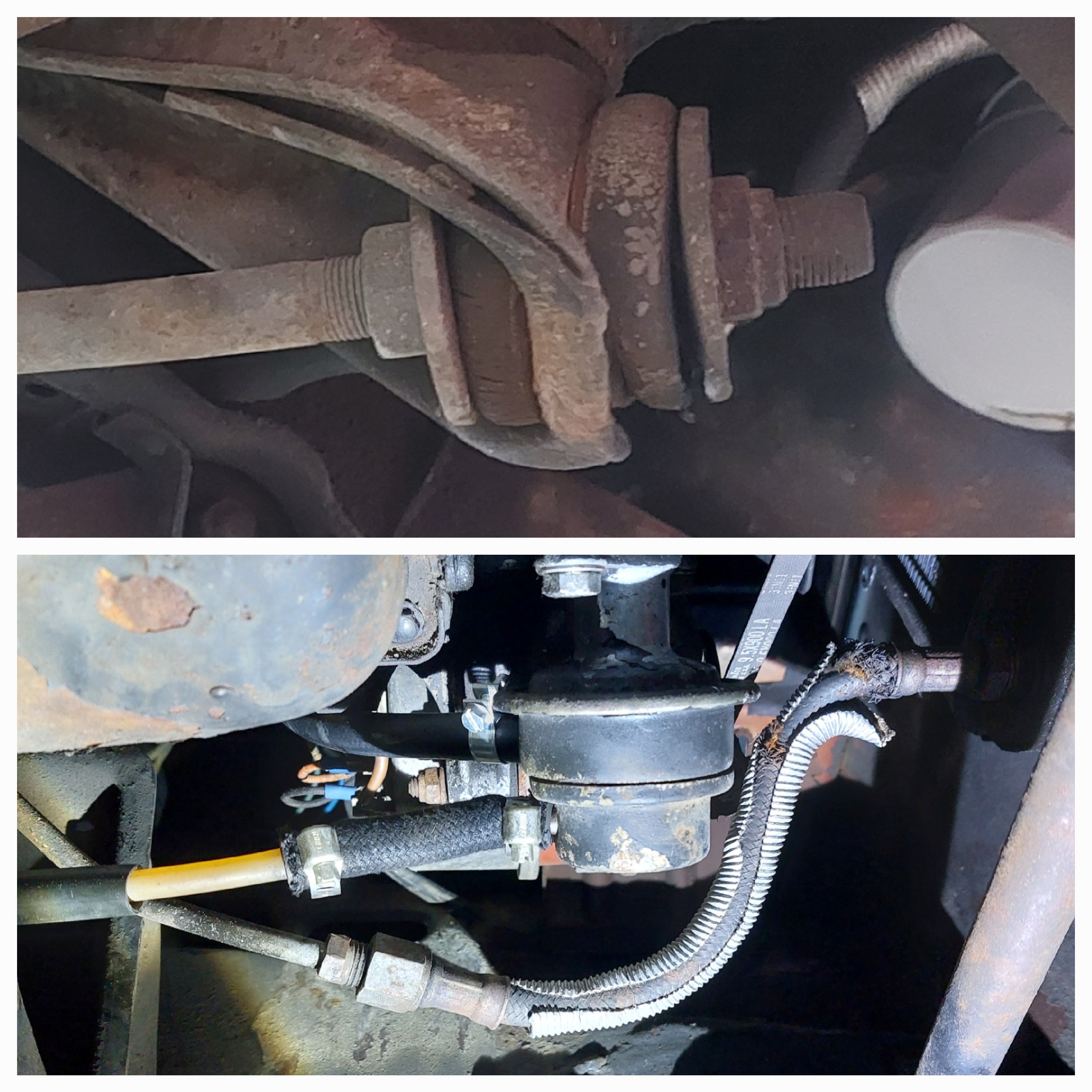

Hallo zusammen,
dann bräuchte ich Mal eure Hilfe. Wir haben heute unters Auto geschaut und festgestellt, dass die Schläuche vom Kühler etwas feucht sind. Siehe unteres Bild mit dem Alurohr...
Ebenso müssten die Gummis vorne getauscht werden.
Äh.., kann mir da jemand bitte mit nem genauen Namen oder Bezeichnung weiterhelfen?
Eine neue Benzinpumpe werde ich wohl von Pierburg nehmen. Die haben wir in Verdacht weil er manchmal schlecht startet.
Macht e einen Unterschied, ob die am 1,9l oder 2l Motor hängt?
Danke!

Die Bezeichnung der Gummis? Zugstreben Gummi. Gibt's bei den üblichen Händlern. Danach muss die Achse neu eingemessen werden.
Die Pumpen sind gleich. Nur abwärts wird der Durchmesser kleiner...
Den Schlauch solltest du erneuern...

Schlauch im Alurohr ist vom Automatikgetriebe.
Neu noch nirgends gesehen.
Schlecht starten kann sehr viele andere Gründe haben.

Den Schlauch müsste Hansaflex können...
Re: aus Lippe...
Aber nicht dürfen. Bin komplett bei dir Seb, aber erzähl dem Kollegah was von Holzspalter oder sowas.
Bepu hats mit 6 oder 8mm Schlauch fürn CIH.
Die Zugstreben Gummi besorg dir in PU. Das gesamte Angebot der einschlägigen Hersteller ist eher Orkus. Die gehen im Stand kaputt.

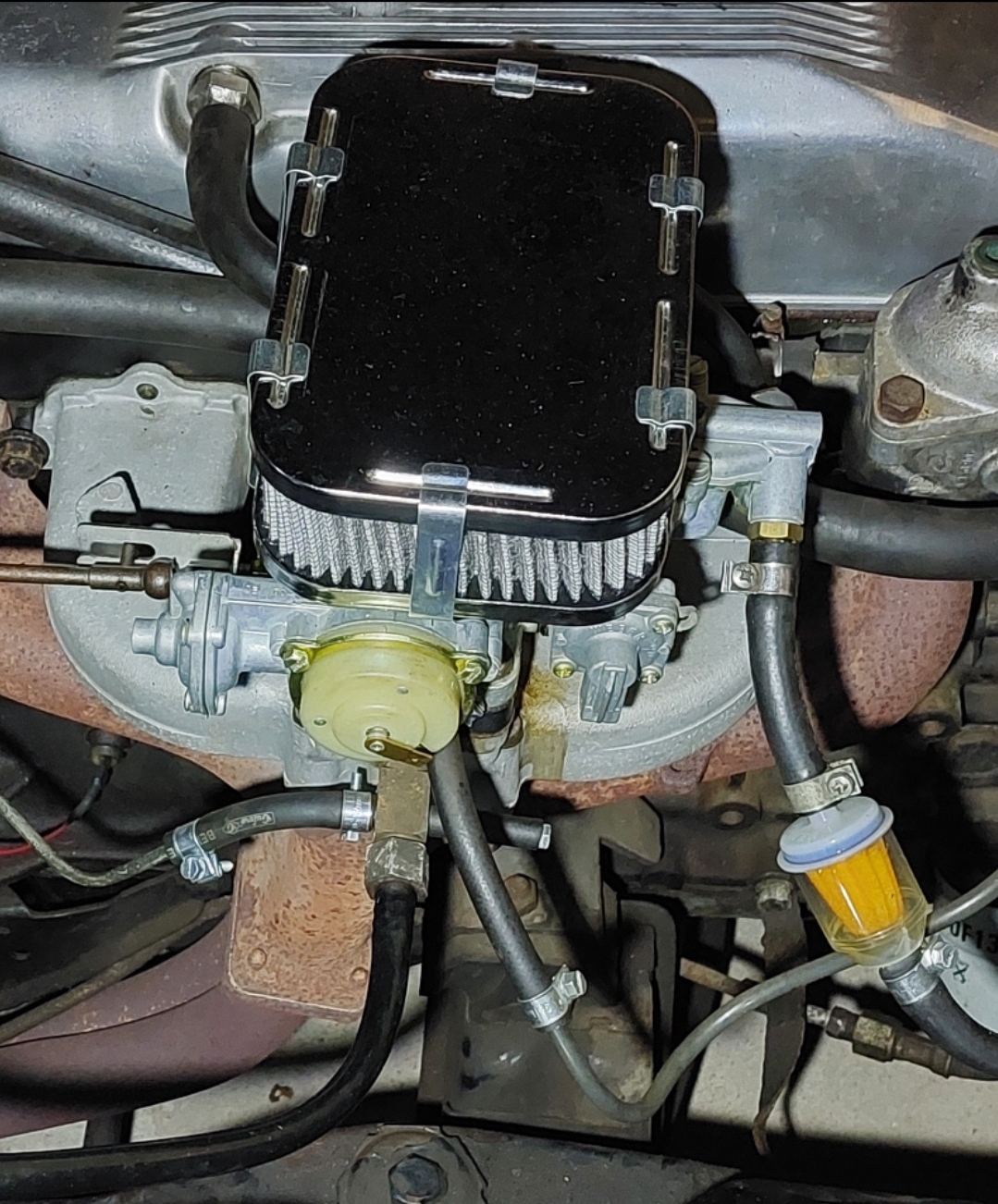

Hi,
Startautomatik habe ich elektr. die ist aktuell gar nicht angeschlossen. Da muss ich erstmal genau nachschauen. Es gab mal nen Kabel von Klemme30/15? Also zündungsplus, aber nach anlegen hat's gar nicht mehr gestartet.
Kollege meinte, es könnte auch an der Pumpe liegen.
Wenn's den nicht neu gibt, und Hansaflex den nur widerwillig baut, wo gibt's die dann? Müsste es doch von anderen Autos auch geben.

Dann erstmal Automatik gängig machen, bevor du Teileweitwurf betreibst. Wie soll er ohne auch vernünftig starten? Welcher Vergaser ist verbaut?
Die Pumpe wird über einen Stößel und Nocken angetrieben. Also eher digital. Die Pumpe geht oder sie geht nicht. Bisschen gehen nur beim Starten ist sicherlich auch mal möglich aber eher unwahrscheinlich.

Manchmal startet er sofort, manchmal erst nach 10Sek. Und wenn er warm ist startet er sofort danach auch erst nach 10 Sek.
Reicht es vorm starten einmal das Pedal zu treten? Gibt ja tips, die empfehlen 4-5x..
Ein Weber, welcher weiss ich gerade nicht genau. Die PU werde ich Mal schauen und testen.

Könnte ein Weber 32/36 DGEV sein.
Deine Fehlerbeschreibung klingt komisch. In jedem Fall solltest du methodisch ran gehen, nicht zu viel ändern und dazwischen immer prüfen.
Die Pumpe würde ich wie gesagt erstmal lassen. Als nächstes Startautomatik in Gang bringen. Dann sollte zumindest beim Kaltstart alles in Ordnung sein.
Warmstart ist wieder was anderes. Könnte schon an deinem Spritfilter liegen, der sitzt an der falschen Stelle. Der gehört kurz vor die Pumpe. Da sollte der Schlauch durchgängig sein um Dampfblasen zu vermeiden.
Normal reicht einmal niedertreten, zumindest Original. Wie es beim Weber ist weiß ich nicht genau. Elektrisch solltest du gar nicht treten müssen. Das übernimmt die Zündspannung. Wenn du Pumpen musst und er geht dann an, bekommt er entweder zu wenig Sprit oder zieht wo Falschluft oder deine Starterklappe steht irgendwo, nur nicht da wo sie soll. Ich würde auf Falschluft tippen, weil an deinem Vergaser ist auch was undicht wie man auf der Ansaugbrücke erkennen kann.

Danke das überlege ich mir mal. Ich trau mich gerade noch nicht so weit zu fahren, falls er nicht (mehr) anspringt.
Beim Starten ist es nicht immer gleich. Mal klappt's gar nicht und mal Recht schnell. Kann auch Temperaturabhängig sein.
Der Benzinfilter kurz vor dem Weber ist vor den Starts leer. Kann das ein Grund sein?
Verdunstet der Sprit auch im Schlauch? Ändert sich das, wenn der Filter unten vor der Pumpe sitzt? Die Idee war auch dass das Membran in der Pumpe nicht richtig arbeitet.
Oder ists da dann 1 oder 0? Also geht oder geht gar nicht?

Wir drehen uns im Kreis, oder ich schreibe undeutlich, weiß ich nicht?
Also nochmal:
1. Benzinfilter aus dieser Leitung raus schrauben. Bis du in quasi physisch in der Hand hälst! Dann entsorgst du das Ding fachgerecht. So lange du keinen passenden Ersatz hast (Ersatz), kannst du den Waagen so fahren. Da oben, wirst du keinen Filter mehr rein setzen, sondern unten vor die Pumpe.
2. Setzt du die Startautomatik in Gang. Ja, dein Problem ist Temperaturabhängig! Das regelt die STARTautomatik.
3. Lass die Finger von der Pumpe
Wie viele Seiten willst du voll machen?
Mach Bilder von dem Kabel. Welche hast du am Gaser liegen? Wo geht das Kabel hin?
Also nochmal:
