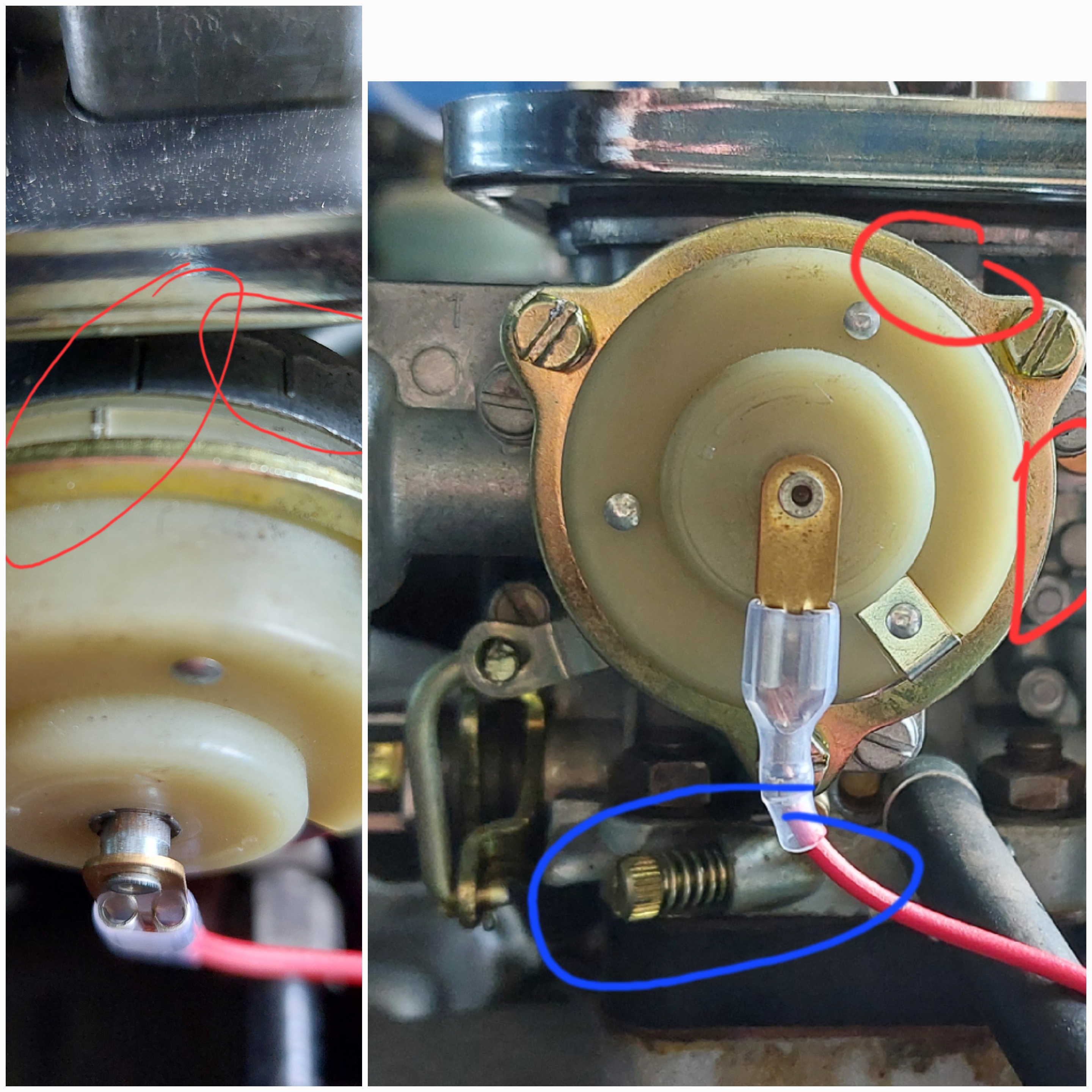

Hi,
Lieber ehrlich und Schande übers Haupt..
Die Gemischschraube unter der E-Startautomatik (blau) war gute 4 1/2 Umdrehungen raus.
Habe ich komplett rein und 1,5 wieder raus.
Die Standgas-Schraube habe ich noch nicht kontrolliert.
Die Startdose hat oben eine Markierung die mit einer auf dem Vergaser ungefähr passt.
Daneben gibt es auf dem Vergasegehäuse noch je eine auf 1Uhr und 3 Uhr, die an den Stellen auf dem rechten Bild (rot) sind.
Also so wie auf dem Foto von Tom.
Den Stromkontakt kann man frei drehen. Der hat ja nichts zu sagen, oder? Also ob das Kabel von unten oder oben kommt.
Mit drehen ist immer die ganze Dose gemeint?

Joan hat also volle Punktzahl. Durch die fehlende Automatik, wird das Ding einfach so fett gedreht, das er an bleiben muss
Mit drehen ist die ganze Dose gemeint ja. Wenn alles gut eingestellt ist, sollten die Markierungen fluchten. Welche es sind, wissen sicherlich Tom und Dave...

4,5 Umdrehungen ist heftig. Da kann eigentlich nix funktionieren.
Könnte noch sein das die Leerlaufdüse zu klein ist und das deswegen so weit rausgedreht wurde, würde ich aber nun erstmal so lassen und kucken wie er mit den 1,5 Umdrehungen dann läuft.
Wenn er mal komplett warm gefahren ist kannst du mal versuchen die Schraube weiter raus zu drehen. Aber zumindest nach Faustregel nicht weiter als insgesamt 2 Umdrehungen. Ist die Schraube 2 Umdrehungen draußen und der Motor läuft besser wenn man noch weiter rausdreht ist die Leerlaufdüse zu klein.
Das aber erstmal zur Info. Teste erstmal wie er grundsätzlich so läuft mit den 1,5 Umdrehungen, das in jedem Fall ne Basis mit der man Arbeiten kann.
Die schrauben von der Dose der Startautomatik beim festziehen mit Gefühl wieder anziehen. Die kann man soweit drehen das man die Halterung etwas verbiegt. Ist mir auch passiert. Hält zwar aber wenn man es vorher weiß ist es besser.

Hallöchen,
so, heute nochmal ein Versuch mit 1,5 Umdrehungen.
Kalt -Klappen ca 5mm geöffnet.
Einmal Gas treten -Klappen geschlossen.
Zündung ohne Gas treten -4 Sekunden rödeln und läuft..
laufen lassen, nach 20Selunden dreht er etwas höher.
Standgas-Schraube kein Kontakt.
Einmal am Gasgestänge gezogen und die Klappen gehen Senkrecht auf. Auto 2min im Standgas laufen lassen. Standgas-Schraube etwas zurückgedreht bis kurz bevor er wackelt, dann wieder 1/4 rein.
Dann 10min gefahren. Abgestellt.
Auto gestartet und sofort läuft er.
klingt bei 15° Außentemperatur erstmal OK...
Oder?

Das ist erstmal ok und der Rest ist Feineinstellung mit co2 Messung und Beobachten der Zündkerzenfarbe usw.
