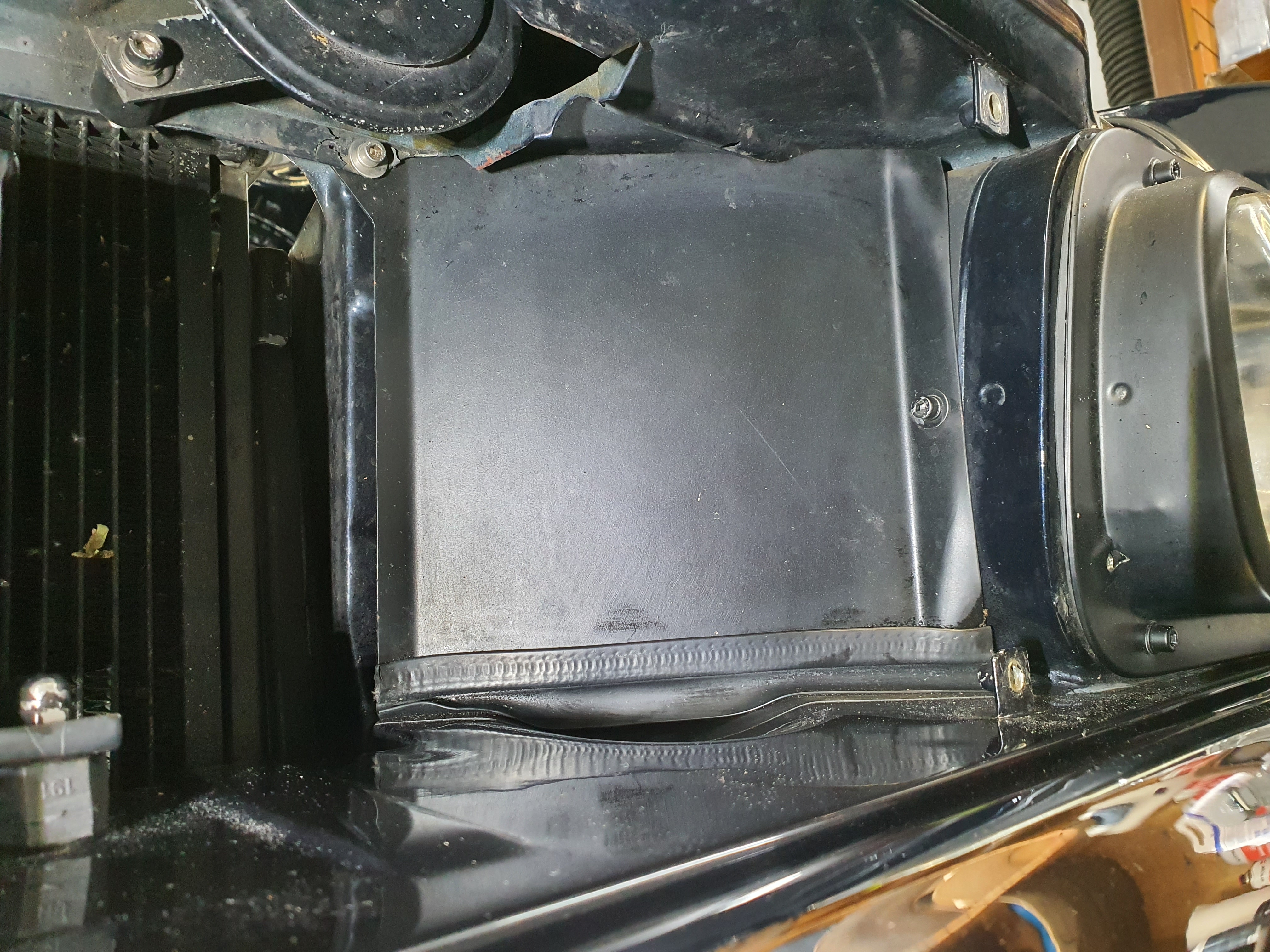

Da ich ja "nichts zu tun habe", bin ich im Lichtbildbereich nochmals tätig geworden:
Wo ist eigentlich der "Foto im Beitrag anzeigen" Button ?
Keine Ahnung wie ich das Foto mit dem Stift drehen kann, soll jedoch auf die Gummidichtung zwischen Karosse und Kühler hinweisen.

chromgoeder hat geschrieben:
Ach von mir ein herzliches DANKE!!

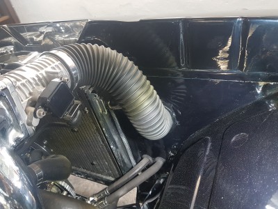

Was ist das denn für ein Schlauch neben dem rechten Scheinwerfer?
( Ansaug Luftfilter !?)
Beiträge: 2019
Re: [Diskussion] Verbesserte Luftzuführung für Kühler
😉ja

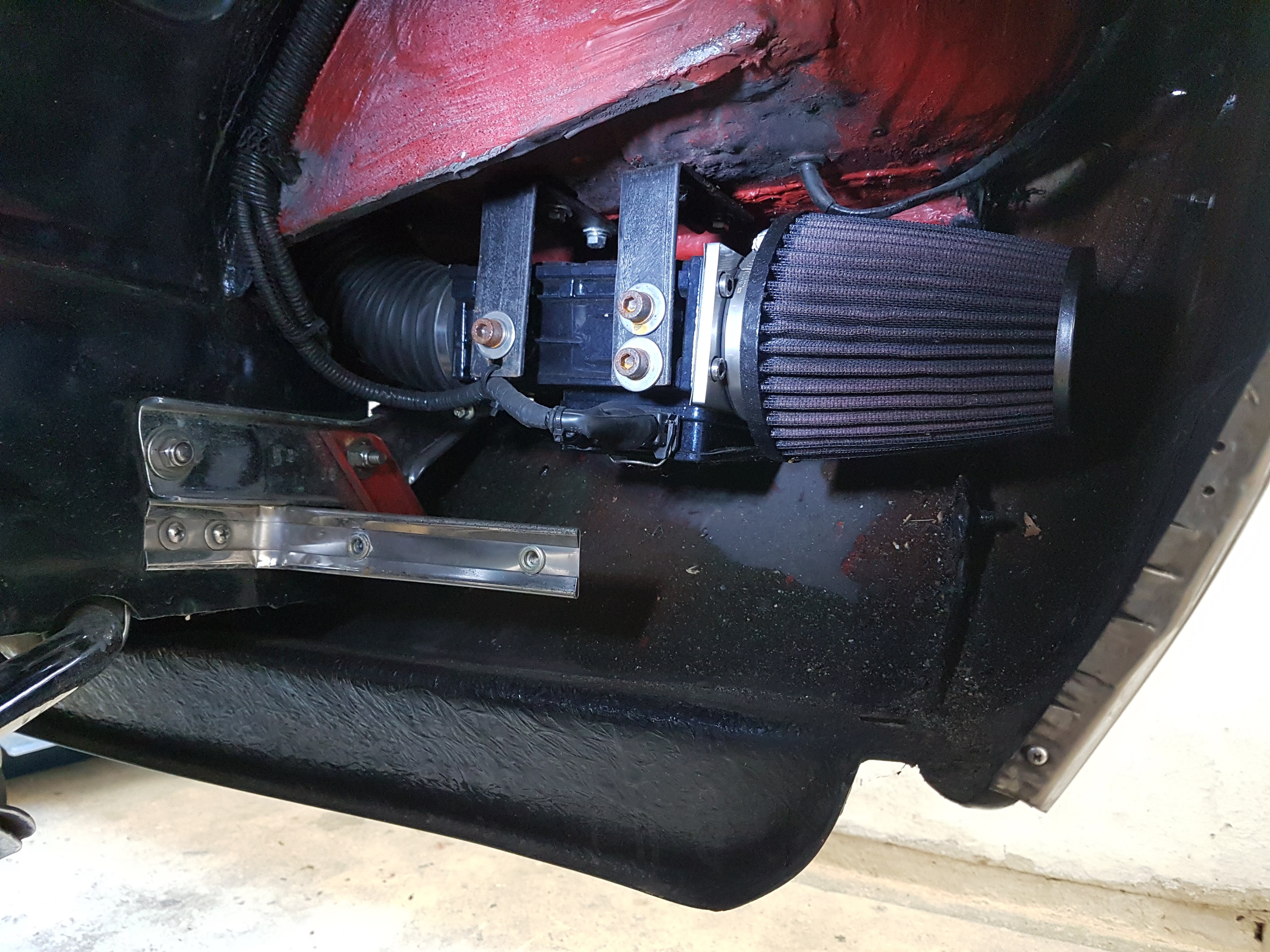

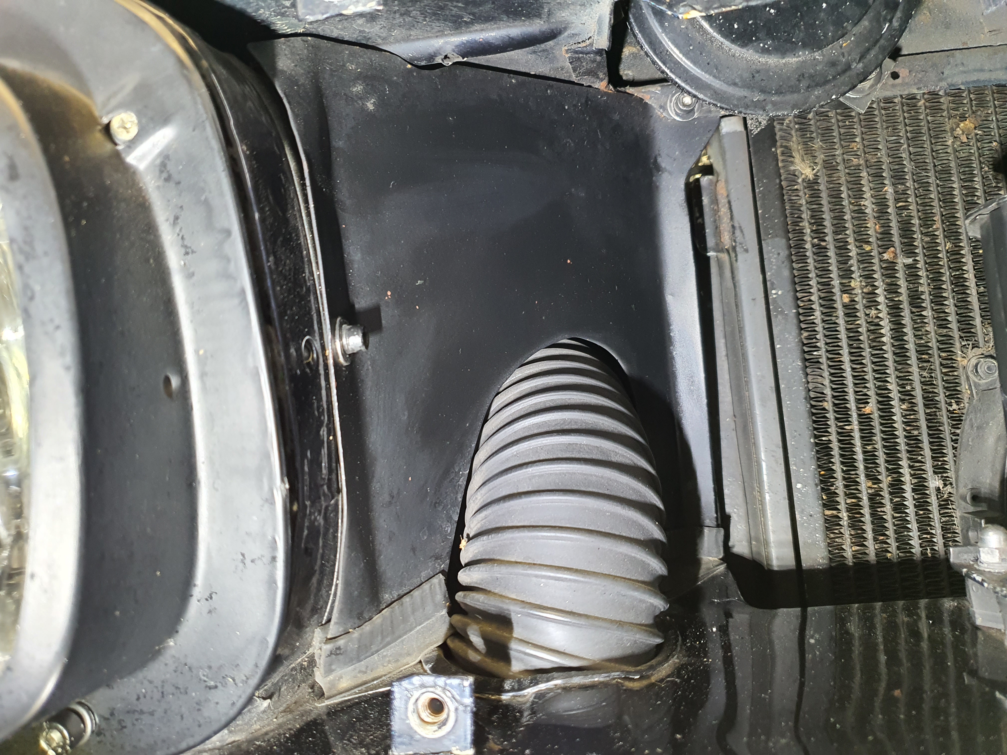

chromgoeder
Beiträge: 2628
Beitrag von chromgoeder »
Jupp, hier die beiden "Enden"
