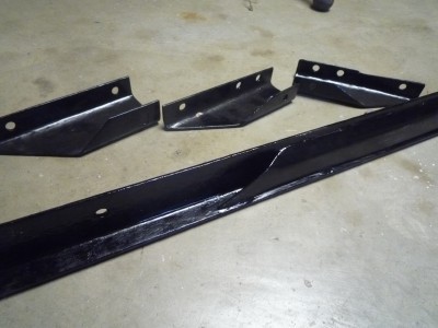

Hallo zusammen,
weiß jemand welche verschiedenen Hersteller für den Rekord C Anhängerkupplungen herstellten?
Auf meiner AHK habe ich leider keinerlei Typenschild oder Nummer drauf.
Vielleicht erkennt sie ja auch jemand 😅
Gruß Finn

Westfalia und Oris ist es schon mal nicht.
Spoth hatte einen mittleren Holm nach hinten, meine ich.

Hallo Finn,
das hier ist eine Peha. Auf den Bildern fehlt der Verstärkungsstreifen 'hinten', also das Gegenstück zu dem Streifen am Ende der Stange (Doppelung an der Wand zum Fahrgastraum). Charakteristisch die abgeschrägte Versteifung in dem L-Querträger.
Peha-Typschild ist seitlich an der Stange angenietet.
Gruß, der Gerhard

Der Name des Herstellers ist Peka Fahrzeugbau Karlsruhe.

Ja top, mega! Vielen Dank.
Hast du eventuell Maße von den Verstärkungsstreifen hinten? Die würde ich mir dann nachbauen.
Hast du eventuell auch ein Bild vom Typenschild?
Danke dir!
Gruß Finn

Aber wie ich sehe passt die nur an den Caravan.. hab ne 2TL. Meinst du das passt dennoch?

Wenn das Typenschild als Aussage Caravan hat, hats diverse Möglichkeiten. Die Querstrebe hinten könnte eventuell anders sein, wie bei Westfalia. Da ist auch die Verstärkung im Kofferraum anners. Hilft nur reinhalten und sehen was geht. Ansonsten kann theoretisch ne Caravan AHK mehr ab als beie Limo. Ob die Hersteller da Unterschiede machten oder obs nur um nen Prüfbericht gegangen ist?
Re: Anhängerkupplung Rekord C
Solange man kein Typenschild und keine Anbauanleitung hat, ist alles Rätselraten. Ohne diese beiden Teile braucht man die AHK auch nicht schick machen und anbauen.

Mittig unters Eisen, Löcher anzeichnen und Bohren. Alles was Finns Bild zeigt ist außen. Innen kommen lediglich Flacheisen drauf. Die geht nicht durch den Rahmen mit Distanzhülsen und BlaBlaBla. Alles rostige auf dem Bild ist außen. Querstrebe vorne ist nen Flacheisen 50x4 mit zwo Löchers. Ich hatte mal son Ding, hat Stephan jetzte. Wenn ich Infos hatte hat der die jetzte auch. Bei Foxi fehlt auch alles was innen dran kommt. Ist wie Spoth, maximal einfach, hat sich nicht durchgesetzt.
Typisch Deutsch, ists kompliziert, gib her, mir machens komplizierter.
