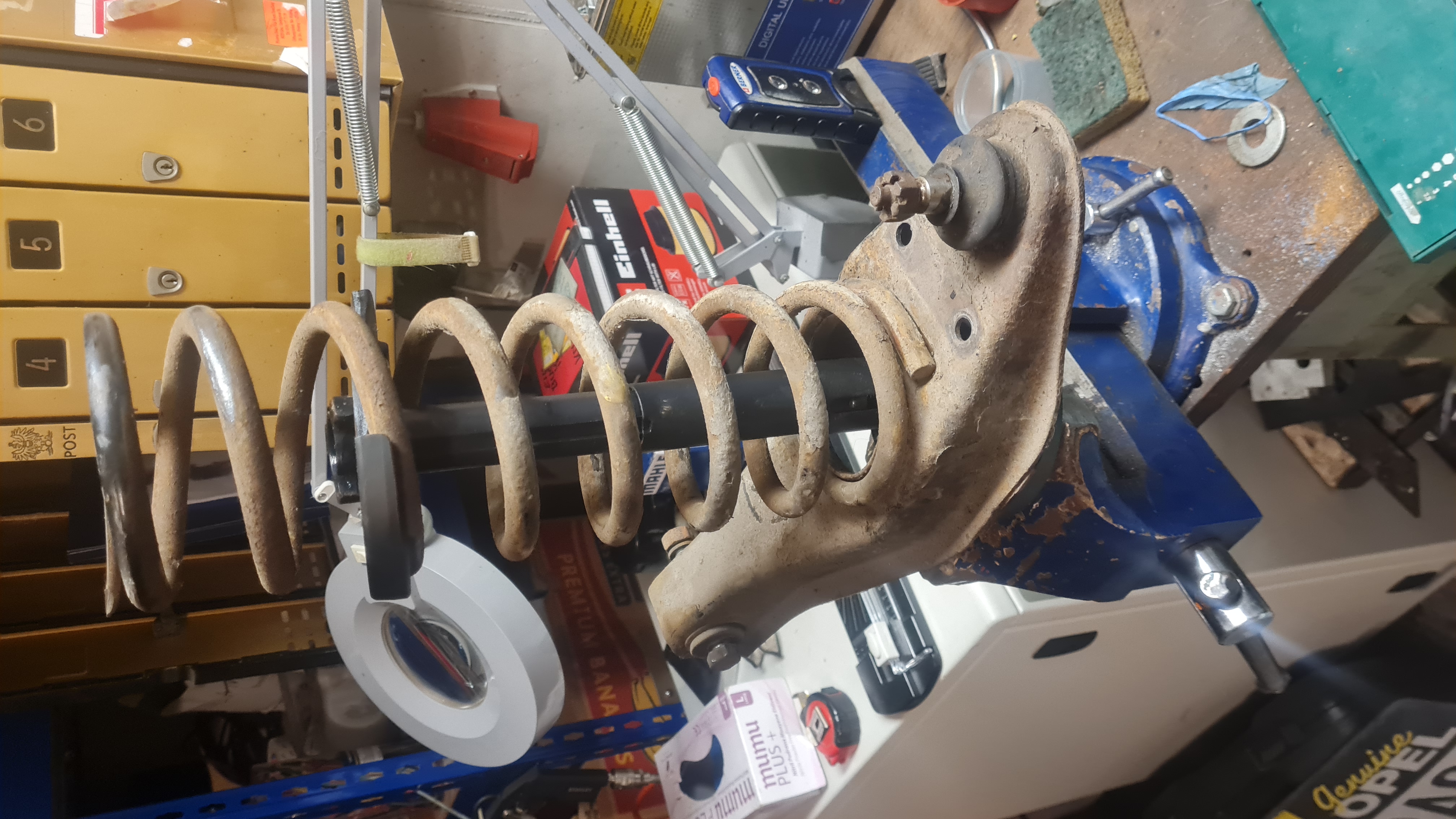

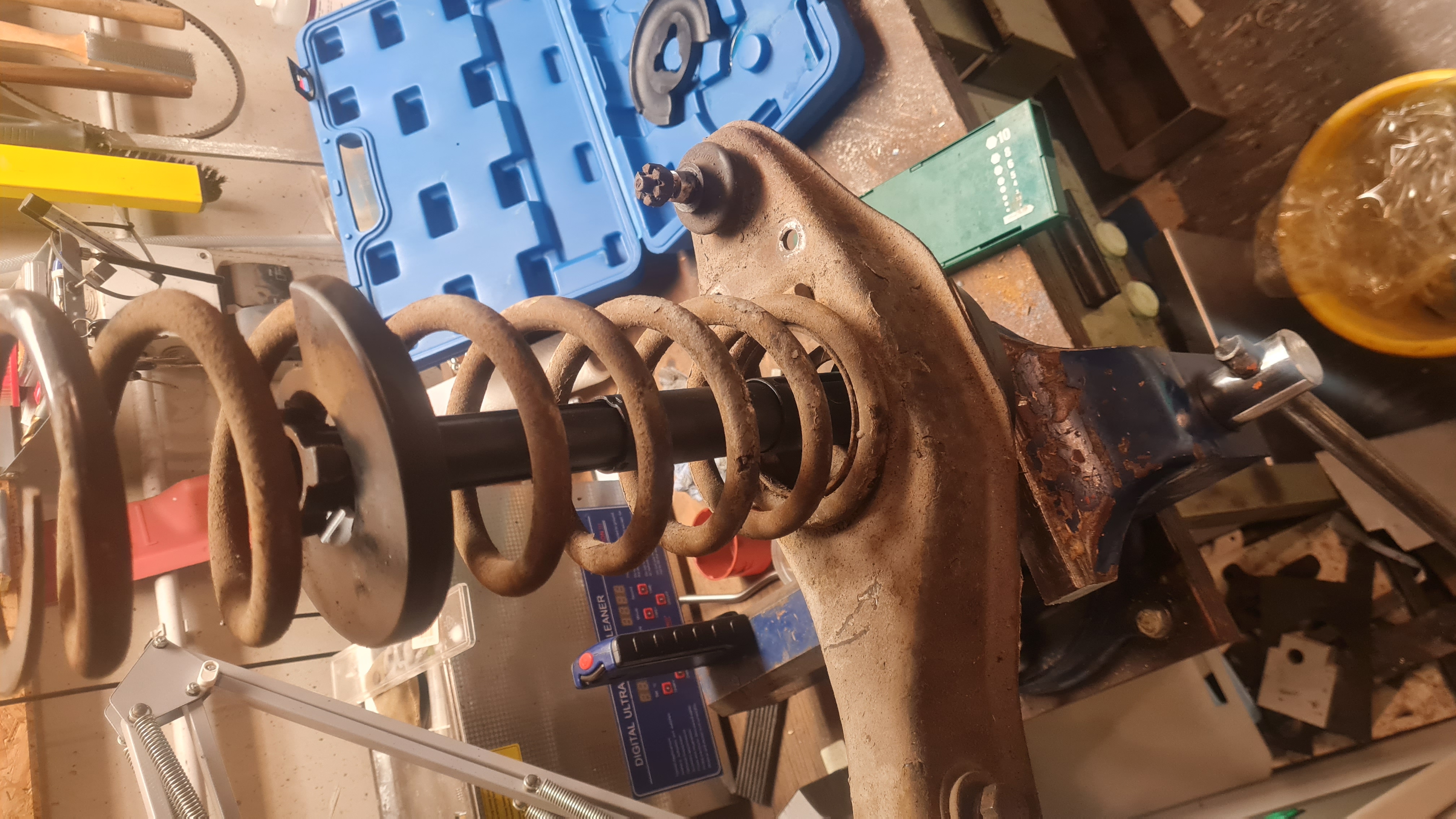

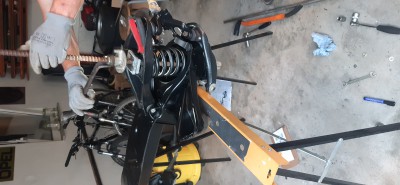

Hallo zusammen,
Federspanner ist so ein Thema, bekannte hatte einige aber nichts passendes, dann hat mein Vater einen aus Spannstäben für Betonschalung gemacht.
Das hat erstaunlicherweise tadellos funktioniert.
Raus bekommen hab ich die Federn mit eingebauter Achse und Wagenheber, rein wär das nie mehr gegangen.
Gruß Sven
Gruß Sven

Auf die Idee scheint noch keiner gekommen zu sein. Da gab es schon die abenteuerlichsten Konstruktionen

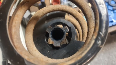

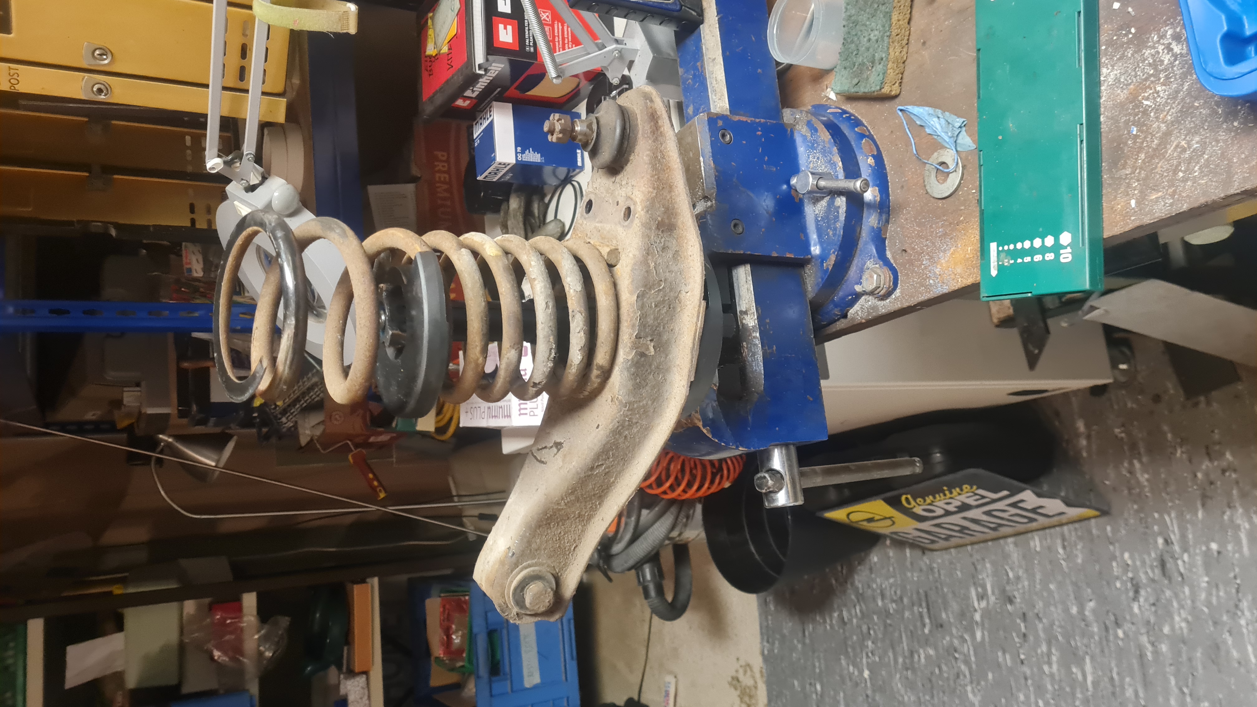

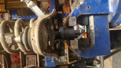

Hab mir vorige Woche einen Innenspanner gekauft. Chinakracher ganz klar! Qualität ok. Der reicht für meinen Bedarf bis an mein Lebensende.
Gleich mal mit Teilen aus meinem Fundus probiert.
Re: Federspanner
Ohne weiteres durchs Dämpferloch?
Re: Federspanner
Ja, die 3 Krallen für das Federteller waren zwar schräg durch zu fädeln, aber das ging erstaunlicherweise ganz gut.
Re: Federspanner
Ist der 3-Zack vom Spanner im Gegenstück welches in die Feder kommt nochmals gesichert? Beim Klann-Spanner (DB) hats da nur 2 Nasen und diese greifen in Vertiefungen damit sich auf keinen Fall was selbstständig machen kann.
