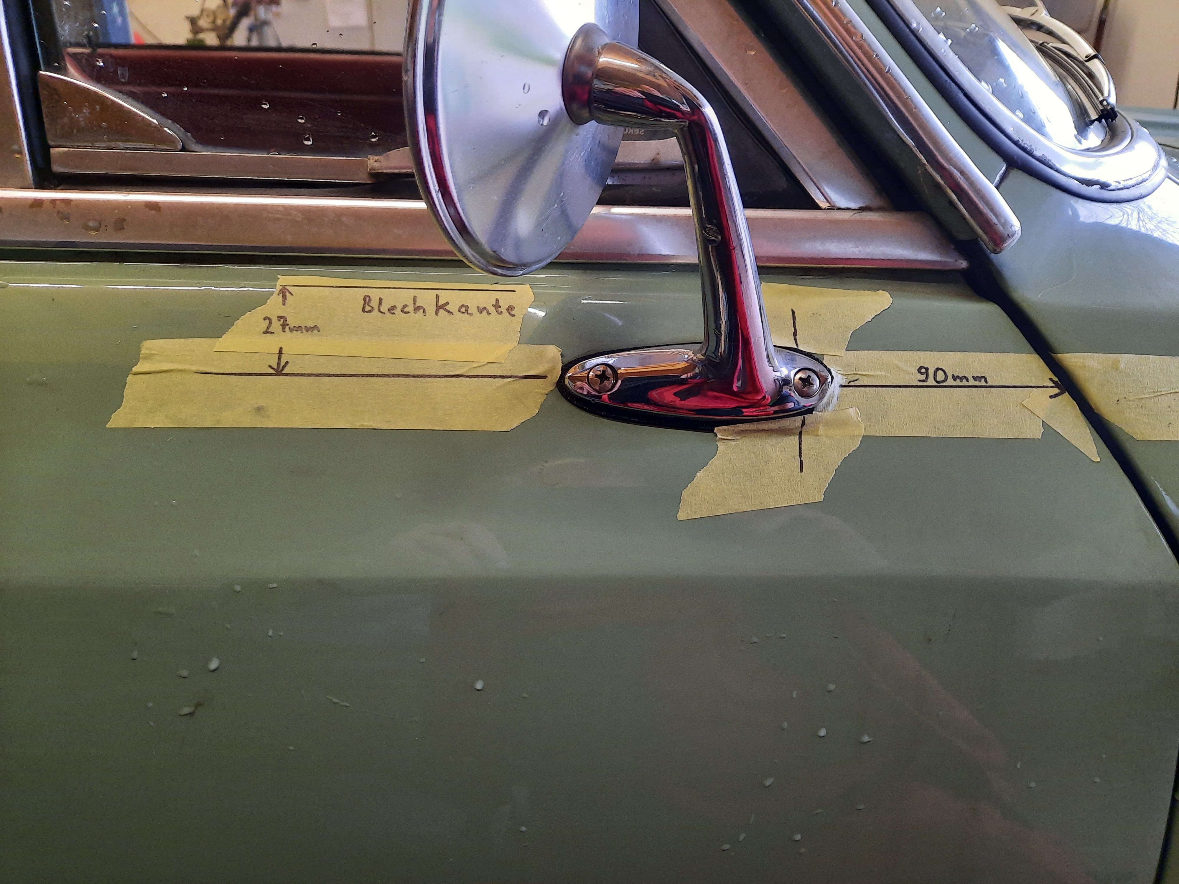

Morgen messe ich mal genau und setzte hier ein Bild ein

Fahrerseite ( bis Fgnr.)
Die Maße hab ich bei mehreren unrestaurierten Autos überprüfen dürfen.
Beiträge: 13251
Re: Mirror location
Beifahrerseite
Das Maß hab ich selbst rausgefunden, weil der Spiegel nur da einen Sinn ergibt: Weit genug hinten, um den ganzen Spiegel zu nutzen, aber nicht zu weit hinten, damit man noch das Dreiecksfenster vollständig öffnen kann ohne Gefahr der Spiegelglasbeschädigung.

Jörg hat geschrieben: 24.04.2023, 17:50 Beifahrerseite
Danke Mann!
