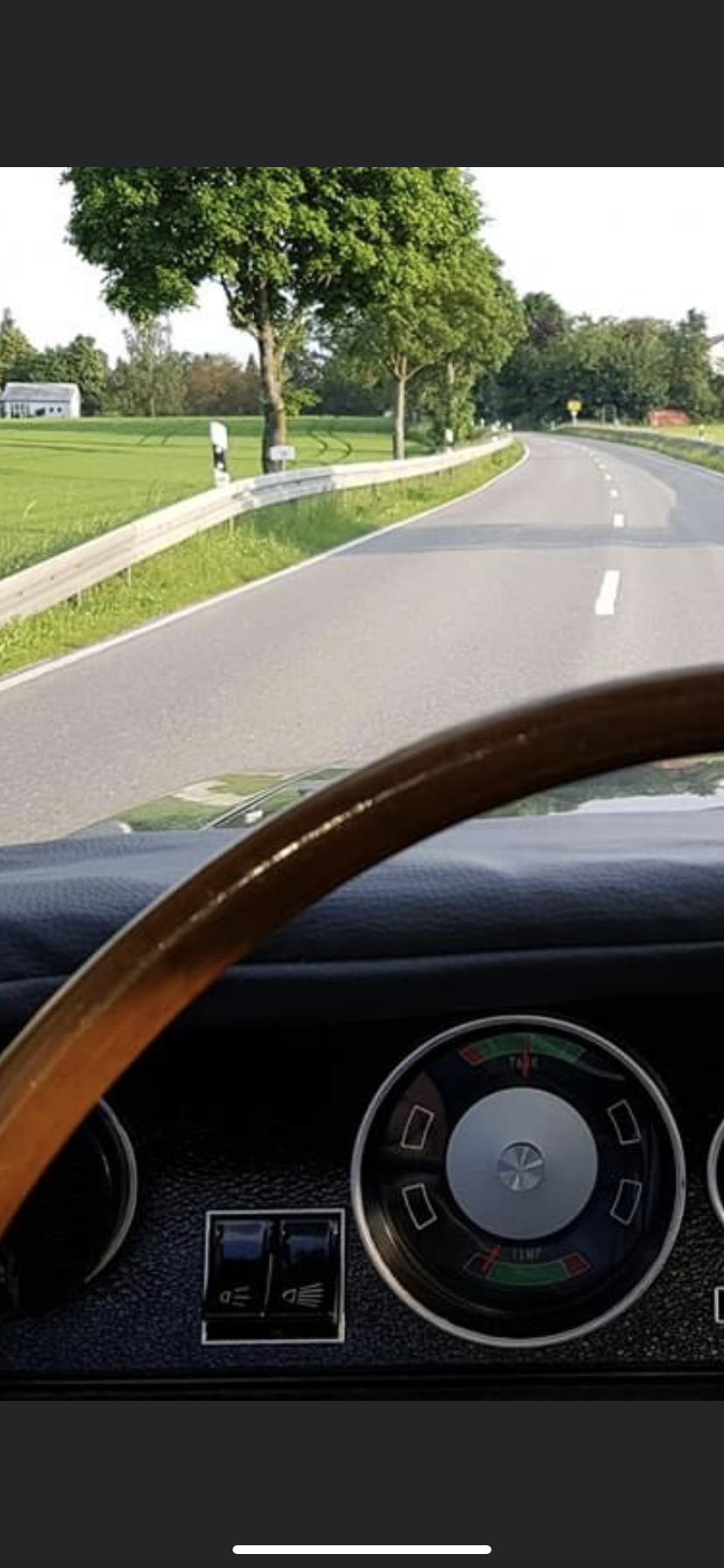

ich bin Andreas 40 Jahre und habe seit ein paar Wochen einen Rekord c von 68.
Aktuell würde ich gerne mit spass hbwn nur leider gibt es noch viele Baustellen 2 Probleme wären:

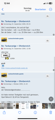

- kann mir jemand von euch sagen wo ich einen Temperatur und Tank Geber herbekomme? (bis Fahrgestellnummer)
Da ein neues Amaturenbrett verbaut wurde mit den alten Anzeigen welches leider nicht zu den Gebern passt.
Also z.b beim Tank bräuchte ich bei Leer ca. 0 ohm (siehe Fotos).
Bei der Temperatur zeigt diese nur noch bis Anfang grün an (hatte mit alten Amaturen alles gepasst)
Temperatur Anzeige ist die verbaut wie im Foto abgebildet „Beispiel Bild“

Re: Neu hier und gleich ein paar technische Probleme 😊
Ich weis nur das es verschiedene Geber gibt, leider finde ich nur Geber „ab Fahrgestellnummer „ und soviel ich weiß benötige ich Geber mit „bis Fahrgestellnummer“
Nur wo bekomme ich diese ?
Das was du jetzt im Eisen hast sind die ersten Instrumente mit den sogenannten weißen Blenden. Keine Ahnung warum die so genannt werden, für mich sind das Silberscheiben/Blenden. Das gabs dann mit schwarzen Blenden, also nur noch die Aludeckel und als letztes mit weißem Zeiger und ohne den farbigen Bereich beim Tachometer.
Apropos Tachometer, hast du auf die Wegstreckenzahl geachtet? Wenn nicht könnte das jetzt Mondwerte bedeuten.

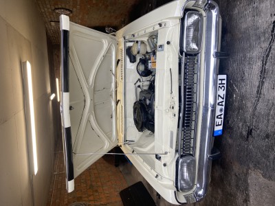

Guten Morgen,
also einen Temperatur Geber mit passenden Widerstand und Gewinde habe ich bereits bei VDO geordert jetzt fehlt nur noch der Tankgeber. (Wie machen das die Königen welche so ein Cockpit fahren ein Tankgeber geht ja mal auch kaputt)
Und die gewünschten Bilder
Die Wegstrecke und km/h passen
VG
VG
