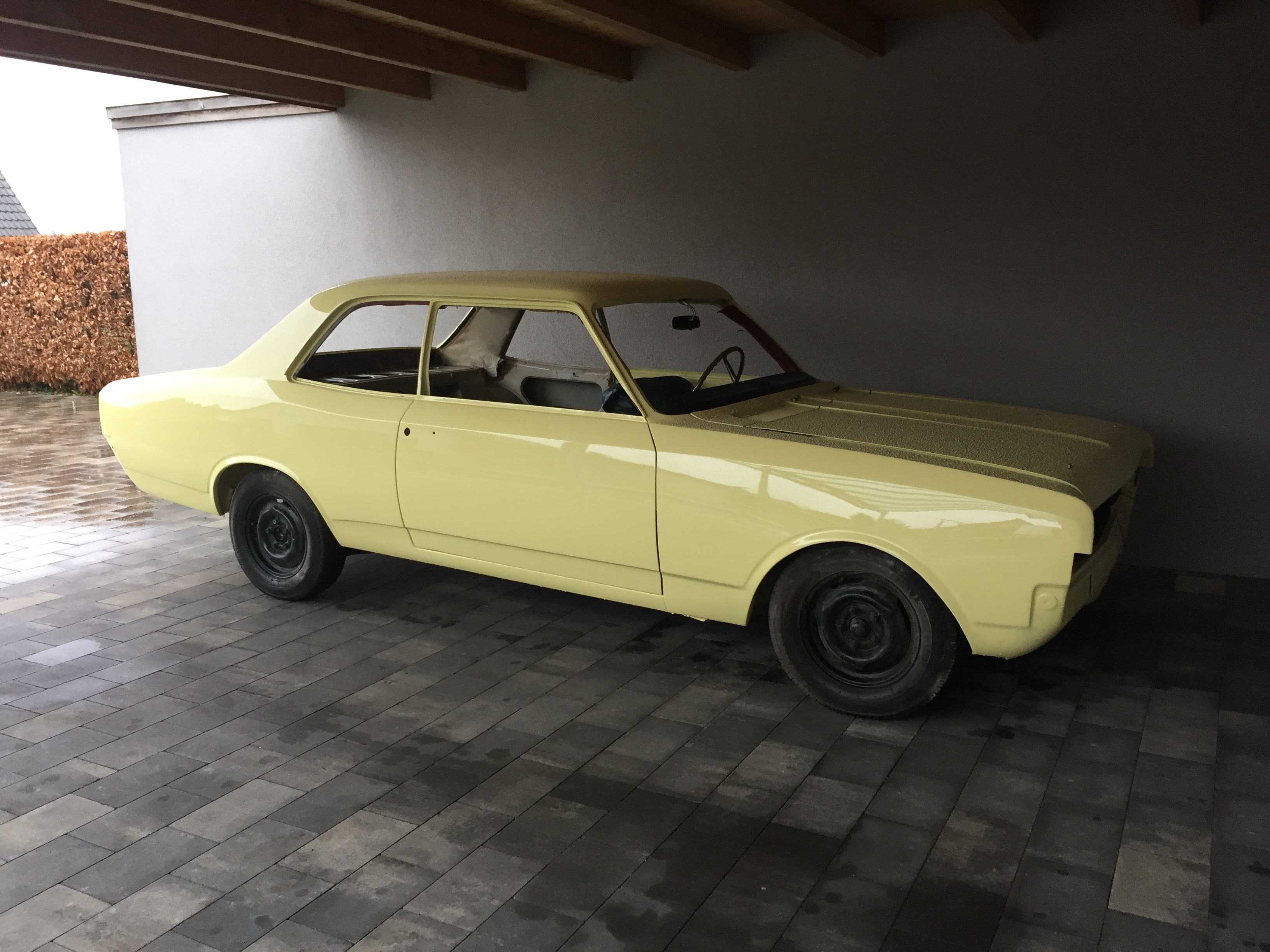

Ja, ich bin jetzt seit über 30 Jahren an der Kiste dran. Muss dazu sagen, dass ich noch sehr viele weitere Fahrzeuge (Amis) habe.
Und dann noch 11 Jahre in der Fremde arbeiten musste... nur mal so, klingt ja sonst echt komisch.
Ích habe übrigens meinen ersten Commodore 2TL 1978 gekauft. Das war einer von 1971. Als 1979 der TüV fällig war, war der vom Blech völlig tot und habe ihn in den Schrott geschmissen.
1990 gab es noch viele schöne ungeschweisste Ersthand-Exemplare. Na ja,,, damals fehlte das Geld für eben solch ein Auto.
Hier mal ein Foto, kurz nach dem Lackauftrag.

Ein 2TL-Commo in Nepalgelb?
Find ich super :icon_daumen_01
îf it´s broke - call Dad!
Re: Befestigung Gurtrolle 2TL
Der Baumarkt hat sowas nicht nein :wink: . Erst recht nicht in 12.9 :lol:
Finde die Farbe auch richtig gut...

Dads Garage hat geschrieben: 21.01.2021, 17:49 Ein 2TL-Commo in Nepalgelb?
das nennt sich Primula-Gelb....
