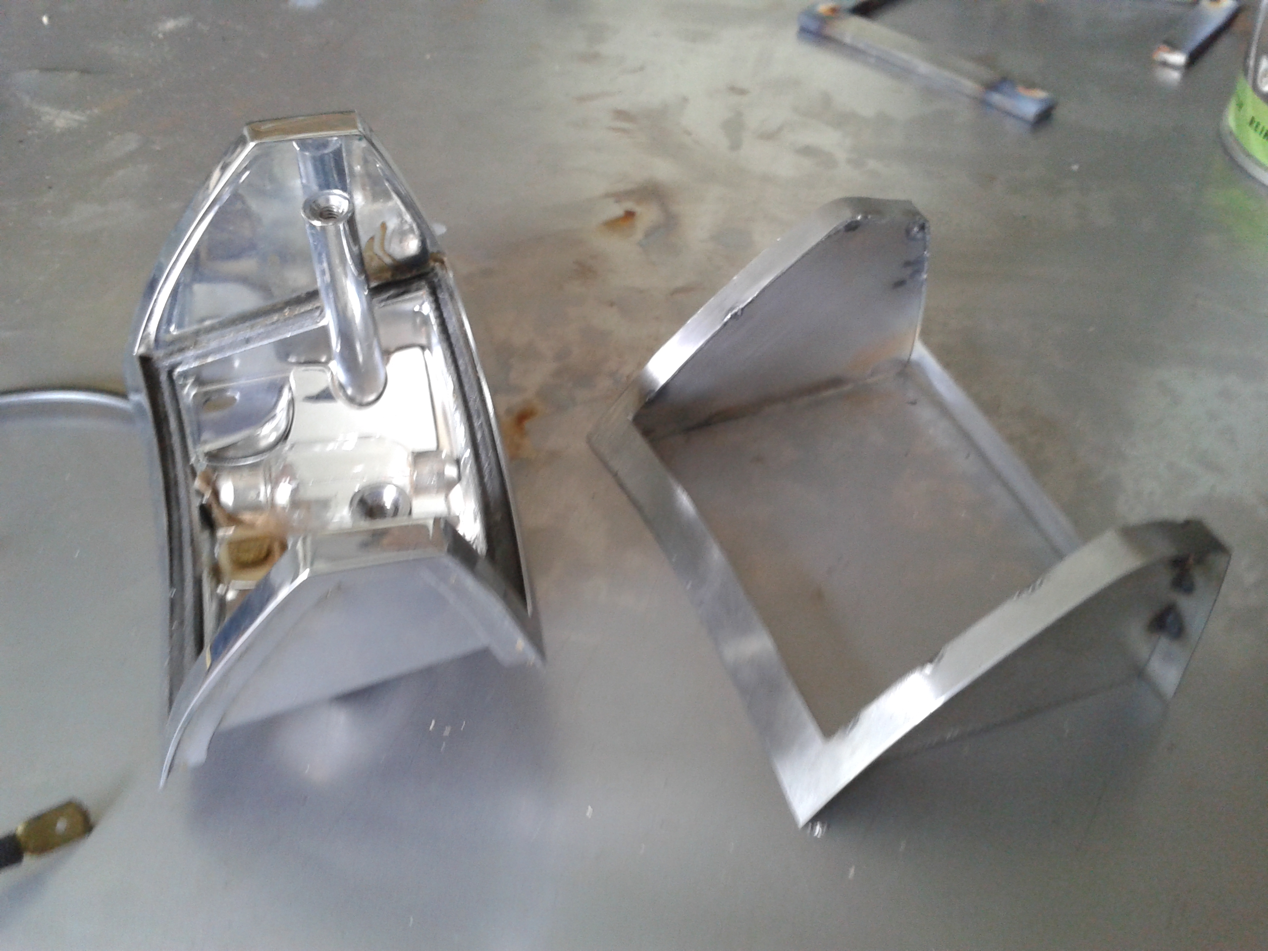

Also ich bin im Moment noch dabei, für ein Foto noch zu früh,ist nicht so einfach nachzubilden

Inwiefern? Erzähl mal... ? Mit Blech oder CAD oder so?volkaracho hat geschrieben:Also ich bin im Moment noch dabei, für ein Foto noch zu früh,ist nicht so einfach nachzubilden

Genau der Rand ist das wichtigste, ist ja das was man als erstes sieht.
Den hab ich vom Original mit einer Designerfolie abgeklebt, die Kontur so genau wie möglich mit nem scharfen Messer geschnitten,
und dann auf einem Blech übertragen. Bis dahin ist s noch einfach. Dann kommt der Sockel mit der Birnenhalterung, und sehr genau muss die Nut
für die Dichtung innen und aussen sein. Aber wie gesagt es ist noch nicht Fotoreif
mfg Achim
mfg Achim

Das beste und genaueste wäre das Gießen, aber wer hat schon eine eigene Gießerei.
Der fährt bestimmt keinen Opel gesch´weschweige denn Rekord.
Soweit ich mich erinnere nennt man das "Gießen mit verlorener Form"
Aber gedult ich habe gerade erst angefangen mir die einfachste Methode (für mich) zu erarbeiten.
Wenn der erste fertig ist werde ich genau beschreiben wie ich das gemacht habe
mfg Achim
