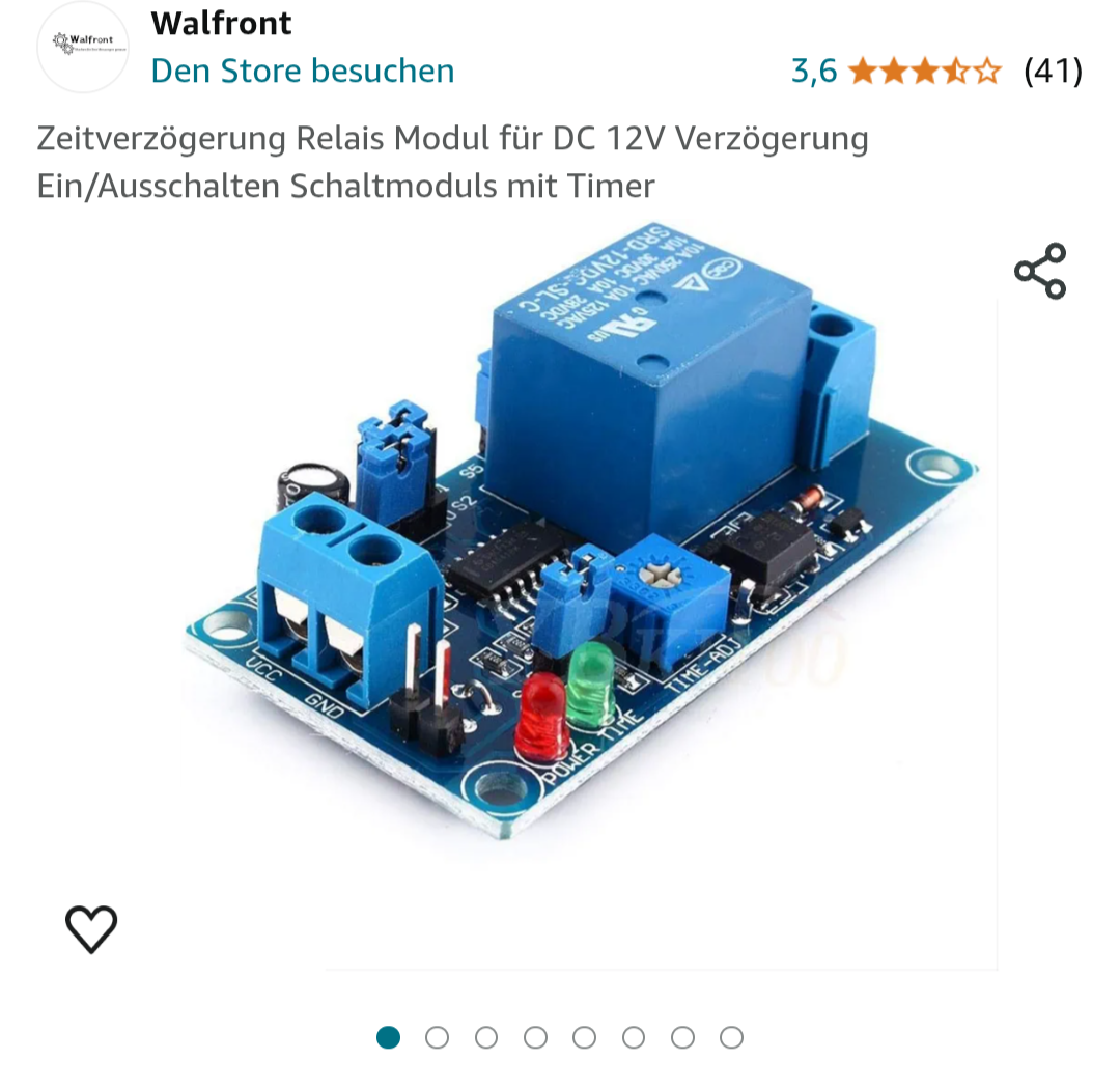

Womit ich mich persönlich noch nicht auseinander gesetzt habe, sind Verzögerungsrelais und deren Funktionsweisen. Wenn es sowas gibt, das sowohl Zündungsplus als auch Dauerplus anliegen hat, bei Wegfall von Zündungsplus noch eine Weile den Stromkreis aufrecht erhält und man diese Weile evtl. auch noch einstellen könnte, wäre das perfekt ;)
Re: Radio
In der Elektrotechnik nennt man sowas "Nachlaufrelais" und wird angewendet für Lüfter in Toiletten.
Aber ob es das auch für 12V gibt? Wer weiß.
Könnte sowas sein.
Beiträge: 3051
Re: Radio
Zeitverzögerungsrelais, SEVA-SOFORT EIN VERZÖGERT AUS.
Habe sowas hier gefunden
