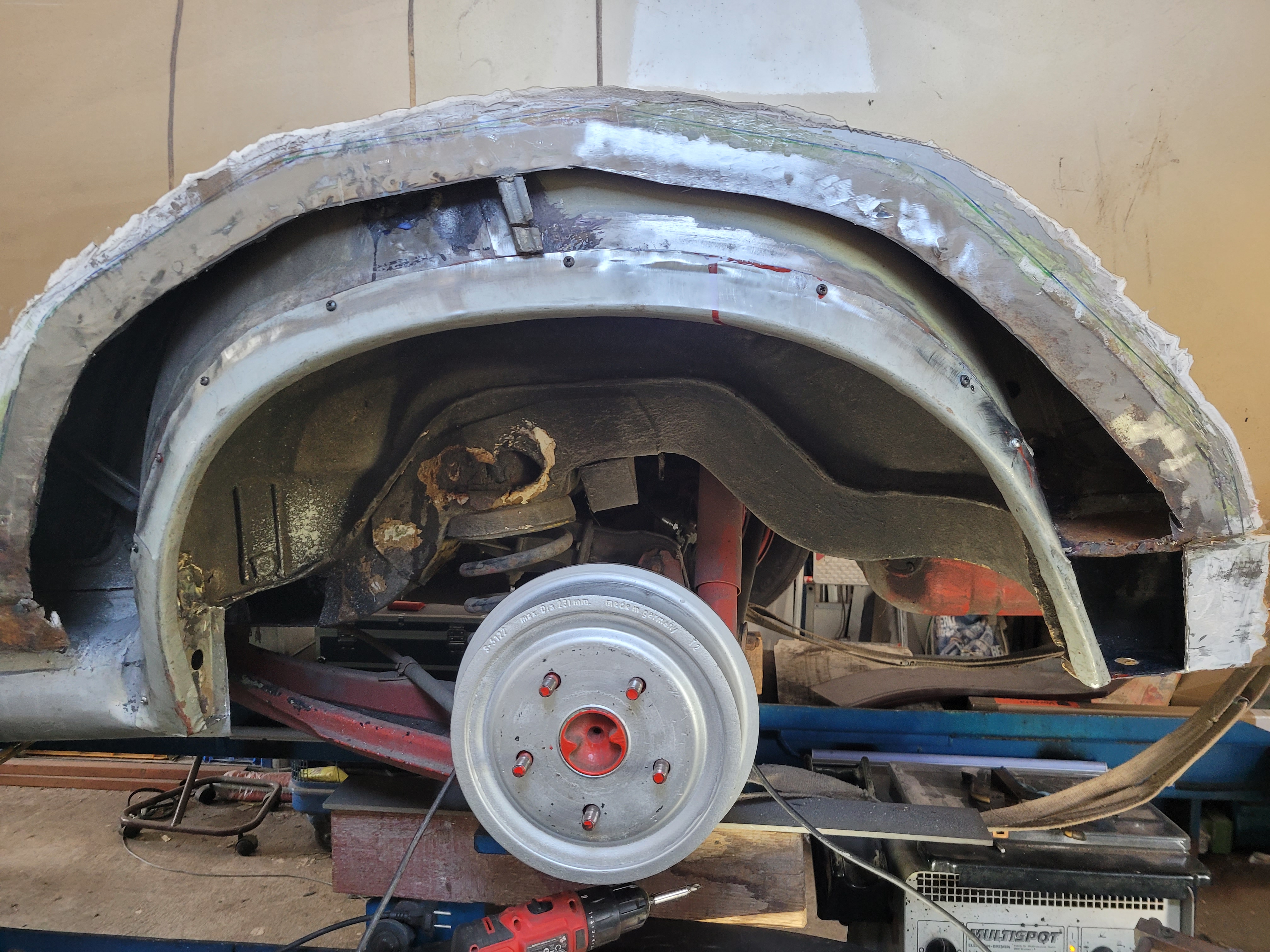

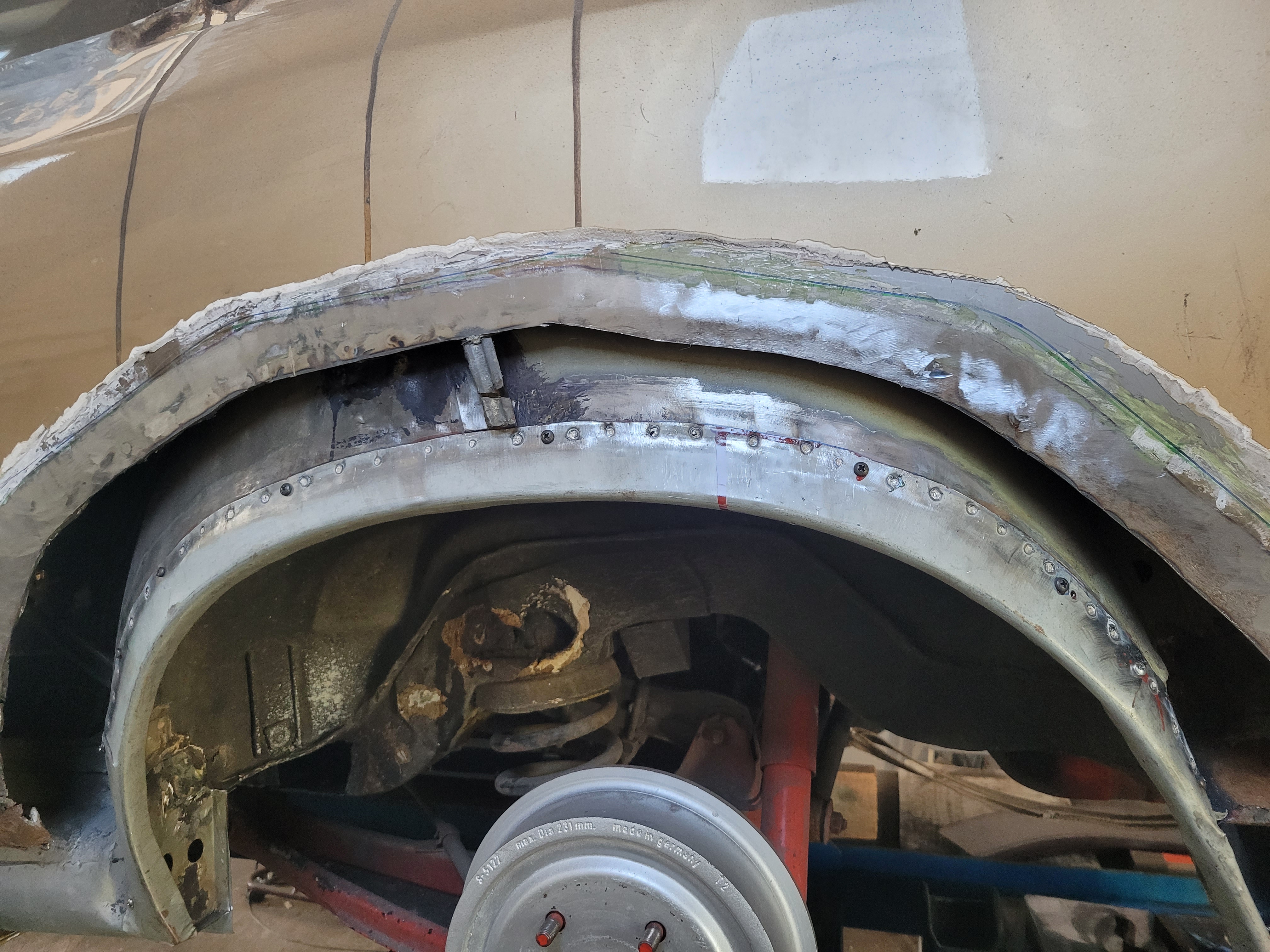

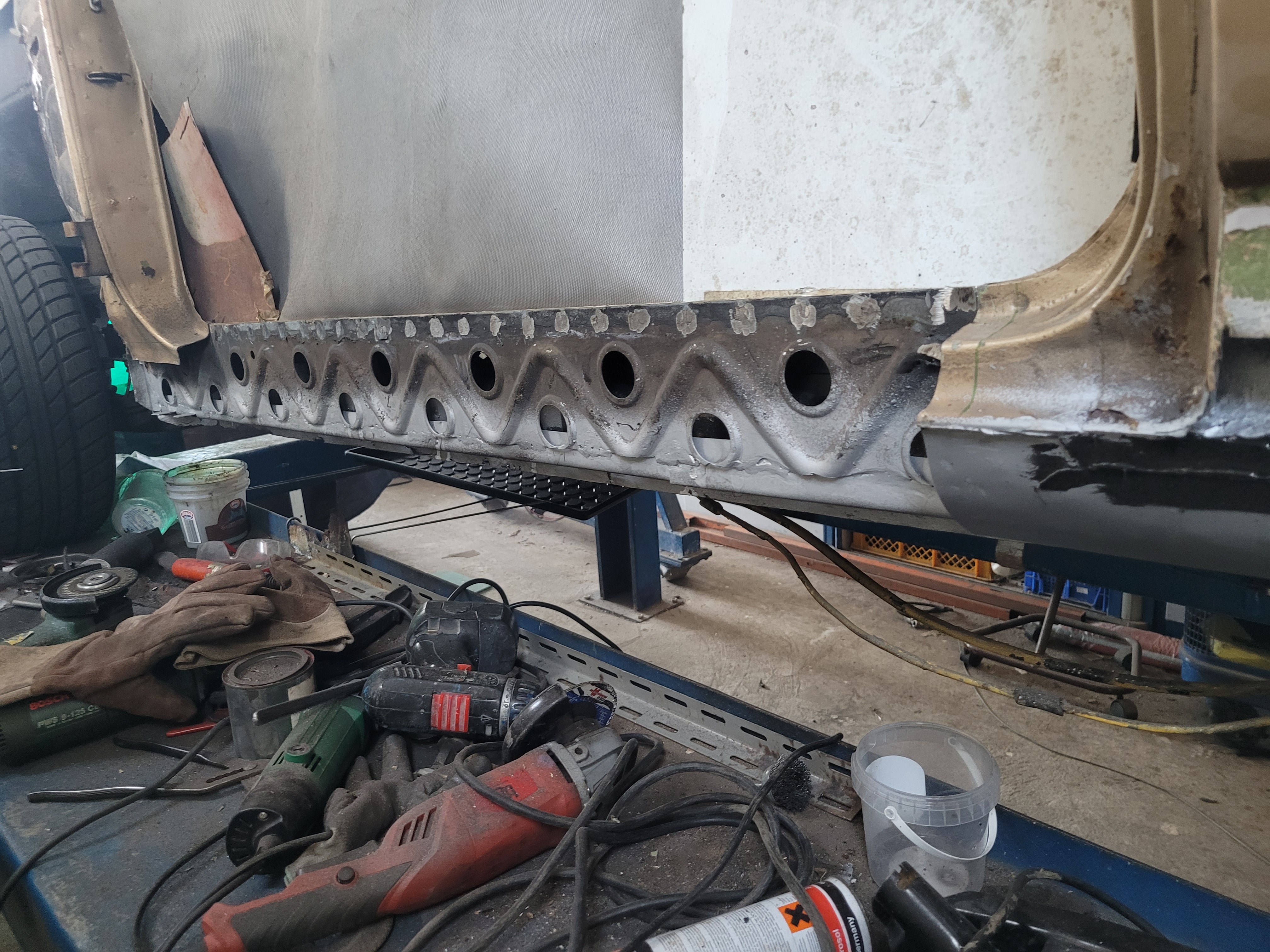

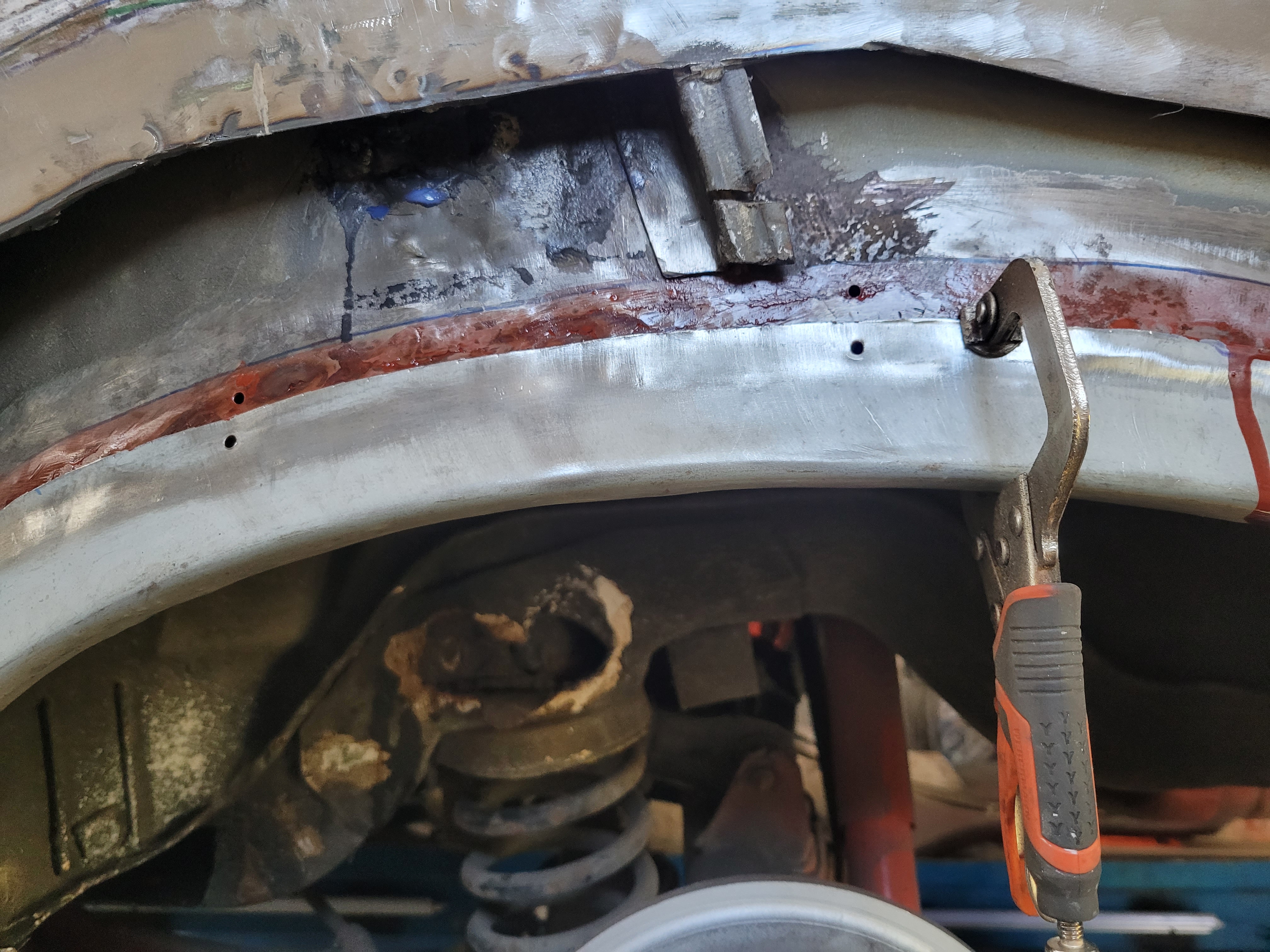

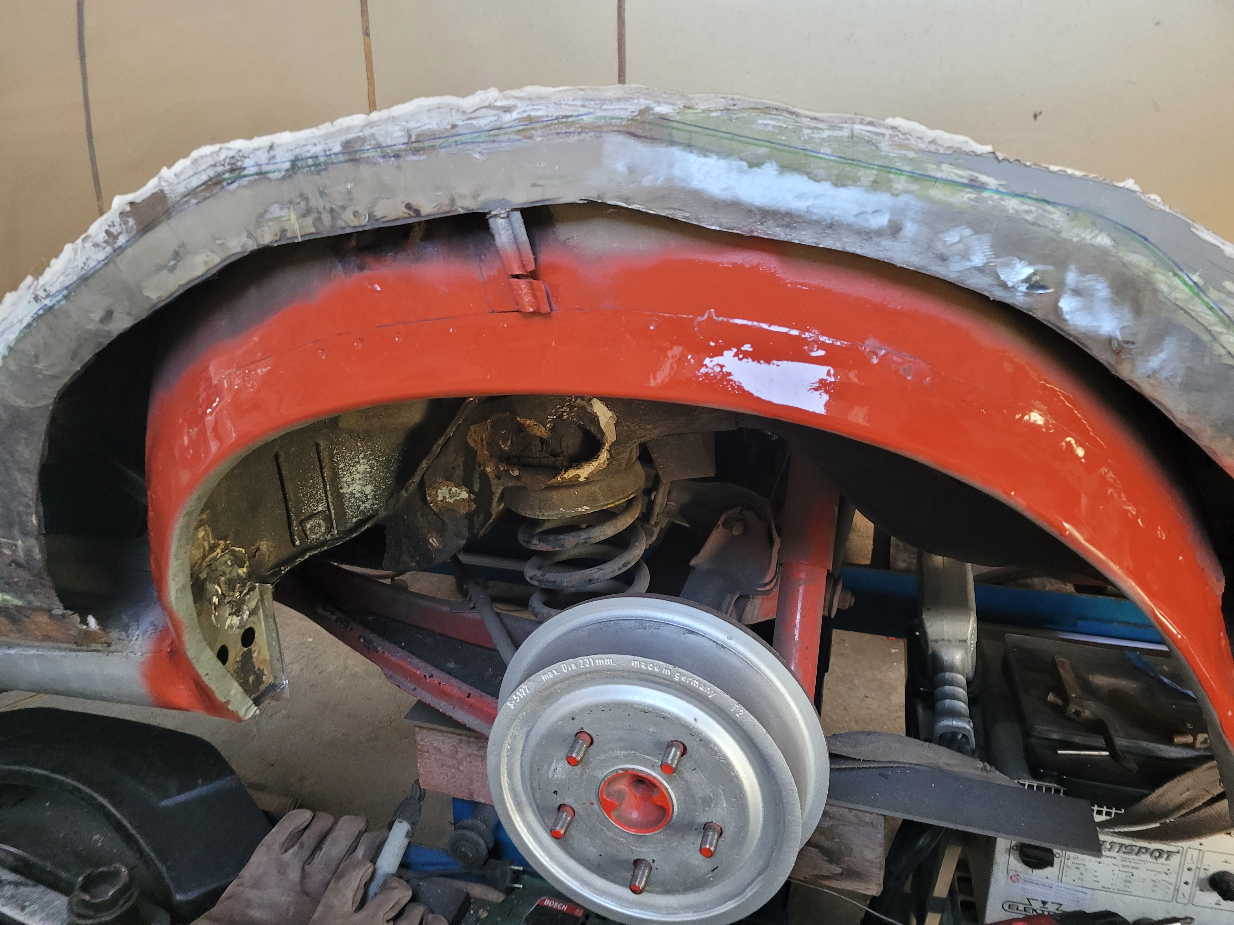

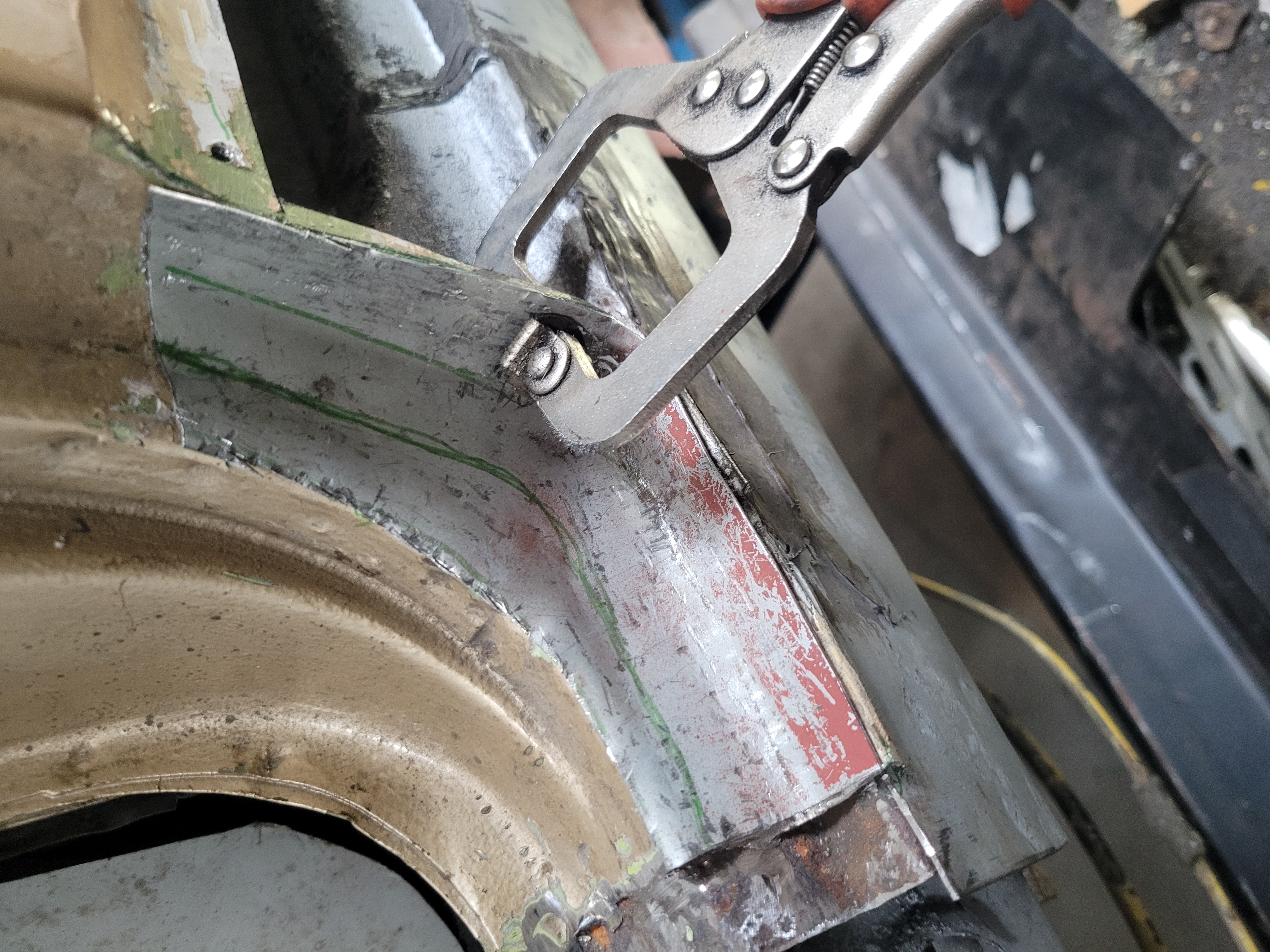

so nun ging es mal wieder am Commodore weiter...
Testpunkt mit Primer
Schweißprimer aufgetragen
angepasst und fixiert

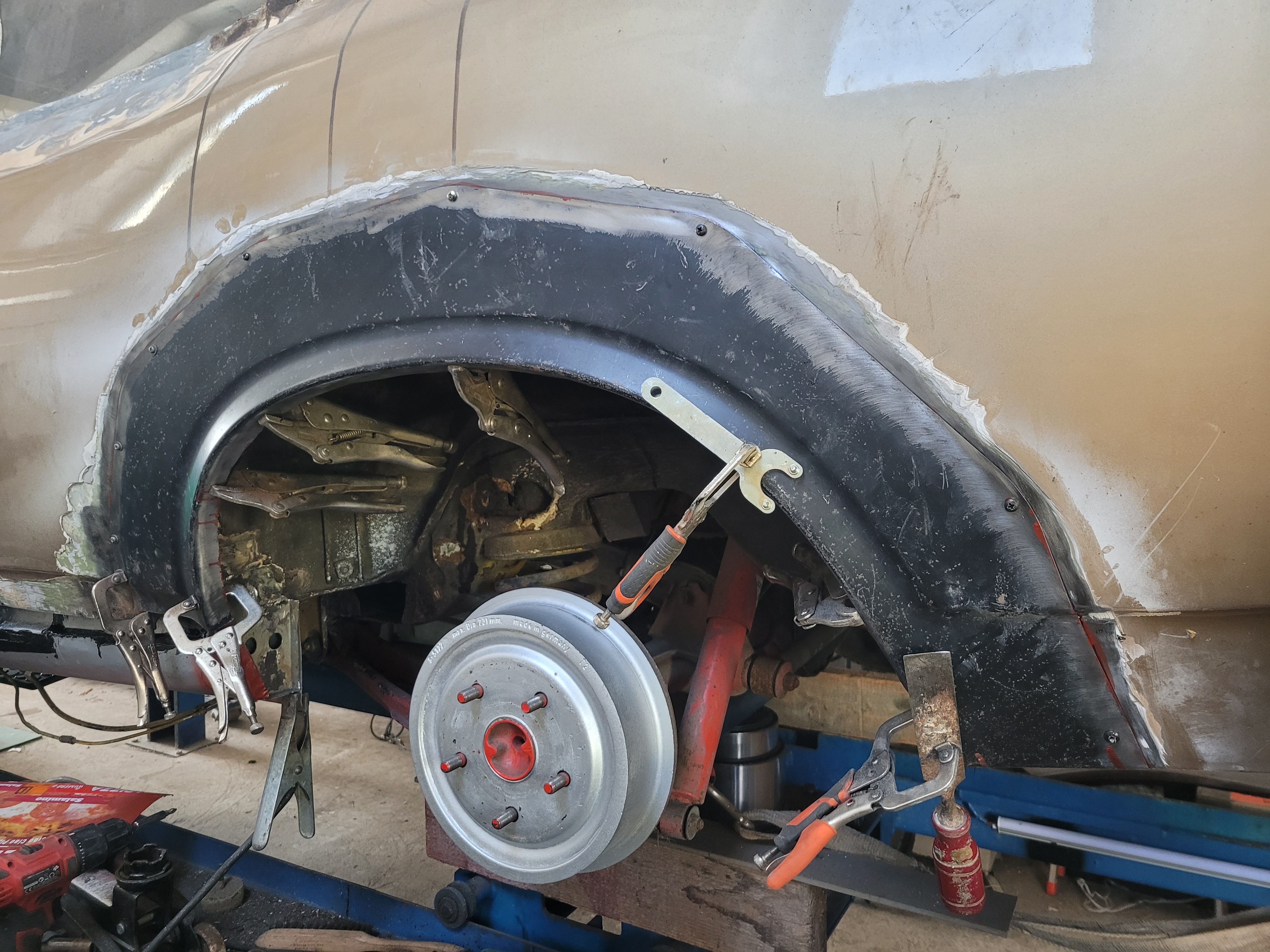

Innenradlauf eingepunktet

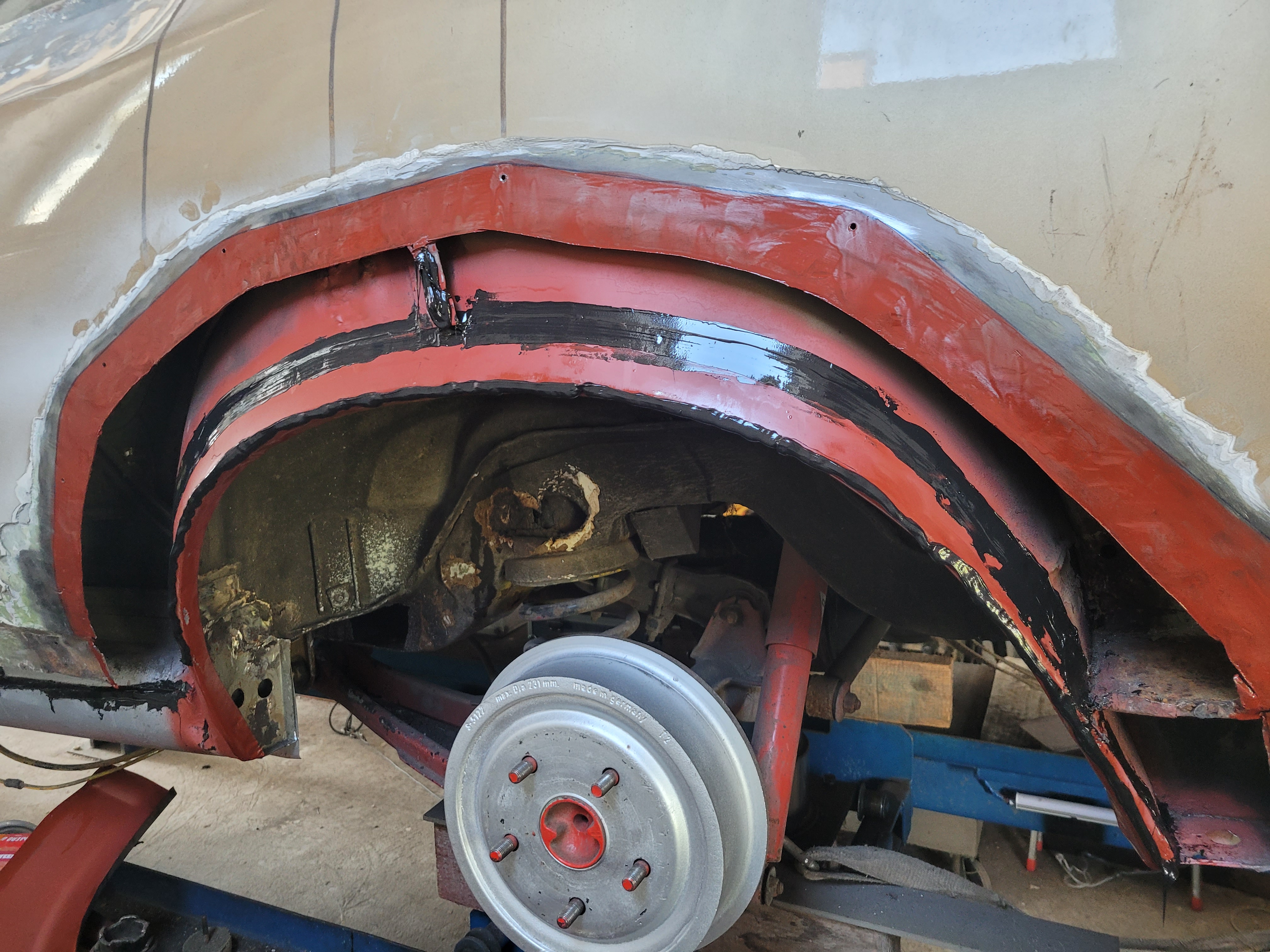

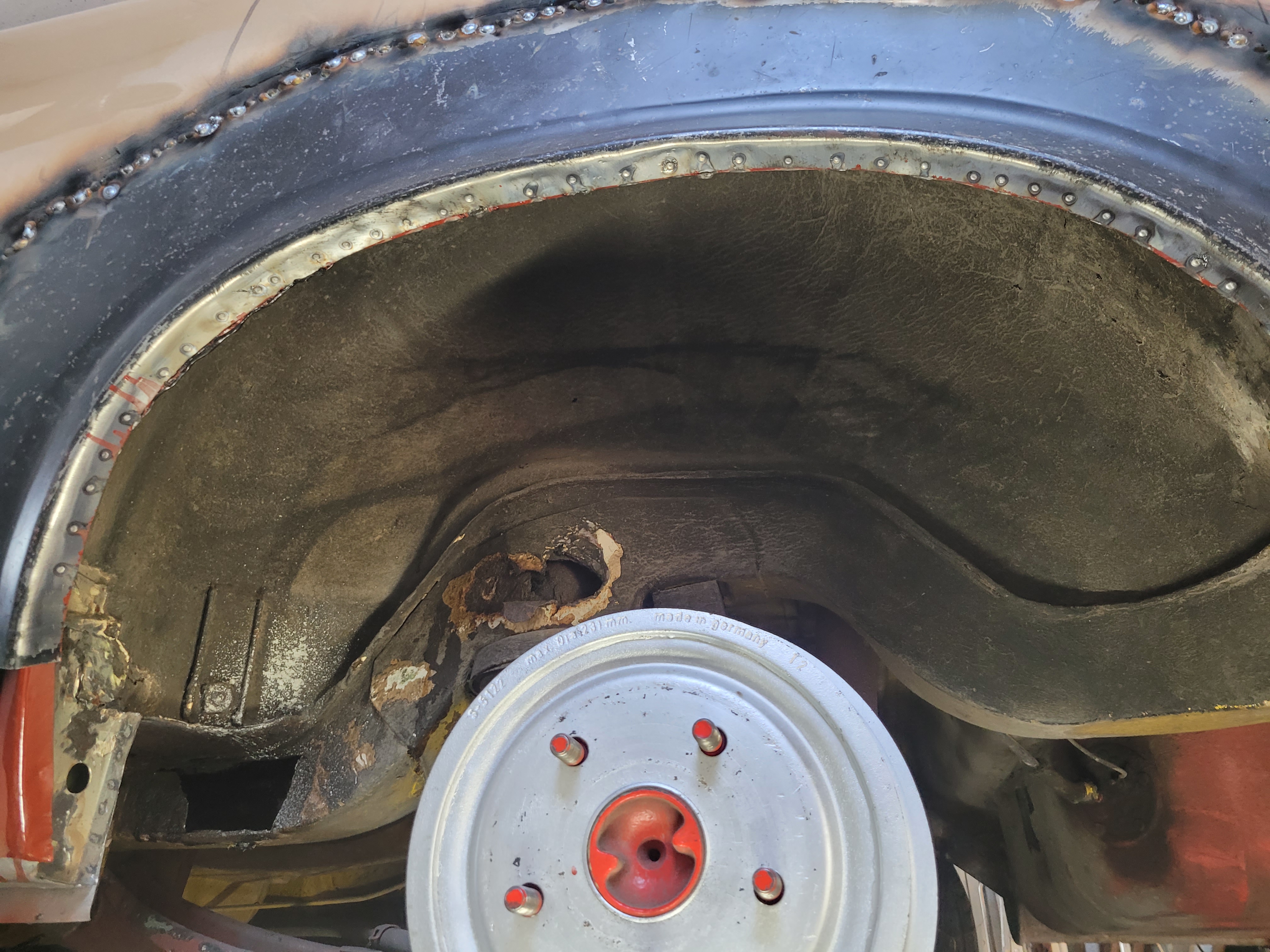

schon mal Rostschutz
Nähte versiegelt und Dichtmasse auf die Kante
Repblech gepunktet und geschweißt
schon mal Platz für den neuen Kasten...

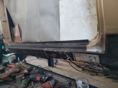

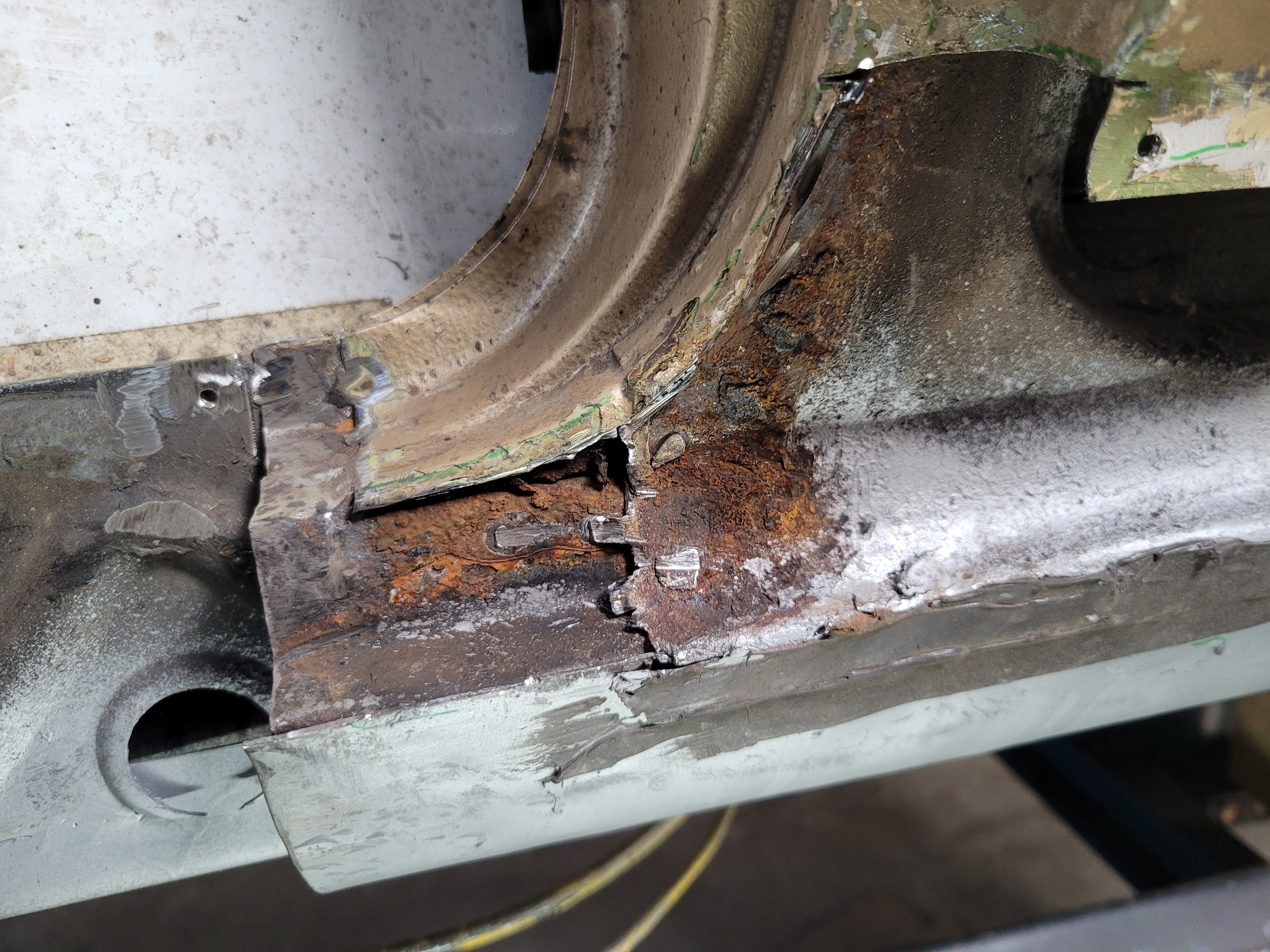

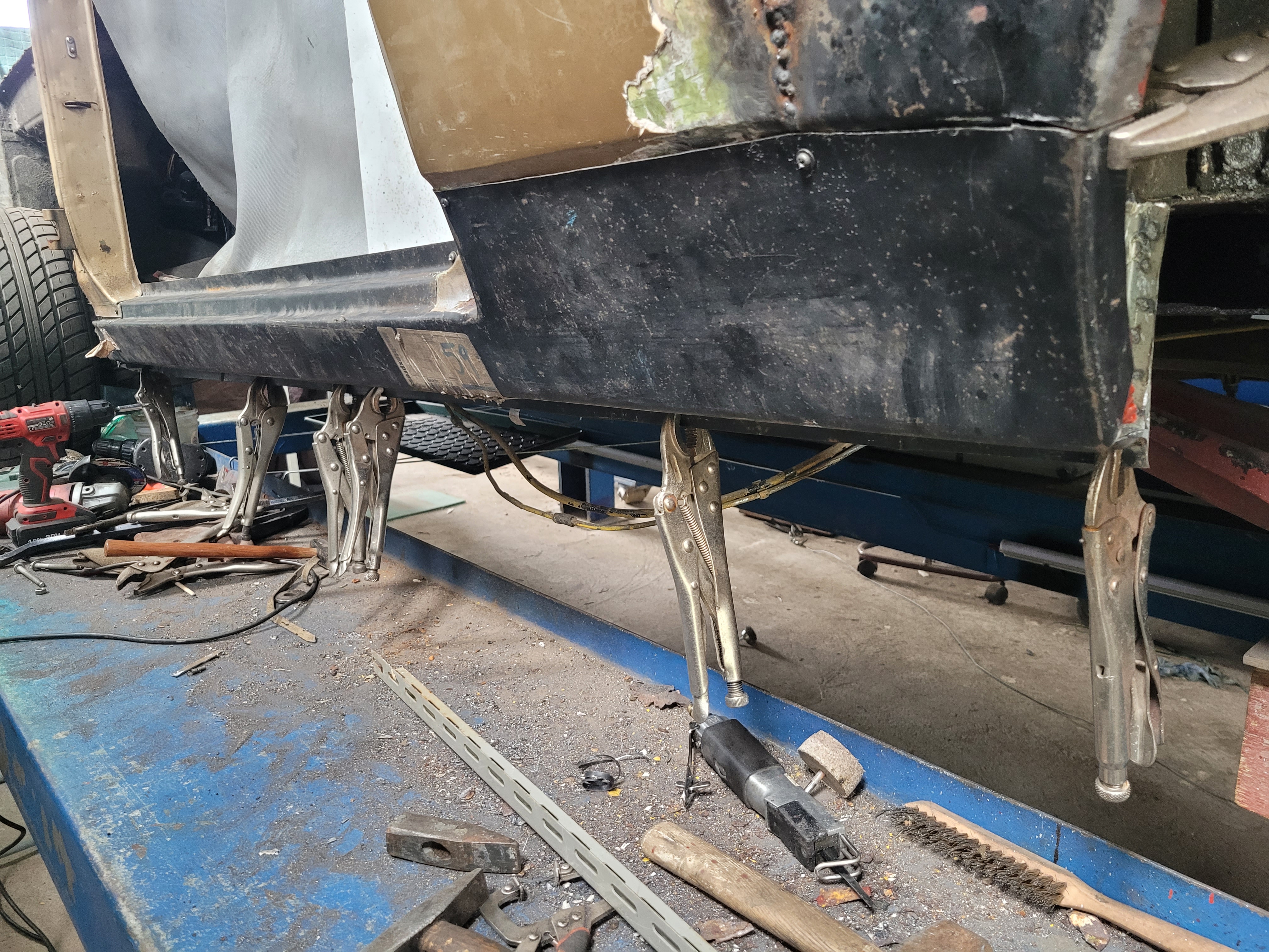

heute nochmal ne Schicht eingelegt und die Vorbereitung für den Einstiegskasten abgeschlossen...

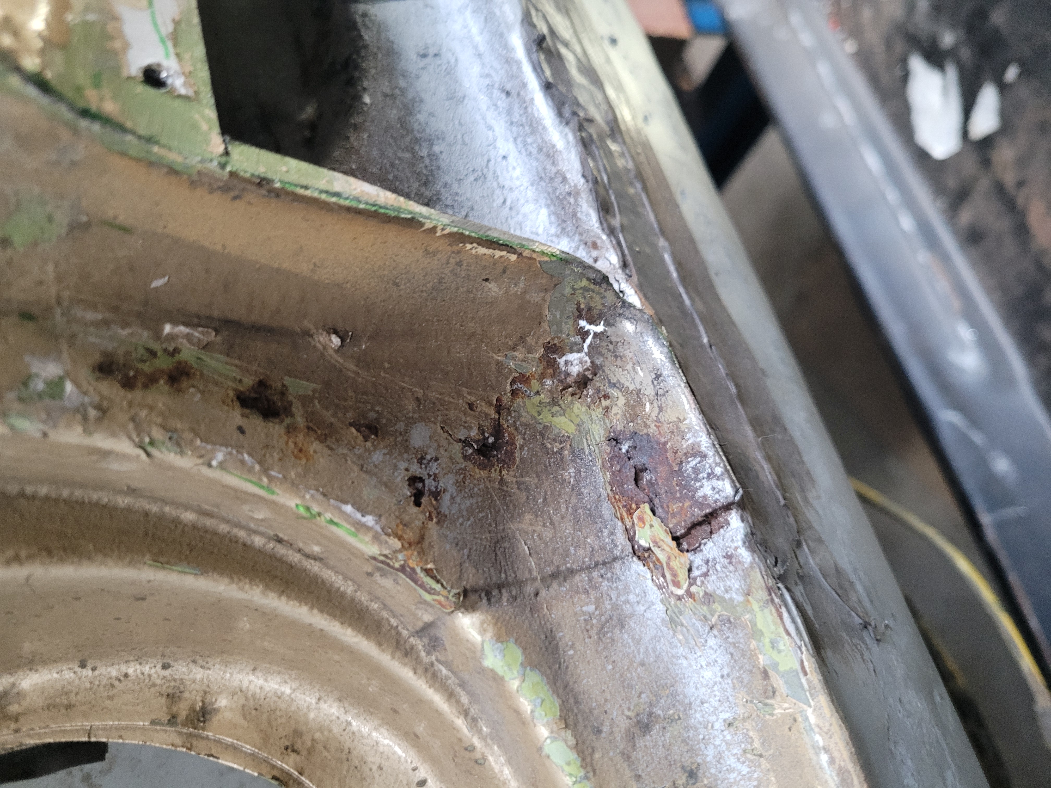

...und wieder ein Rostnest
so sah es unter dem Nest aus

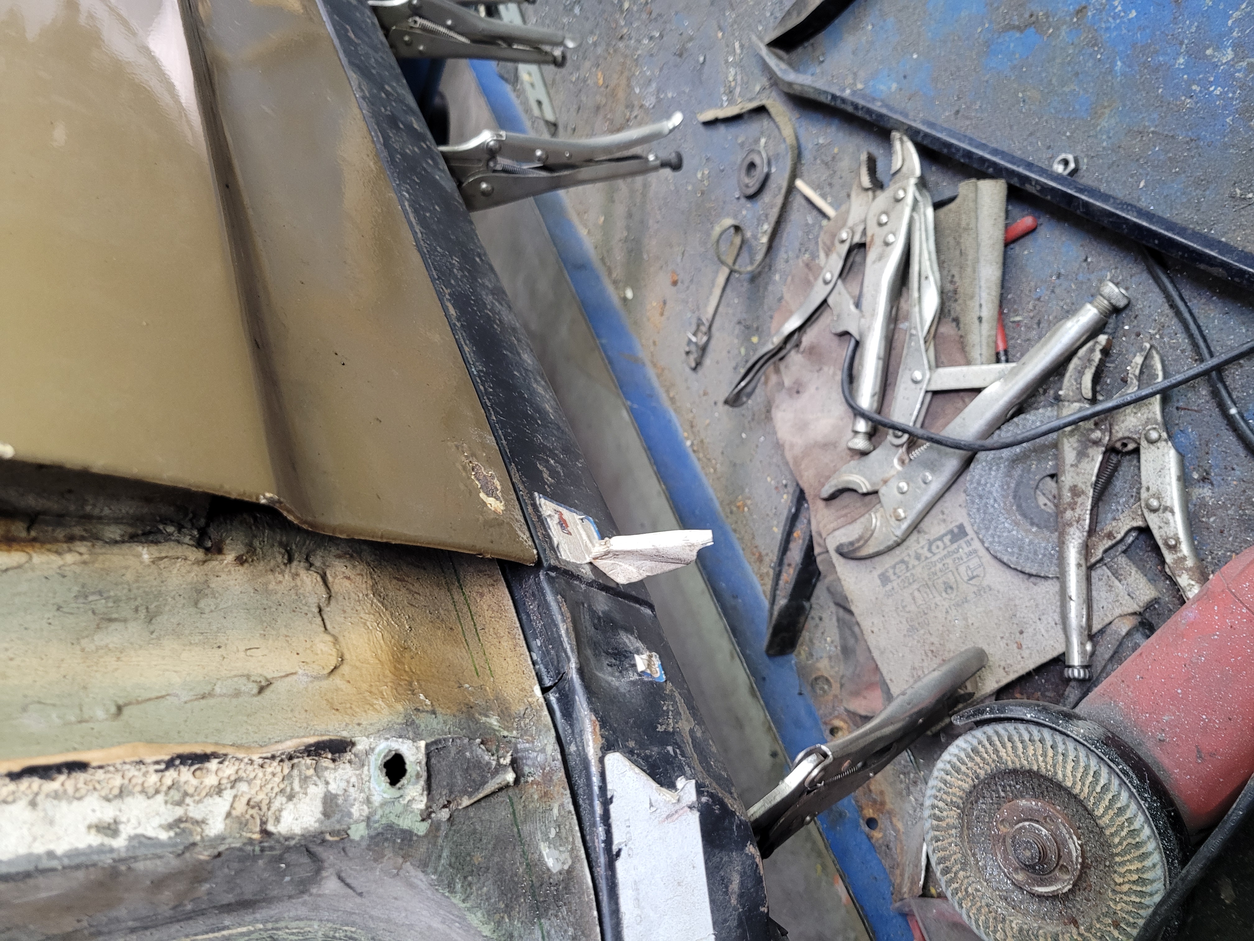

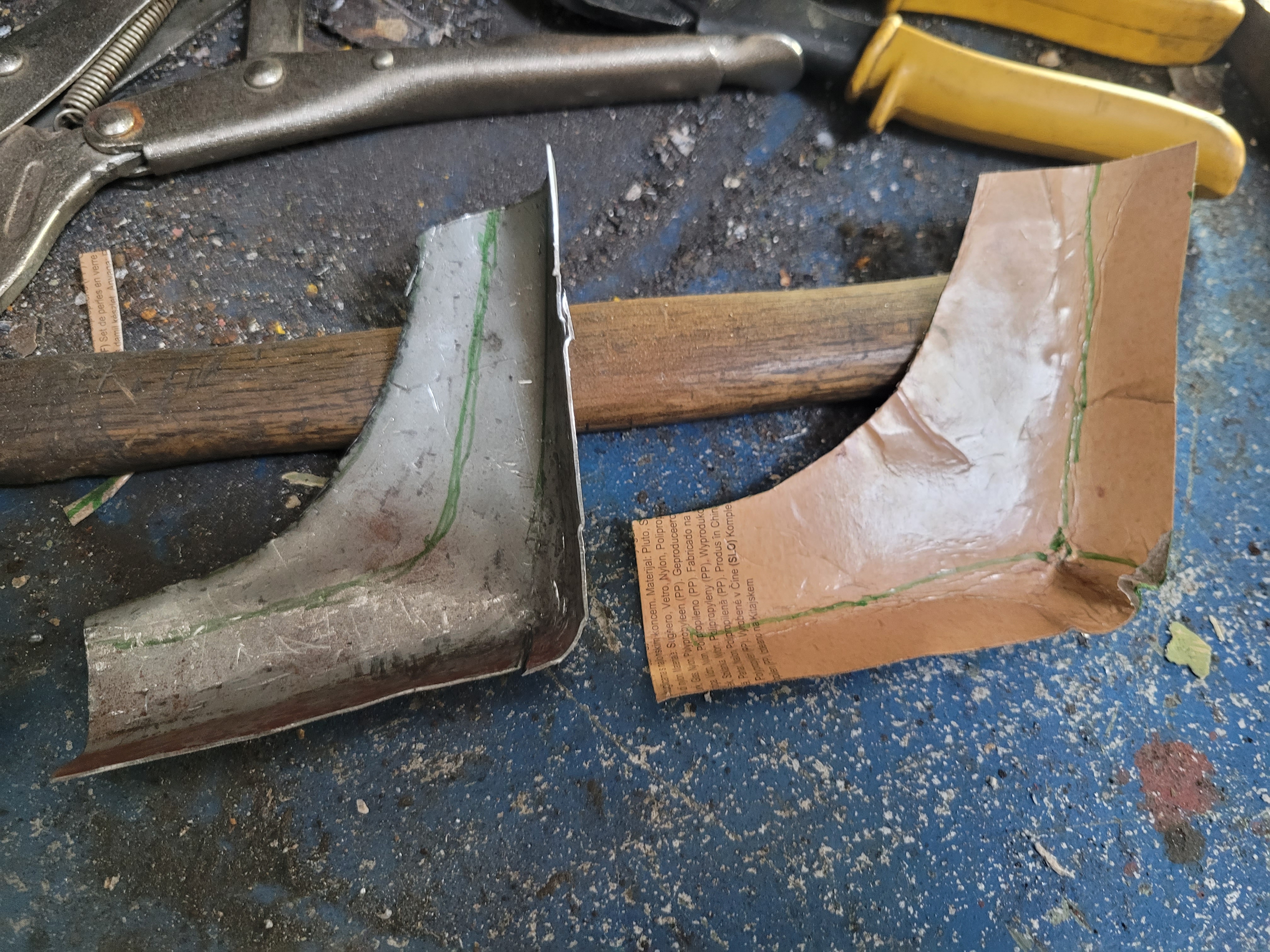

ich hatte erst ne Blende aus Pappe gemacht , hab mich dann aber doch für ein Blech endschieden...
passt
passt

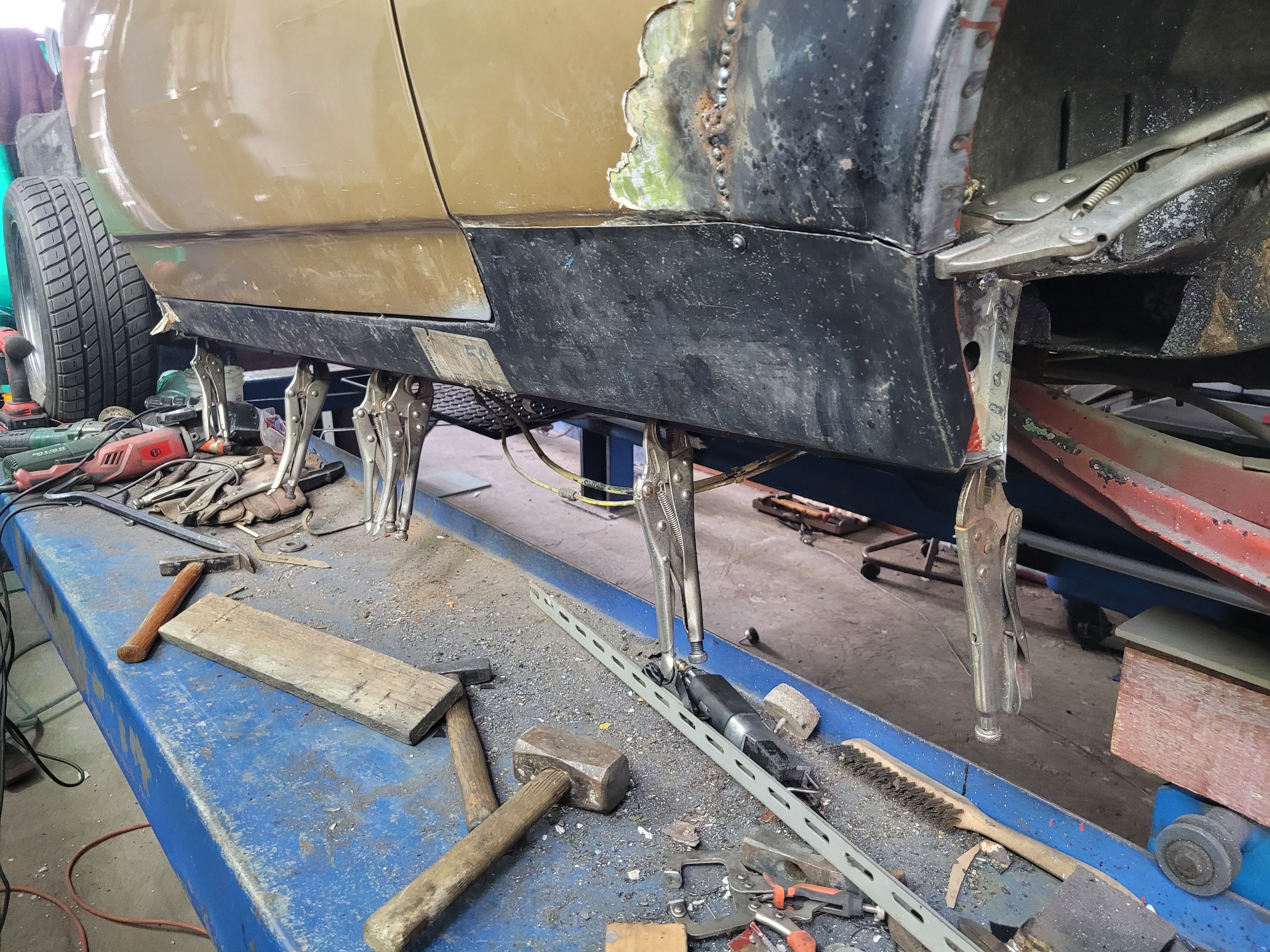

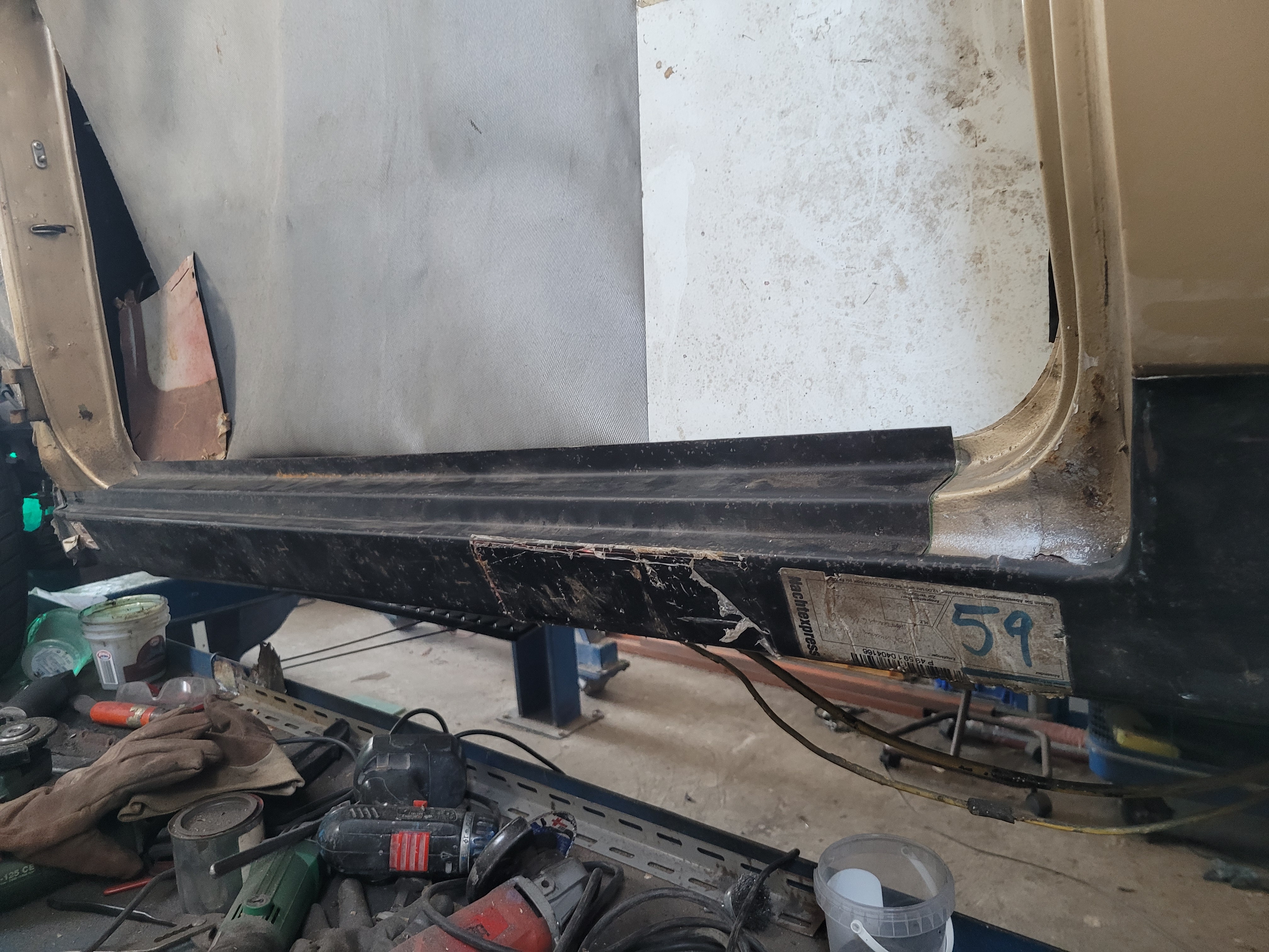

den Kasten schon mal eingepasst
Tür wieder rein und zum Einstieg angepasst

Bkende aus Pappe?
Beiträge: 1783
Re: Hallo erstmal!
the Brain hat geschrieben: 02.05.2025, 21:14 Bkende aus Pappe?
Als ich die Pappschablone angefertigt habe, kam meine Holde rein.
Als sie das sah, kahm die Frage :"Willst du da nicht lieber ein Blech reinmachen...?" :shock:

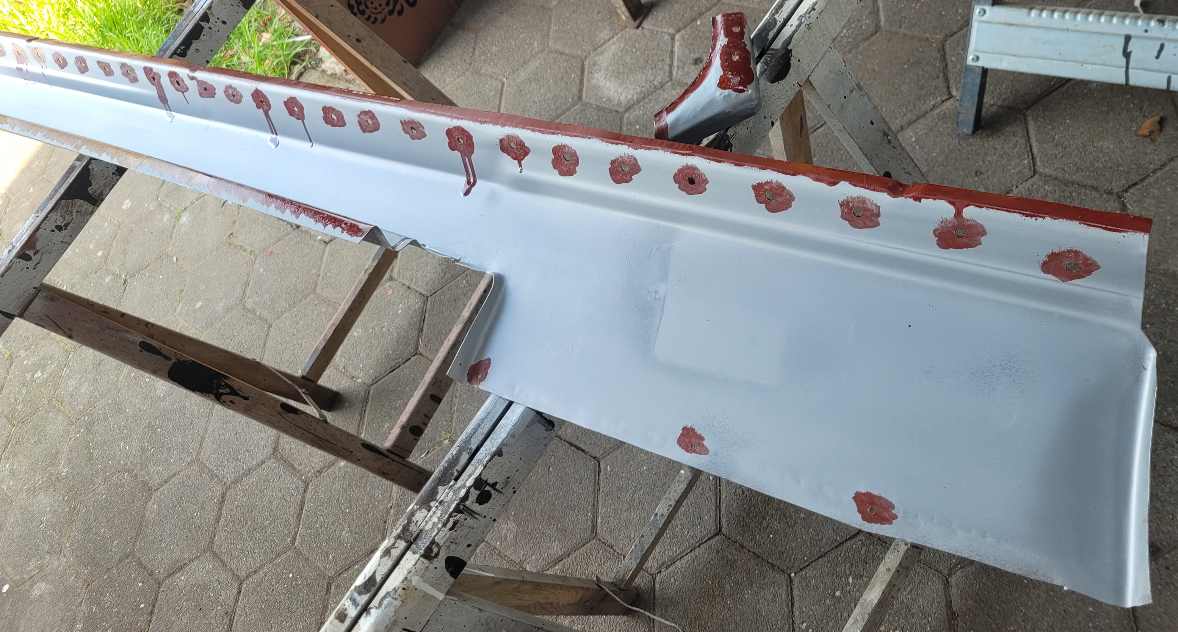

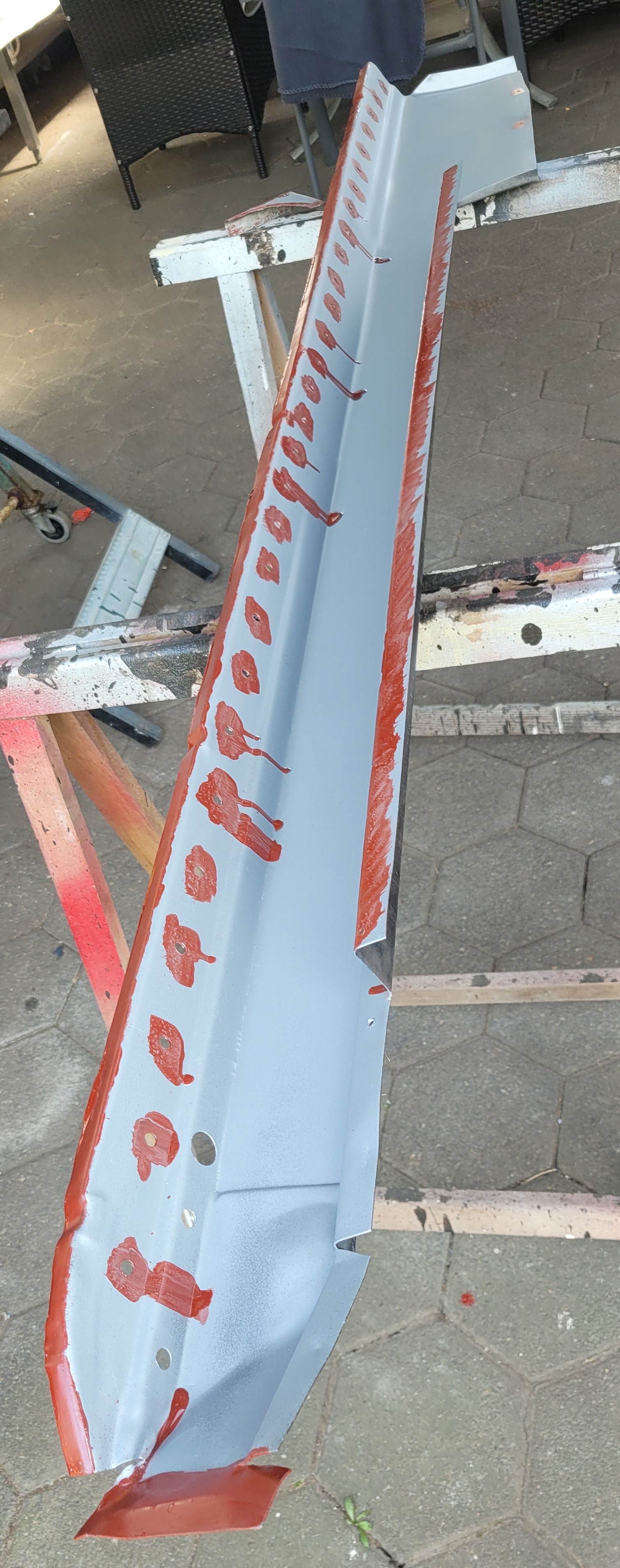

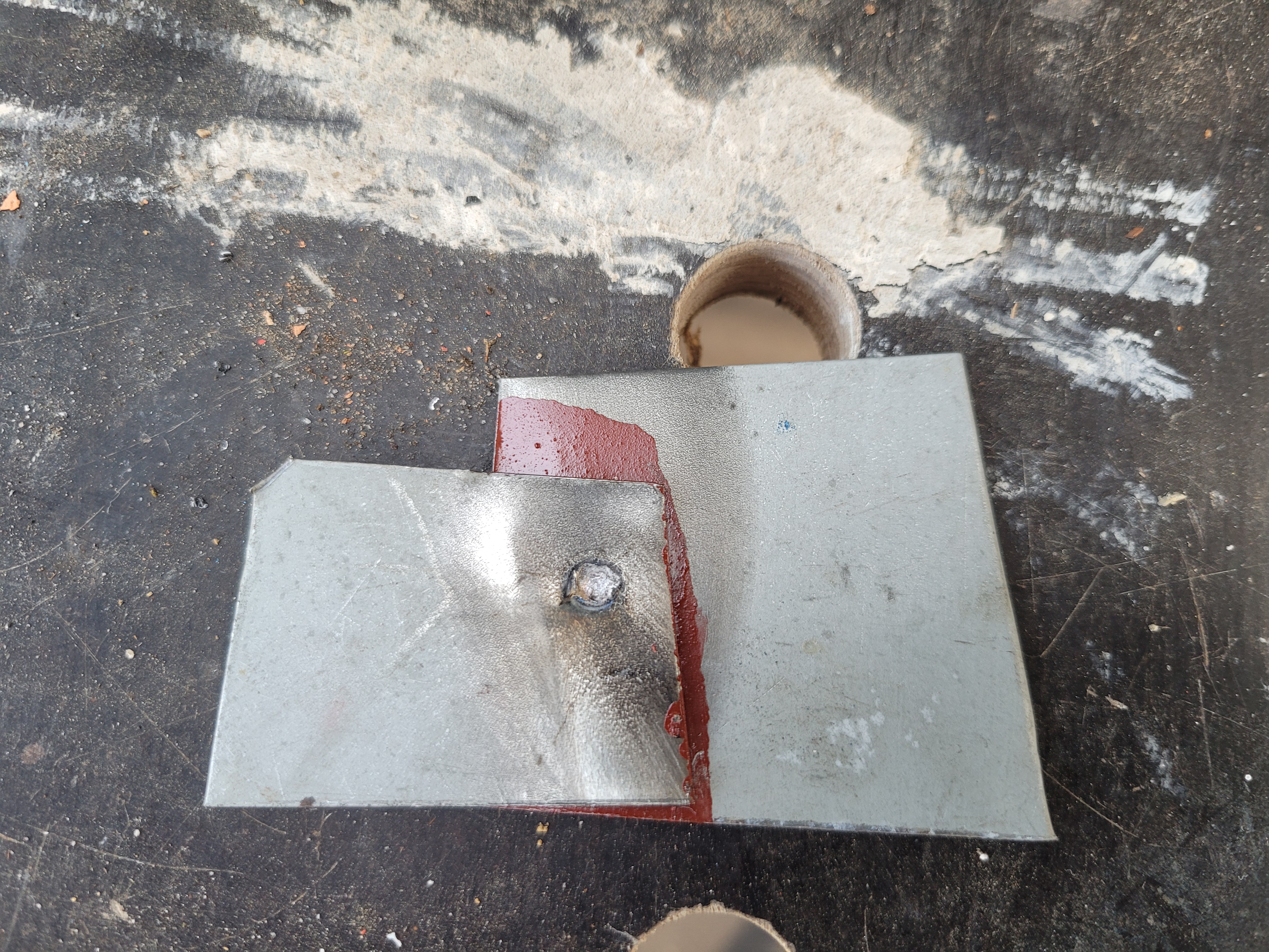

die Bleche für den Einstieg vorbereitet und eingeschweißt.

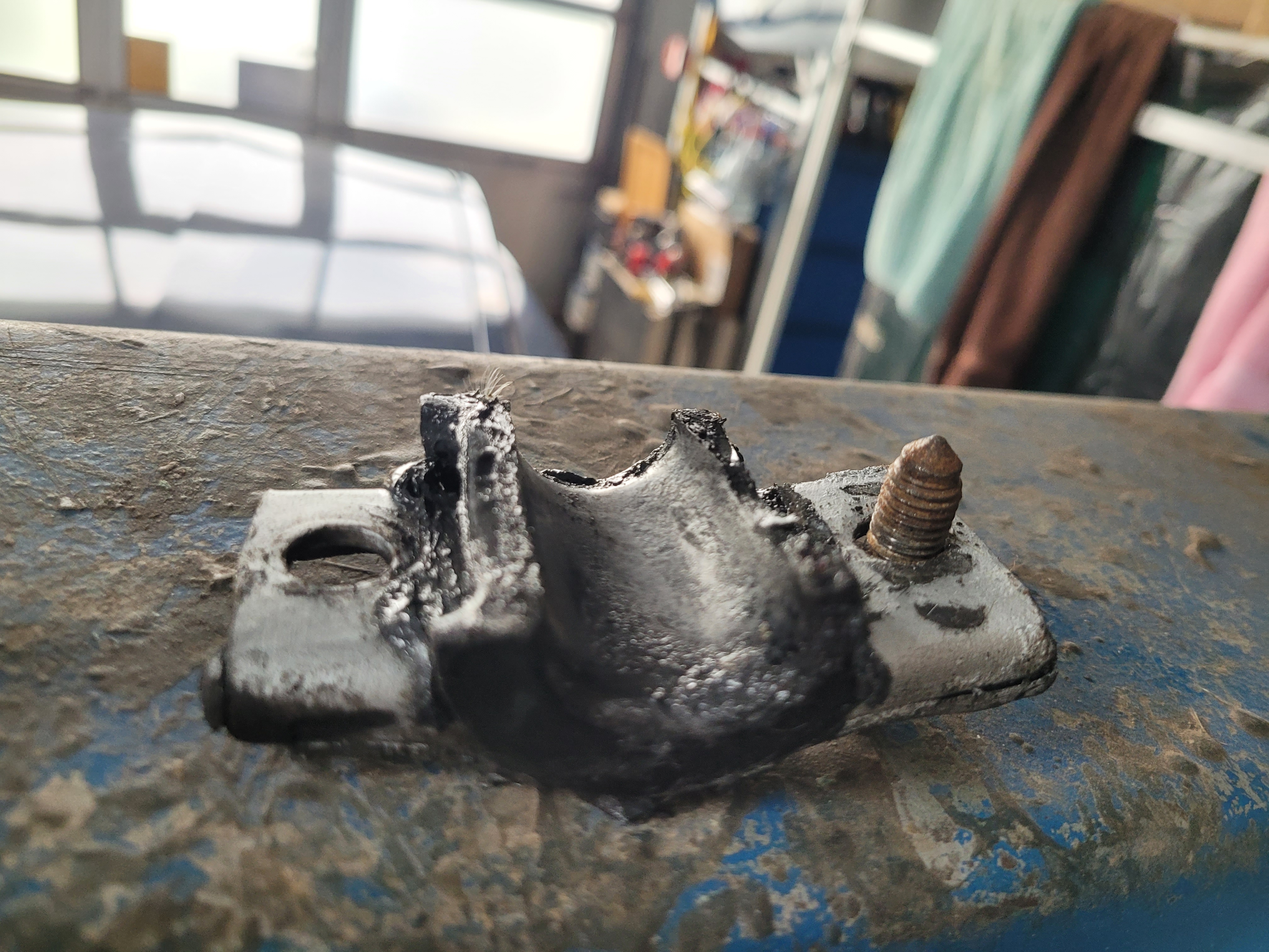

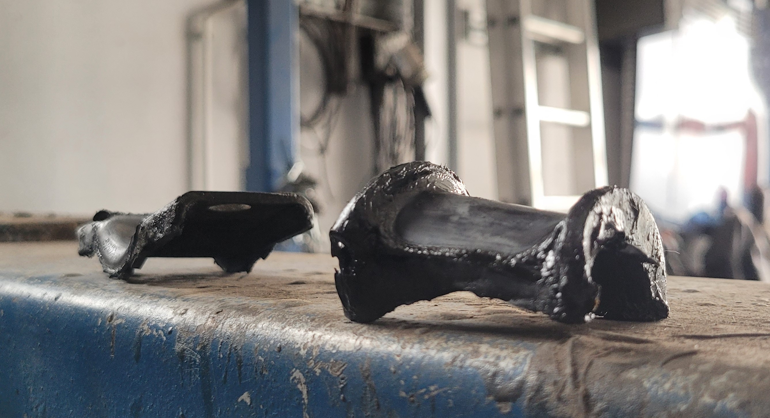

Anschließend habe ich mir die Probleme am Manta angesehen und musste feststellen das die Neun Teile schon wieder den Geist aufgegeben haben... :?
Glücklicherweise habe ich für alles Ersatz bekommen und hoffe das nun nichts mehr dazu kommt und ich am Freitag beruhigt nach Einbeck aufbrechen kann...
Bleche mit Zinkspray und Primer vorbereitet
so sahen sie vor dem Einbau aus

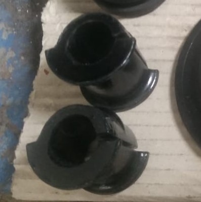

der Grund für das Klappern
Die haben es hinter sich...

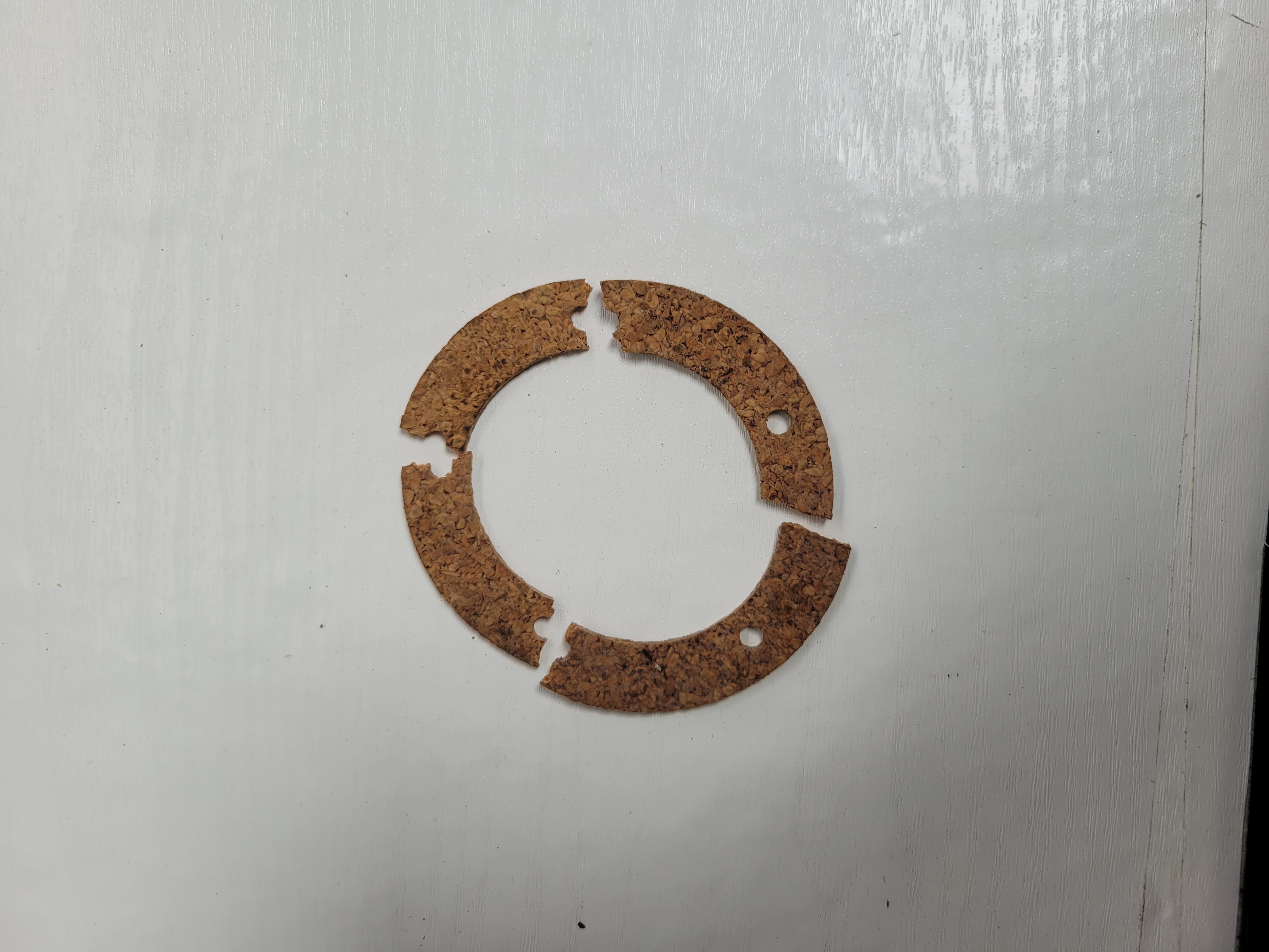

zu guter Letzt der nächste Tiefschlag. ich würde  mal sagen Lagerkoller !?
Beiträge: 9367
Re: Hallo erstmal!
...diese "zerstörten " Buchsen....woher kamen die ? ggf. von Histori Mondial (oder so) ?
Beiträge: 1783
Re: Hallo erstmal!
buckrodgers61 hat geschrieben: 06.05.2025, 08:22 ...diese "zerstörten " Buchsen....woher kamen die ? ggf. von Histori Mondial (oder so) ?
genau !
