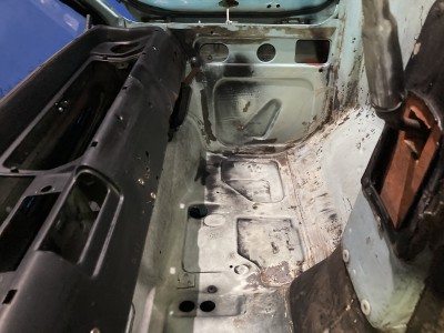

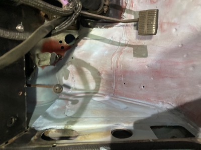

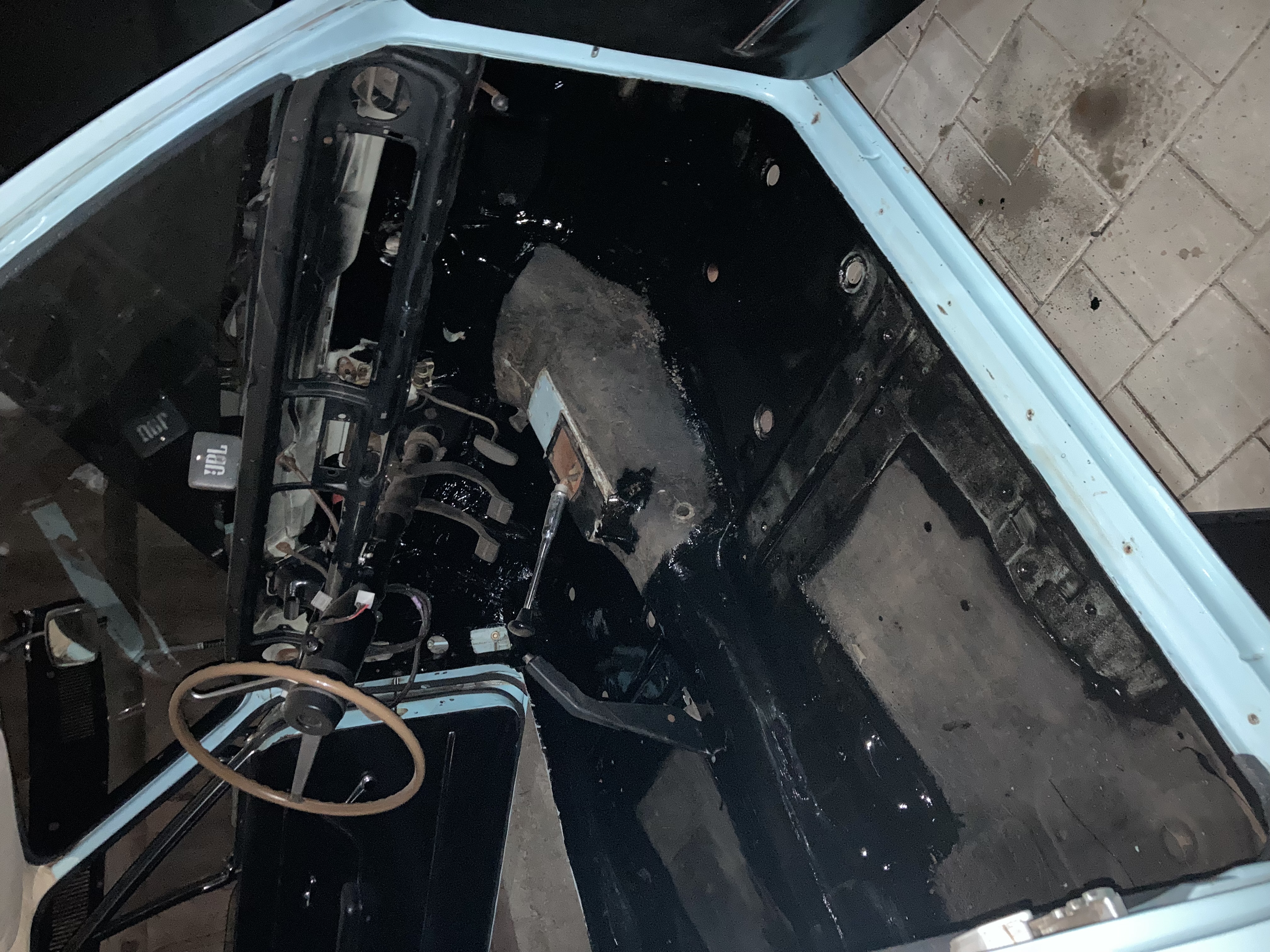

Ja schrauben ist grad nicht, meine Frau hat seit ner Woche Bell‘sche Lähmung und da is jetzt anderes wichtiger. Paar Fortschritte am Rekord gibts, aber nichts weltbewegendes. Fußraum 2 mal gestrichen, überflüssige Bohrlöcher verschlossen. Keine Löcher gefunden die von Rost zeugen, was mir sehr gefallen hat. Die Teppichklebereste ließen sich nicht mit Chemie entfernen, nur die Igelbürste auf dem Akkuschrauber konnte was ausrichten. Für den Kofferraum habe ich mir Folienradierer bestellt, bin gespannt ob das funktioniert.

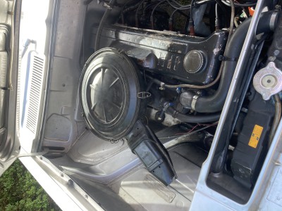

Neue Deckel Dichtung. Musste mal. Luffi gereinigt.
Ölwechsel und kühl Brühe muss noch.
Und Bremse. Hbz ist nun in de frittn.
Hab schon einen 23 hbz. Hat Wer einen 9“ bkv für mich liegen?

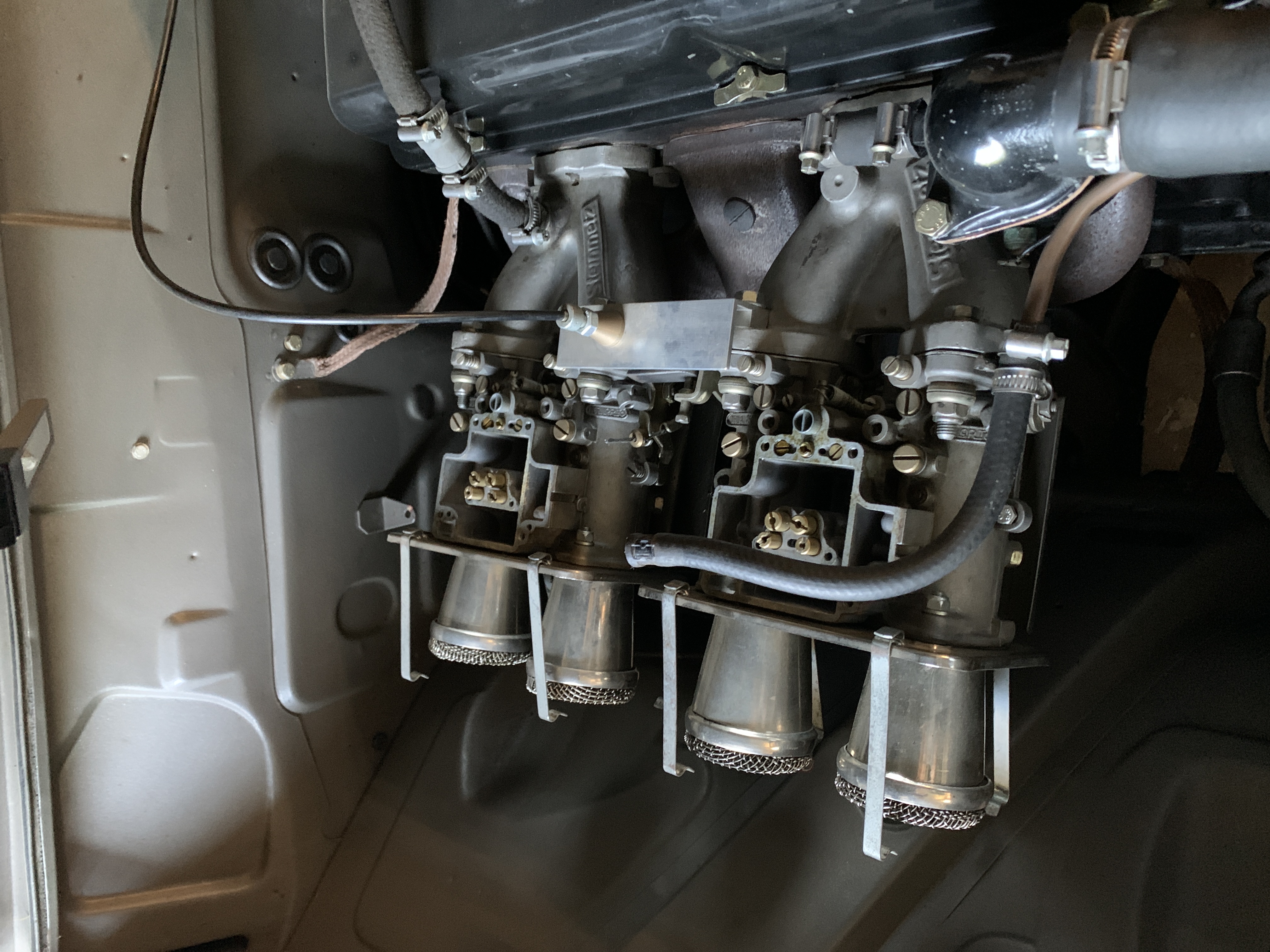

Welchen Motor hast du da und wie groß sind die Vergaser dazu?
dr_gonzo
Beiträge: 597
Beitrag von dr_gonzo »
2l / 45 dhla

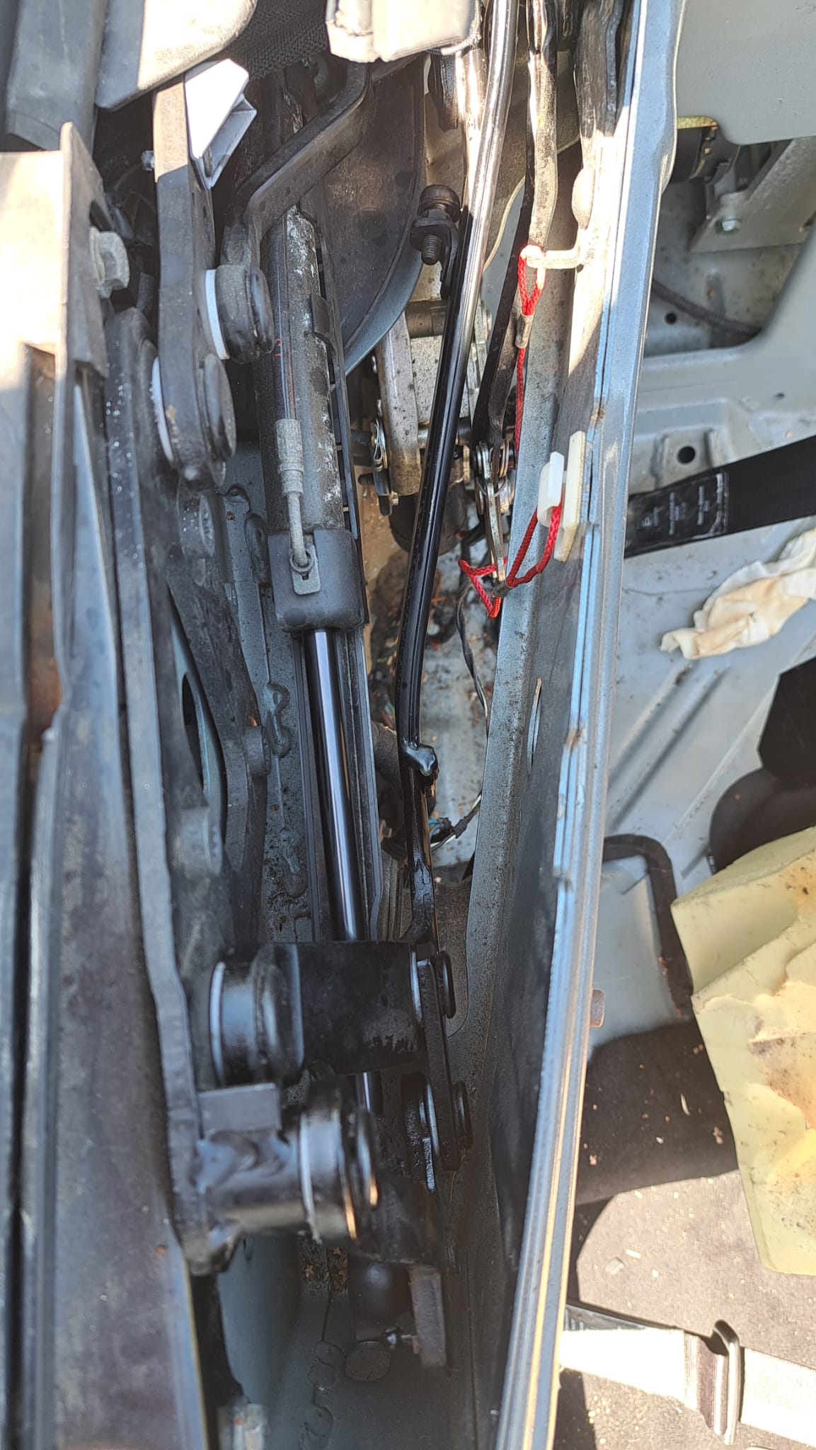

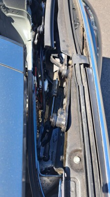

Frau ruft mich an. Sie wollte das Verdeck auf machen, es hat einen Schlag beim öffnen getan und nun melden er "Verdeck nicht offen/zu".
Och nö, mechanischer Defekt am Verdeck ist das Todesurteil der Möhre des Frauenfahrzeugs. New Beetle Cabrio ;).
Das Verdeck erreichte optisch die Endlage aber die Verriegelungsmotoren fahren nicht und deshalb meldet er, Verdeck nicht offen. Hm, der Microschalter am Hydraulikzylinder defekt? Meldet nicht, dass er die Endlage erreicht hat und deshalb fahren die Verriegelungsmotoren nicht. Plausibel aber woher kommt der Schlag? Das Verdeck fährt doch einwandfrei? Auch kein Schaden zu sehen?
Mangels wissen wo die Microschalter sitzen, erst mal den winzigen Kofferraum zerlegt. Von da kommt das Geräusch der Hydraulikpumpe und da laufen auch die Zylinder hin und die Schläuche. Hab im Kofferraum auch alles gefunden. Socken, Ersatzrad, Spinnen nur keine Pumpe oder Endschalter.
Also weiter vorne versucht. Rücksitzbank raus, nix. Hintere Türverkleidung Fahrerseite ausgebaut, nix. Aber die Verriegelungsmotoren sind hier und auch deren Microschalter ;). Beifahrerseite ausgebaut, nix, aber auch wieder Verriegelungsmotoren und auch Microschalter dafür.
Scheiße. Handy raus, gegoogelt wo der Misst sitzt. Erstmal nix gefunden, YouTube Video durch gespult, fällt währenddessen mein Blick auf einen Gasdruckdämpfer der unterm Hydraulikzylinder liegt und irgendwie komisch aussieht. Hä? Der liegt doch da lose rum oder nicht? Ja, lose! :shock: Abgerissen! Liegt unter dem Hydraulikzylinder und sagt nix. Blockiert aber das Verdeck jeweils millimeter vor Endlage des Verdeckes :lol: :shock: :roll: . Also auch noch das Richtige zerlegt. So viel Glück habe ich eigentlich nie. Ich hab mich schon dabei gesehen, das Halbe Auto zu zerlegen und nix zu finden.
Glück gehabt das er nicht in die Mechanik vom Verdeck gefallen ist. Die Hydraulik verbiegt alles. Der Gasdruckdämpfer ist wohl fürs das Straffen des Himmels innen wenn Verdeck zu. Der Schlag war das Zugseil, was am Verdeck abgerissen ist als der Gasdruckdämpfer sagte, ich will nicht mehr...
Naja, kann ich wenigsten mal richtig durch saugen :lol: :roll: :mrgreen: . Hat mich 4 Stunden gekostet und ich muss noch zusammen bauen :roll:
