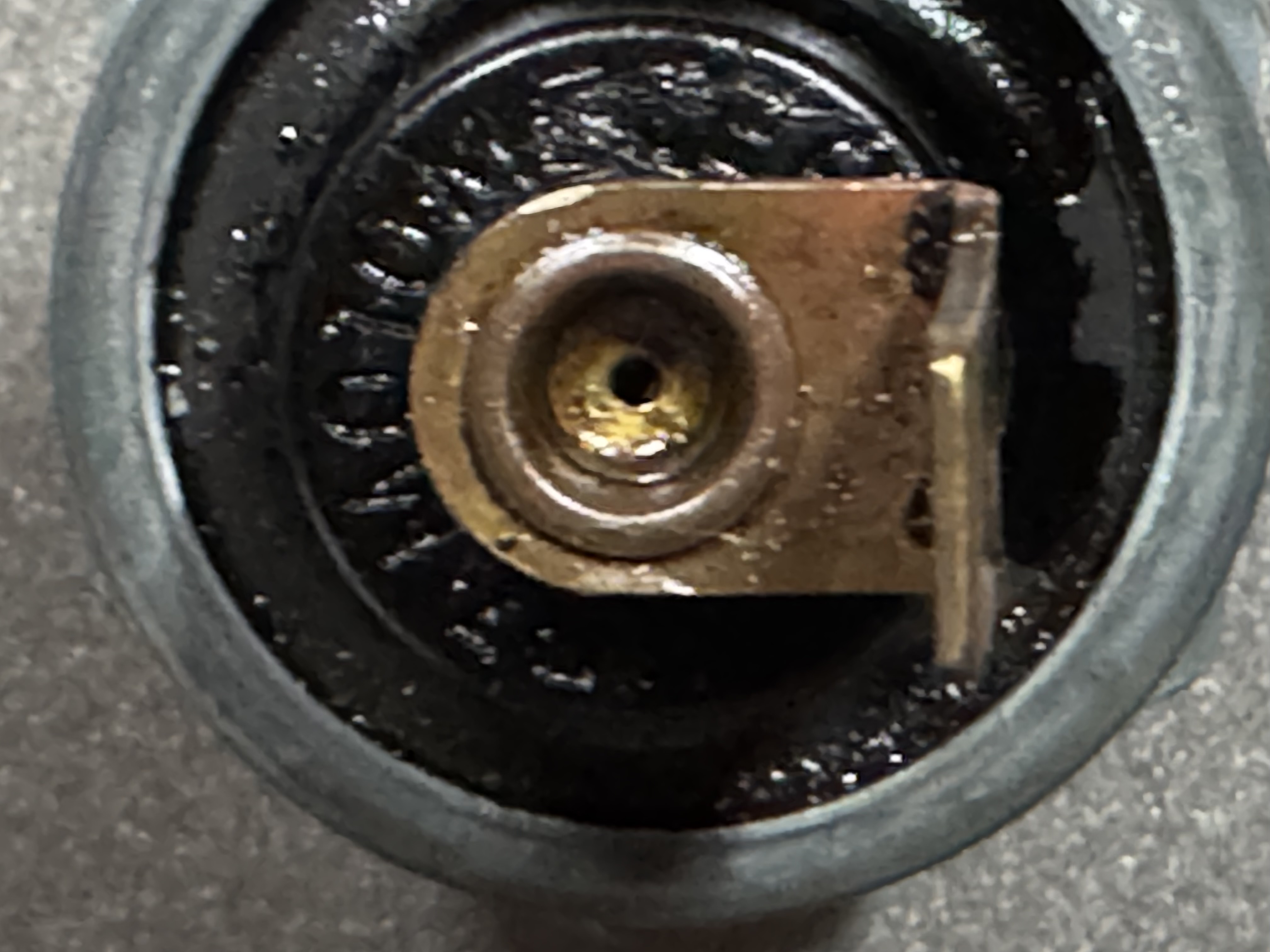

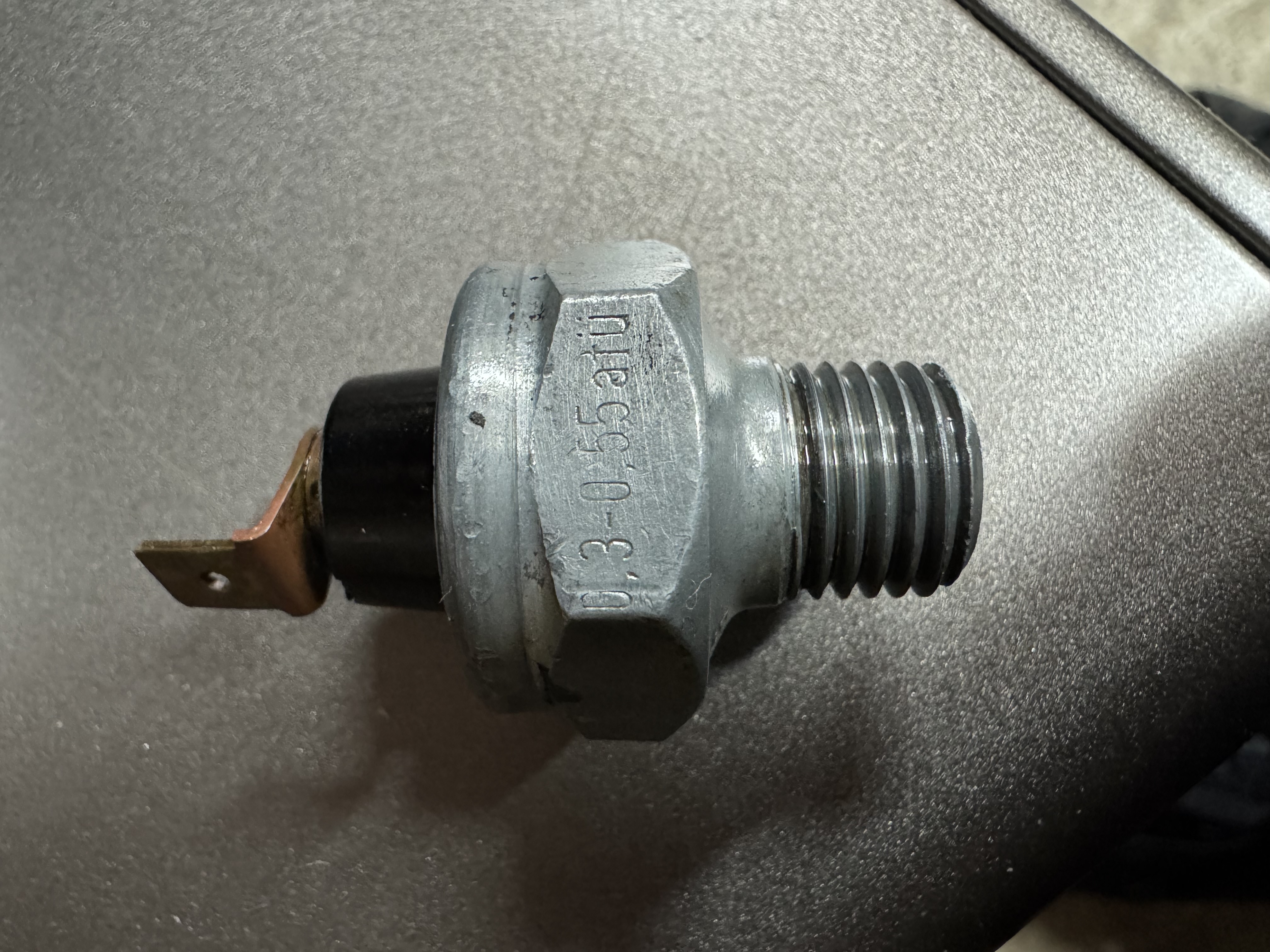

Auffem Geber steht G und WK, mehr nicht. Oder ne Herstellernummer. Latte. Das hat sich niemals geändert beim CIH.
Auf meinem steht 0-5 Bar und auch der Wert für den Warnkontakt, da bin ich mir ziemlich sicher. Ich kann das im eingebauten Zustand aber nicht ablesen, weil das auf dem Sechskant steht. Hersteller ist VDO. Der ist wahrscheinlich nicht von Opel, deswegen ist das wohl eingeschlagen.
VDO hat auf den Gebern vorne am 6 Kant die Messbereiche immer angeben. Bei MB hats die gleichen Geber M14x1,5 auch von VDO. Der Unterschied ist ab wann die Leuchte angeht/ausgeht. Bei 0,3 (Dümmler-Bonz) oder 0,5 (Opel) .
Ich habe den hier verbaut mit 0,3 bar Schaltpunkt. in der Verbauliste stehen die Fhz. Wo er noch zu finden ist.
Oder kaufst halt nen oridschinalen für 2 Mark mehr
Obwohl Febi Bilstein der „Hersteller“ ist hat das Gehäuse nen VDO-Stempel
Asbestos hat geschrieben: ↑21.01.2025, 20:42
