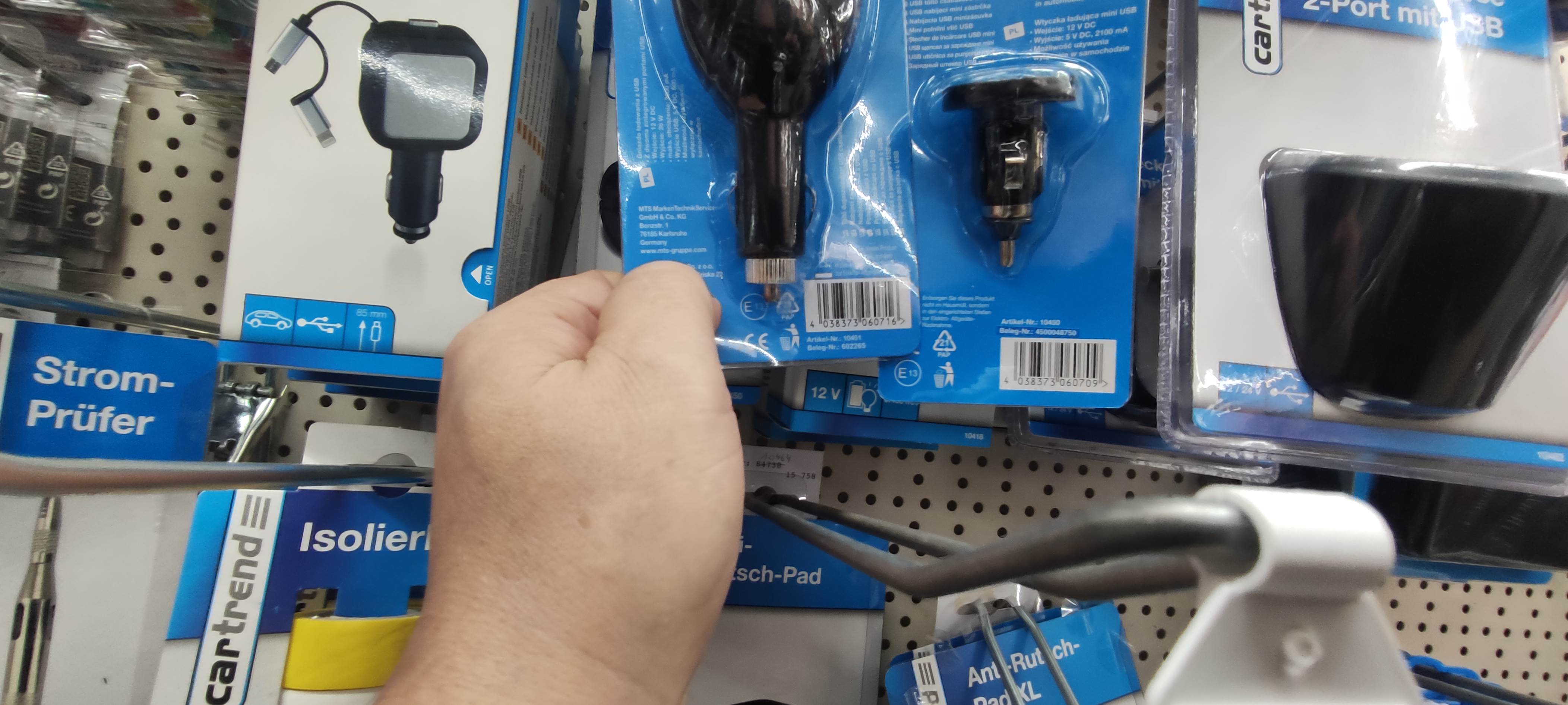

Ho Brauner, wenn ich gleich zuhause bin kümmer ich mich.
Re: Zigarettenanzünder Ladegerät
Das ist der Unterschied und links mein Favorit.
