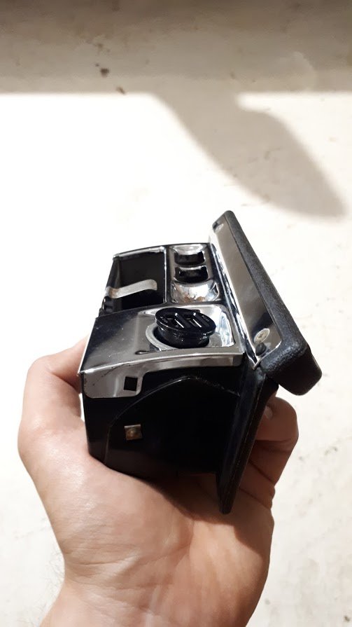

ich hab mal ne Frage an euch. Ab und zu brauche ich halt doch mal ein Navi. Dazu benötige ich was um das Handy oder das Navi zu laden. Diese klassischen Ladegärte mit dem klobigen Ding an der Hinterseite kann ich vergessen. Nach oben ist sogut wie kein Platz. Da kommt sofort das Radio.
Dazu habe ich mir sowas gekauft. Extrem kurz. Das würde eigentlich funktionieren
Ich habe es leider erst einmal kurz geschafft das das Handy damit geladen wird. Warum funktioniert das nicht? Ich hab das Ding schon gedreht, soweit wie möglich rein gedrückt und gewackelt, nix. Der Anzünder hat aber Strom. 1. brennt die Lampe und 2. ab ich mal gemessen. Zwar nicht im Anzünder direkt weil ich kein Plan habe wie da wo Strom läuft aber an der Seite wo der Strom ankommt sind 12V drauf.

Ziemlich ähnlichen Ascher hat unser R107 auch. Das klappt da einwandfrei. Hab auch so einen kurzen. Ich habe aber mal gemerkt das es Dinger gibt, dessen Mittelkontakt so stark schieben das der Kontakt verloren geht.

Probiers halt ob er an der Batterie läuft.
Wenn ja ist halt deine Dose hin oder es mangelt an Kontakt.
Die 2 Bügel sind Masse, der Nupsi hinten Plus.

Die meisten Stecker passen nicht für die Zigarettenanzünder. Mußt dir ein langen schlanken Stecker bzw. einen ohne Kragen oder Absatz suchen.
Den kannst dann tiefer einschieben und dann hat der auch kontakt.

Gott ist das peinlich. Stefan hat völlig recht. Der Kontakt wird schon überfahren
. Ich darf das Ding nicht ganz rein schieben dann geht es. Ist halt nervig weil der Bereich relativ klein ist. Da muss ich mir unten noch n Ring als Abstandshalter machen. Das Ding rutscht Ruck Zuck von selbst nach unten.

Ich meinte das eigentlich anders. Und zwar das die seitlichen Bügel so schwach klemmen das der Mittelkontakt das Ding wieder rausschiebt und das selbst nicht mehr andrückt.
Hab schon 2 Stück deshalb entsorgt.

Der Ascher oben den ich in der Hand habe ist von meinem w123. Das gab es so im Opel natürlich nicht. Das Problem war aber identisch. Es gibt nur in an einer bestimmten Stelle Kontakt. Zu weit rein ist nix, zu weit raus ist nix. Durch bissl biegen und unterm Rand einen Schlüsselring funktioniert das dauerhaft und gut. Das Problem beim w123 ist das drüber gleich das Radio kommt. Die normal langen Dinger stoßen dann oben am Radio an. Zudem muss man sie immer raus ziehen sonst bekommt man den Ascher nicht zu. So bleibt das ging nun dauerhaft drin...
Beim Rekord hatte ich bei meinem Ab FgstNr eigentlich keine Probleme. Ich hab diese normal langen Strom Teile rein gesteckt und es ging auf Anhieb. Die bis sind tiefer und brauchen auch nen längeren.
Hast du bis oder ab? Witzigerweise habe ich beim Obi ne neue Arbeitsleuchte gekauft und da war unteranderem ein Strom Teil für den Ascher dabei und das geht beim Benz und beim Opel...

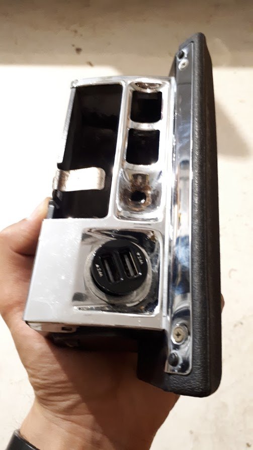

Ich hab´ in meinen Autos und auch im Wohnwagen solche Steckdosen nach ISO4165(Versorgung von Kleingeräten im PKW) drin:
Für´s Handy hab´ einen Adapter zu USB: Funktioniert einfach nur!
Seither keine Probleme mehr mit den lidschäftigen Zigarrenanzünderkontakten!Für´s Handy hab´ einen Adapter zu USB: Funktioniert einfach nur!
