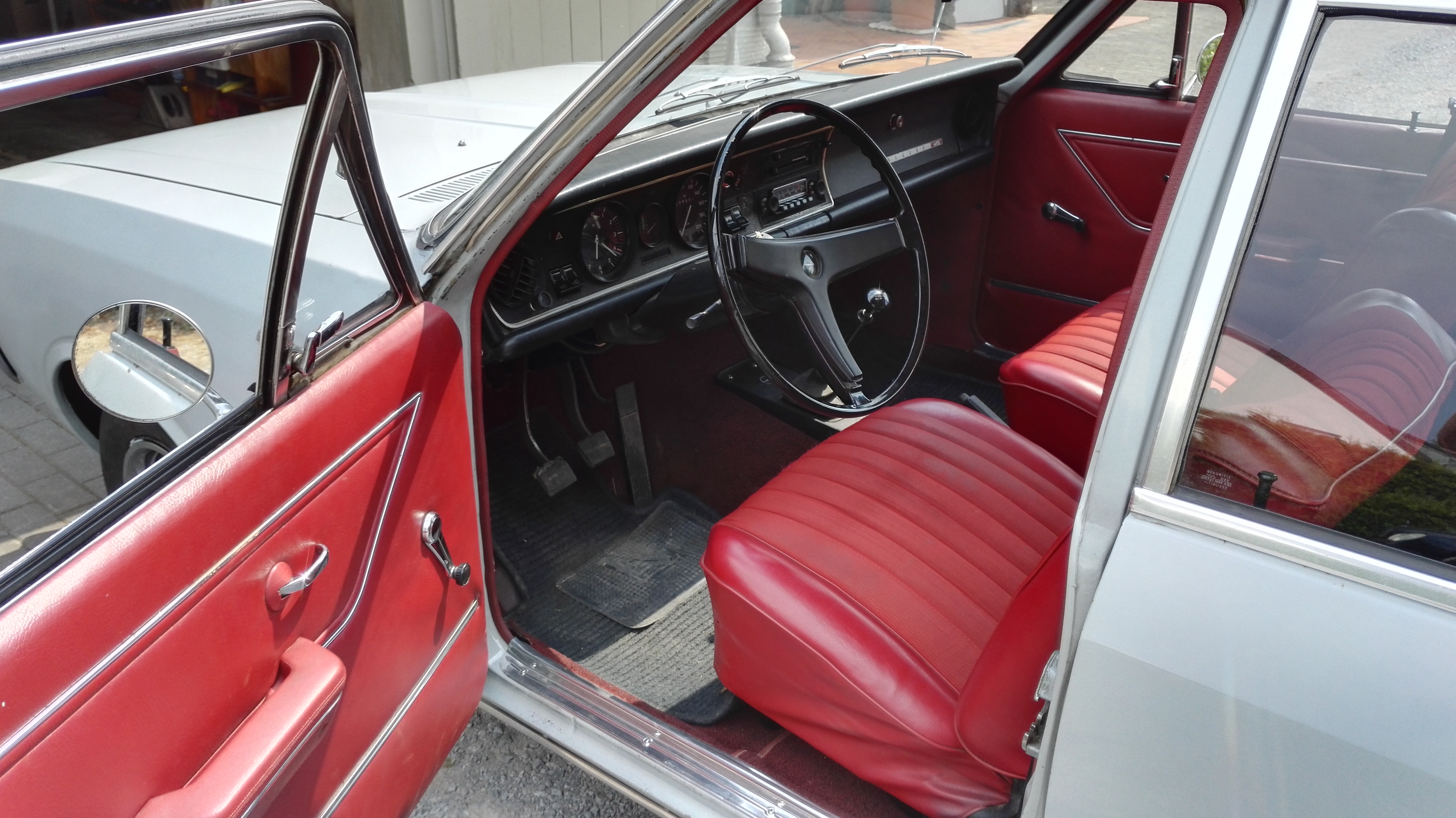

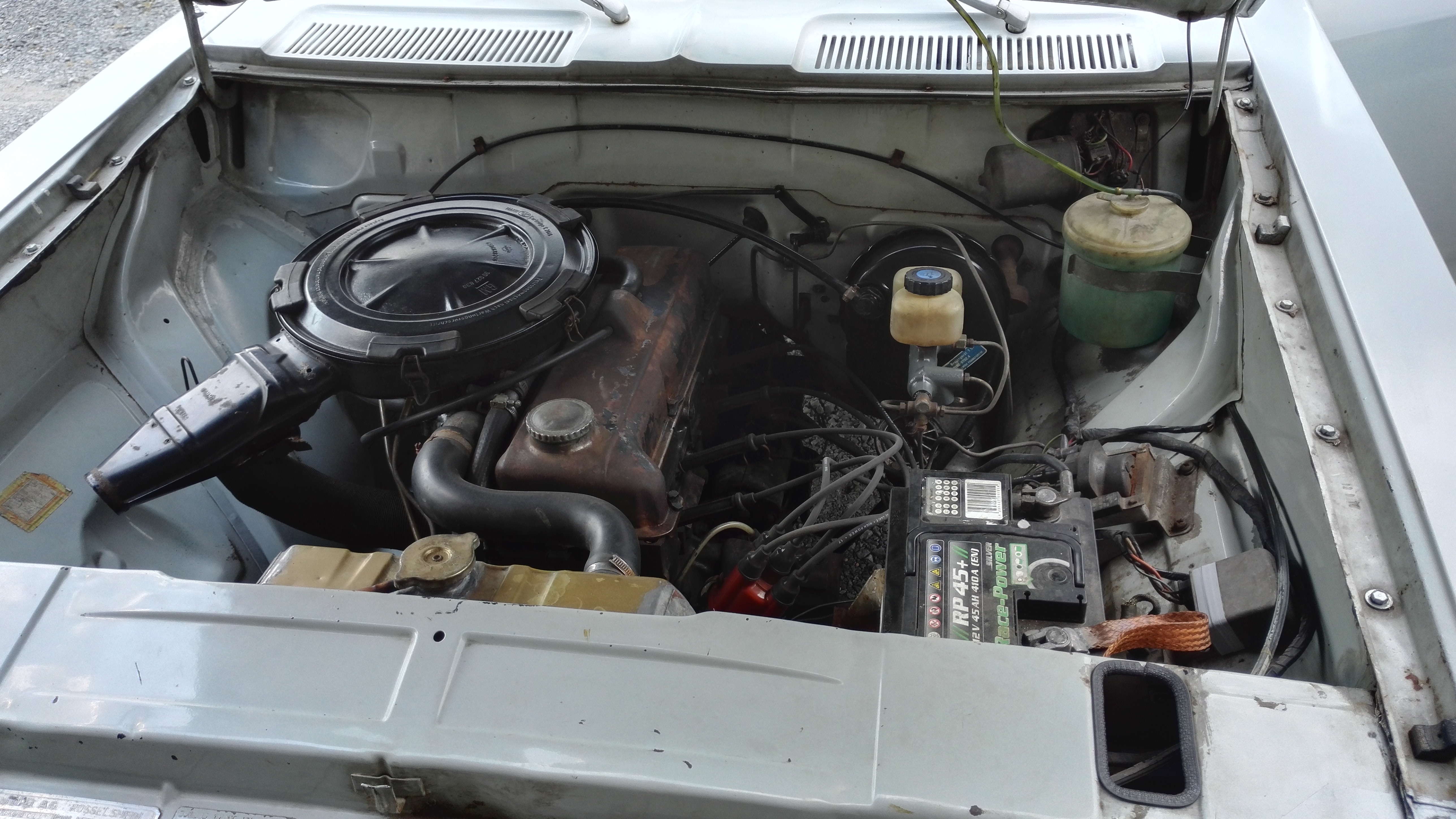

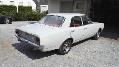

So, hier ist quasi das Ausgangsmaterial. Fotos sind vor dem Abstellen entstanden, inzwischen ist alles etwas öliger um den Motor rum
Ansonsten aber wie gehabt. Ursprünglich ein 1700er, hat vor meiner Zeit den Motorumbau erlebt. Hinterachse ist aus irgendeinem 1900er übernommen soweit mir das berichtet wurde. Anhängerkupplung und Niveaulift hat er auch. Ansonsten im Grunde recht original. aber schon längst geschweißt und hat wohl auch schonmal vor etlichen Jahren nen neuen Kotflügel bekommen. Also keineswegs ein unberührtes Schätzchen, was ich hier verbasteln will oder so.

Ganz so original erscheint mir die Basis nicht mehr zu sein. Egal, warum den Schloßträger ändern?
Re: Moin aus dem Bergischen Land
Wieso meinst du? Ich glaub neben dem erwähnten Motor und Achsumbau etc. ist nur die Einstiegsleiste nicht original oder ist dir nochwas aufgefallen?
Also direkt vorweg, ich meine mit original nicht, dass der Rest seit der Herstellung so montiert ist. Ich meine damit, dass solche Teile montiert waren, als er vom Erstbesitzer gekauft wurde und dem Baujahr entsprechend zu erwarten wären. Aber kann schon sein, dass hier irgendwas verändert wurde. Repariert wurde mit Sicherheit einiges. Hat gelebt der Gute!
Will den Kühler nach vorne verlegen. Dann hab ich auch die Möglichkeit nen Viscolüfter zu fahren, das passte bei mir sonst jedenfalls nicht.

Schürze und Kühleraufnahme am Querträger gehört dazu. Ich tendiere eher zu Thermo gesteuertem E-Lüfter.
Kleinkram in erster Linie. Schriftzug Handschuhfachdeckel gabs ab Modellpflege nicht mehr. Stoßstangen sind gemischt. Mehr oder weniger normal. Achse hinten ist Wambo. Übersetzung hat nichts mit Motorisierungen zu tun. Wenn das original nen 17N mit 66PS war vermutlich ne 3,89er Achse. Das ist die Allzweckwaffe. 800.000 bis 1.000.000 Einheiten hatten die drin. Einstiegsleisten.

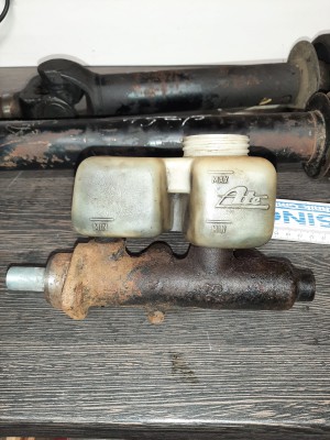

HBZ finde ich spannend. Das habe ich in der Form nich nie gesehen. Steht auf der Beifahrerseite eine Zahl drauf? Also das ist absoluter Eigenbau.
Gutes Auge! Stimmt soweit. Schriftzug auf der Heckklappe ist auch ne 1900 anstatt der 1700.
Mit dem HBZ kann ich mal schauen. Ist mal nen größerer reingekommen. Wird aber eh alles rausgeworfen und auf GS Bremsanlage umgebaut.

Was verstehst du unter GS Bremse?
Gehen die Meinungen wie immer auseinander. Für mich gehört der Ölkühler Thermostat gesteuert ins rechte Radhaus. Das wäre dann auch für mich der einzige Grund sich Lokari einzubauen.

Für mich wären das jetzt hinten die 22,2 er Radbremszylinder, vorne die Bremse wie auch beim Sprint. Bremsdruckminderer für die Hinterachse und dieser 23er HBZ. Kann aber auch sein, dass es so auch wo ganz anders verbaut war. Hatte das so in einem GS gesehen, daher die Bezeichnung. Jedenfalls ist das die Bremskonfiguration, die mir vorschwebt.Ich glaube es sind auch andere Bremsschlaüche an der Vorderachse, wie die, die ich aktuell drinnen hab, wenn ichs richtig im Kopf hab.

Soweit erstmal richtig, die GS hatten am Anfang wie alle anderen 6er auch die Bremsen ohne BKR und mit den kleinen RBZ. Kam erst 68/69 beim Jahreswechsel rein die Evo 2 Commo Bremse.
Schläuche hats keine speziellen Unterschiede.
Aaah ja, nen Export 15/16" HBZ. Interessant.
Dann Pan Tau, dann musste ja lediglich ne Kardanwelle bauen lassen wenn sonst alles griffbereit im Regal liegt
