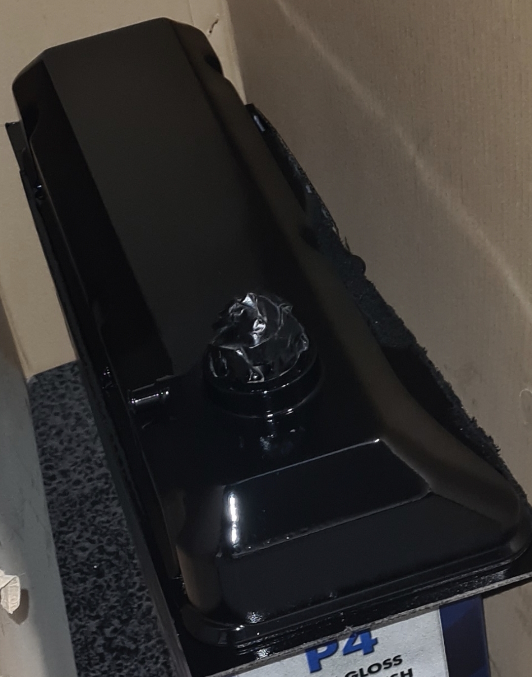

Ich hab damals abgefräst und einen alten Schriftzug aufgeklebt. Dann mit hitzebeständigem Lack lackiert.
