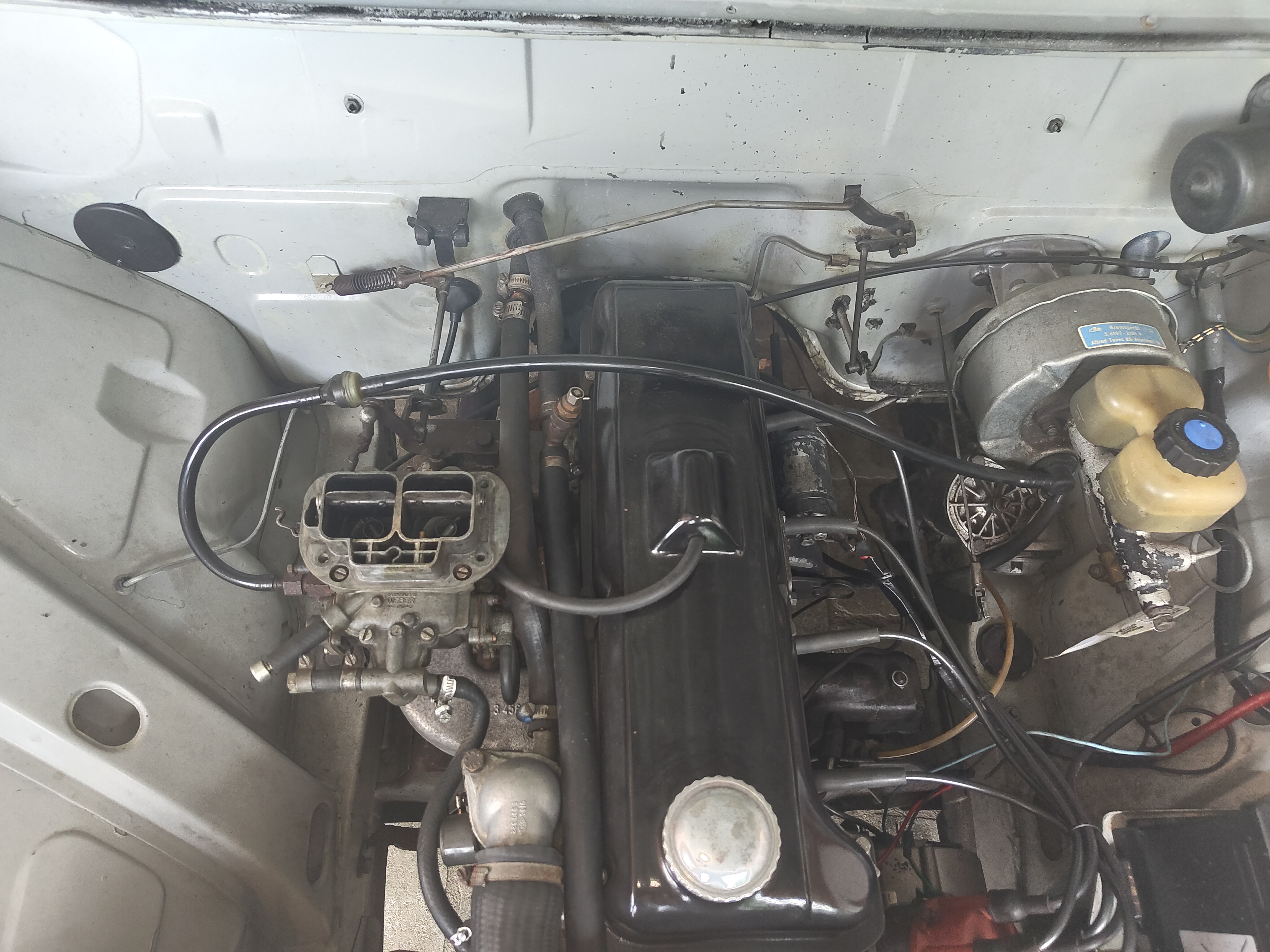

Oben habe ich ja schon geschrieben, dass ich den Auspuff nur soweit wie möglich auf Original zurückgebaut habe. Das liegt daran, dass das Auto ursprünglich ja ein 1700er ist. Allerdings ist in dem Auto ein 2.0 Liter CIH-Motor verbaut, welcher Typ genau kann ich leider nicht sagen, die Bezeichnung auf dem Block passt jedenfalls nicht. Deshalb passte auch das Hosenrohr nicht auf die original 1700er Auspuff-Anlage. Aber mit bissl Schweißen hat das dann schon geklappt. Nur der Querschnitt der Abgasanlage ist jetzt für den Motor vermutlich etwas klein....
Heute habe ich mal den Luftfilterkasten runtergebaut weil ich mir den Vergaser mal ansehen wollte, da er im Leerlauf etwas unrund läuft seit einiger Zeit.

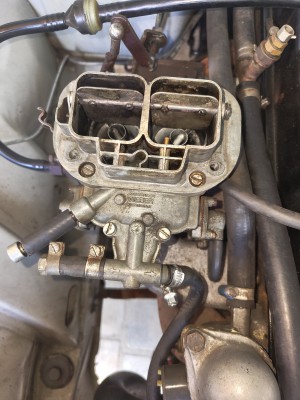

Es ist in jedem Fall ein Weber Vergaser, wenn ich ihn mit Bildern aus dem Web verleiche geht meine Vermutung dahin, dass es ein 32/36 (DGV???) sein könnte. Bilder sind anbei.
Kann einer von den Experten mir sagen was hier wildes verbaut wurde? An was kann der unrunde Leerlauf den liegen?
Sorry für meine vermutlich primitiven Fragen, aber wie bereits geschrieben ist das Thema für mich alles Neuland.
Was habe ich hier für einen Vergase bzw. auch Motor verbaut???
Re: Was habe ich hier für einen Vergase bzw. auch Motor verbaut???
Sieht ähnlich aus wie ein Weber 32/36 DGA? ohne Startautomatik. Vermutlich von einem Ford Taunus oder Granada, da gab es auch andere Weber mit ähnlichem Gehäuse, genaue Bezeichnung weis ich nicht. Die Weber 32/36 DGAV sehen etwas anders aus. Deiner scheint ja einen manuellen Choke statt Startautomatik zu haben. Laufen können die auf einem Rekord Motor, da die Ford ähnliche Hubräume an ihren Motoren haben. Trotzdem sieht das alles ziemlich gebastelt aus. Ich würde den Vergaser mal reinigen und dann, erst wenn die Zündung genau eingestellt ist und das Ventilspiel stimmt, versuchen einzustellen. Wenn ein 2l verbaut ist würde ich den drin lassen. Da soll der Varajet aus dem Rekord E am besten drauf laufen (wenn man einen guten bekommt).
