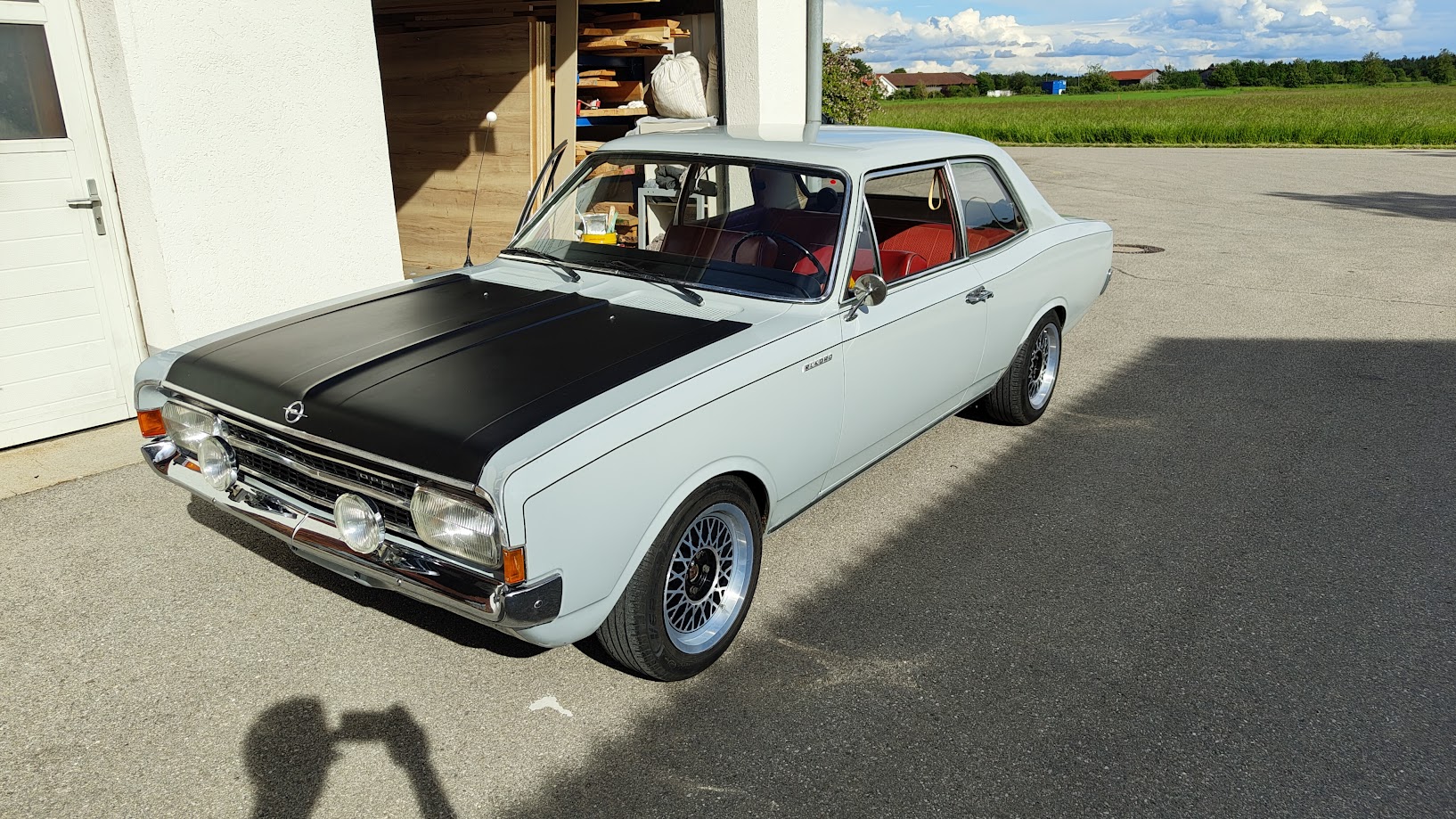

mein Name ist Flo, komme aus Oberbayern und ich bin seit kurzem stolzer Besitzter einer 2-türigen Rekord C Limo, BJ 1967. Der Vorbesitzer des Autos ist auch hier im Forum aktiv.
Das Auto lief früher mit 07er Zuslassung, Auspuffanlage nicht original sowie 15" BSW-Felgen nicht eingetragen.
Mein Ziel war aber H-Kennzeichen:
Auspuff hab ich dann auf original zurückgebaut und die eingetragenen Stahlfelgen mit passender Bereifung montiert.
Vor kurzem hab ich HU (ohne Mängel :D )und H-Gutachten neu gemacht und das Auto dann angemeldet.
Die Felgen auf dem Bild sind, wie geschrieben, nicht eingetragen und sind auch nicht zeitgenössisch.
Nun würde ich allerdings gerne legal mit Alufelgen rumfahren und nicht mit den eingetragenen 165/80R14.
Ich hab mich so ein bissl in Wolfrace verschaut, entweder 6x13 oder evtl. auch 14er falls ich passende finde.
Die 6x13 haben eine KBA Nummer KBA 40177, sollte man damit ja eigentlich eingetragen bekommen oder?
Was kann man da für Reifengrößen drauf fahren beim Rekord C?
Hab schon mal eine User hier angeschrieben, der Wolfrace fährt, hat sich leider bis jetzt noch nicht zurückgemeldet.

Fährt die hier jemand. Das sollte mit 185/60R 14 und ET 13 doch beim Rekord passen?

Mit der ET kommste nicht an der Bremse vorbei vorne wenn ich mich recht besinne. Zumindest passten meine 7x 14 ET 20 vorne nur mit 8mm Platten und langen Radbolzen.

Die Felgen die aktuell Montiert sind passen optisch sehr gut auf dem Auto.
Zeitgenössische finde ich die auch,BBS style

Ja, die Felgen sehen gut aus auf dem Auto, sind aber so leider nicht eintragbar gemäß meinem Prüfer. Es gibt auch keinerlei Papiere zu den Rädern.

Das Felgenthema hab ich seit kurzem hinter mir. Zumindest noch ohne den Umbau auf Innenbelüftet.
Bei 6x14 bin ich mir nicht sicher, glaube aber auch das es da schon eng wird, 7x14 war glaub gar nicht mehr möglich ohne Platten wie Metto schon geschrieben hatte.
Mit 15er geht es dann wiederum, bei mir sind 7x15 mit ET20 drauf.
Hast du denn die Möglichkeit dir mal eine Felge zu besorgen? Dann könntest du die zumindest erstmal hin halten und kucken ob se überhaupt mal rüber geht. Falls ja mal nen alten reifen der gewünschten größe vom reifen spezi montieren lassen um zu kucken wie es generell so mit den Platzverhältnissen aussieht. Wenn nicht alles kacke aussieht mal zwei räder montieren und das Auto verschränken, dann kanns auch beim TÜV keine Probleme geben.
So bin ich zumindest vorgegangen.
Allerdings kann man die "Probefelgen" in der Regel nicht mehr zurückgeben wenn mal ein Reifen montiert wurde.

15er sind jenseits von Allem. Bremse und Lenkung kein Thema. Ab 5,5x14 Rekord D gehts los mit 4mm Platten wegen der Freigängigkeit zur Lenkung.

Ich habe die Wolfrace 6x13 KBA 40177 mit 185/70/13 auf meinem C eingetragen. Ist kein Problem weil zeitgenössisch! Nur die Radmuttern sind mittlerweile wohl schwer zu bekommen…
