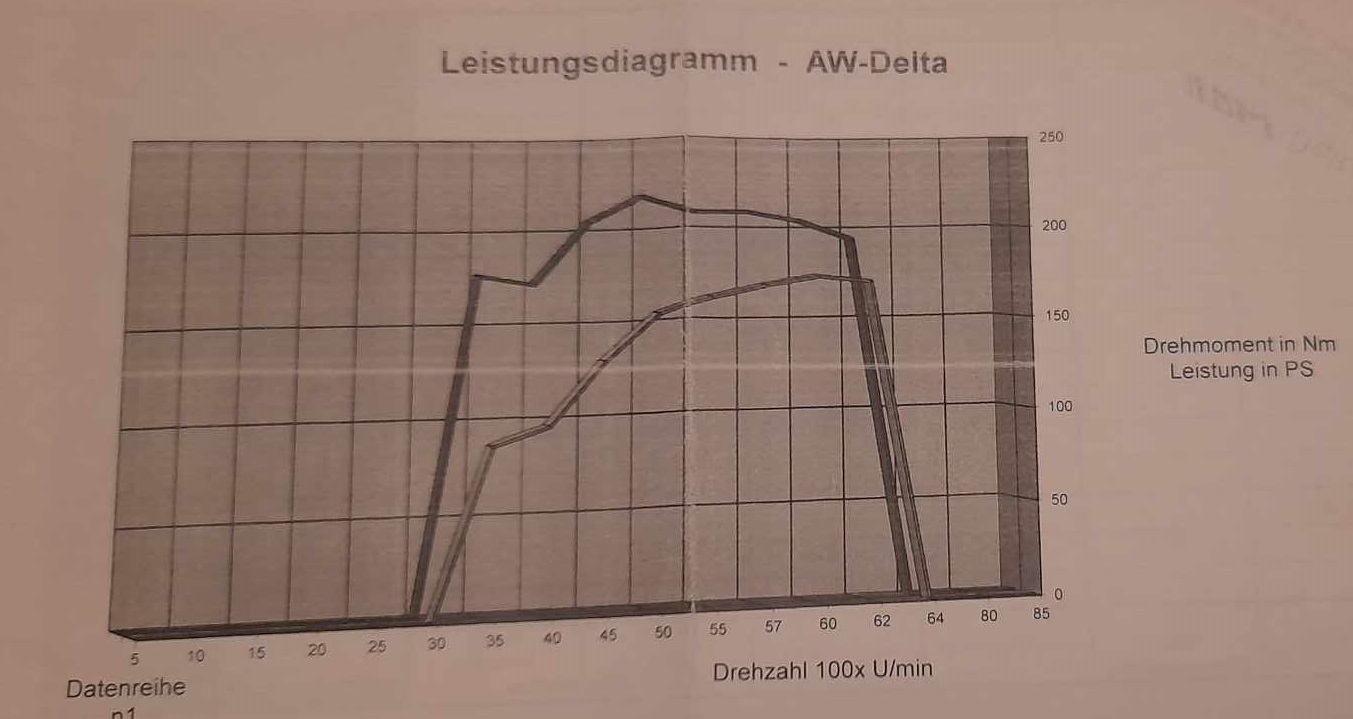

Gibt es dazu ein Leistungsdiagramm?
Mich würde mal die Drehmoment und Leistungskurve bei den Werten interessieren.

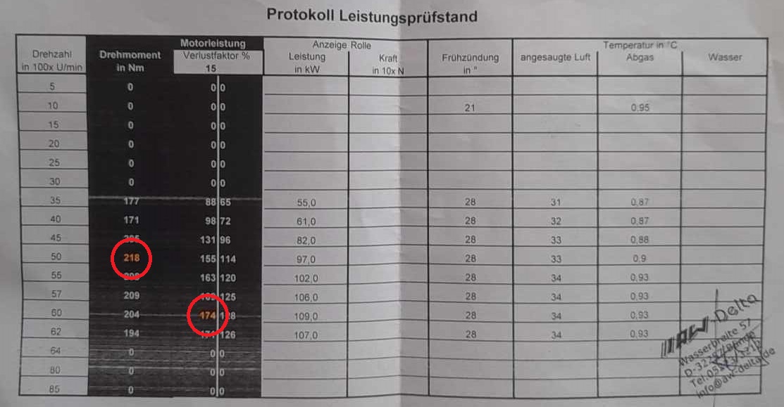

CCRyder hat geschrieben: 12.08.2023, 09:07 Moin.
bin auch noch mal hier. Meine Kiste ist quasi durch. Zeit, Mühen und Kosten haben sich absolut gelohnt (an dieser Stelle ein dickes Danke an Andreas, Jörg und vor allem @Uwe ausm Ländle !).
Grobes um die Neugier zu stillen: 2x 45er Weberei, 1,9er Block aufgebohrt (2l), 2,0er Kopf (Phase 2), 240er Getrag. (Wer mehr Infos haben will, darf gerne Uwe löchern. Hab' ja keinen Raff 8) ).
Hat auf'm Prüfstand satte 174 PS bei knapp 220 NM auf die HA gedrückt. Eigtl. ein mittelgroßes Wunder mit 'nem zusammengeschusterten Auspuff (war schon vorher drunter) und stellenweise mickrigen 45 mm Durchmesser. Kein Scheiß.
Also besteht nicht unerhebliches Verbesserungspotenzial. Suche daher (s. o.) einen Auspuffspezi, der mir was schönes, dem Motor Angepasstes, zaubern kann (Gruppe A, V2A, min. 60 mm Durchmesser). Auspuff geht übrigens vor der HA/FS raus. Soll auch so bleiben. Muss daher wohl vorfahren, möchte aber keine Weltreise machen.
Eilt nicht, Spardose muss erst mal aufgefüllt werden. Bin für jegliche Tipps dankbar.
Christian
Nicht schlecht... was bedeutet den Phase 2, was wurde denn am Kopf gemacht? bei der Leistung kann ich mir nur ne Scharfe Nockenwelle vorstellen und Verdichtungserhöhung und oder Ventilvergrößerung. Vielleicht hilft auch die Auspuffanlage, da er durch den engen Querschnitt mehr Staudruck hat? Mein Kumpel hat ein Manta B mit ähnlichen Setup, Weberlies mit Scharfer Nocke und großen Ventilen. wir kommen aber nur auf 164 Ps, und er hat ne Simons Anlage drunter.
