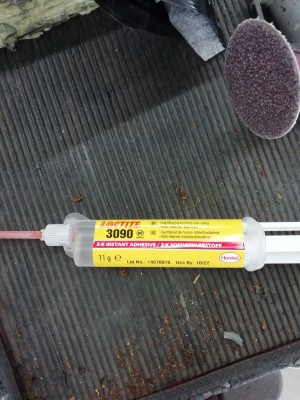

Moin, in der Firma nehmen wir Loctite 3090, kostet, aber echt super. Zu klebende stellen vorher entfetten.![Bild]()
