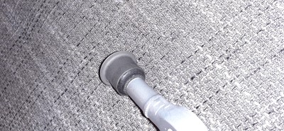

Habe ich ein Denkfehler oder was ist da im Busch.
Der Knochen so nenne ich ihn jetzt mal muss doch in die Buchsen oder.
Passt aber nicht.
Passt aber nicht.
Gruß Carsten

Whb habe ich nachgeschaut,Reihenfolge ist nicht das Problem.
Der Knochen passt nicht in die Buchsen.

Rekord Commodore haben die selben Größen. Könnte also noch von einem anderen Auto sein. Normal gehen die saugend rein. Hast du mal gemessen wie viel fehlt? Der Knochen hat was mit 10 oder 12mm und die Buchse, was hat die? So auf den ersten Blick sieht das richtig aus...
Die Drehung kommt ja aus dem Gummi. Also bissl Kraft muss schon sein. Nicht mit Wälzlagerfett oder sowas einpressen, nur auf Silikon Basis nutzen...

kann so nicht passen, da sind ja noch die inneren Hülsen der alten Buchsen auf dem Knochen drauf (wahrscheinlich festgerostet).
Gruß,
Roland
Gruß,
Roland
Re: Querlenker Oben Vorne

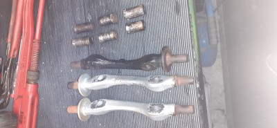

Kommando zurück.
Da ist tatsächlich noch die innere Hülse drauf,also die bleiben beim auseinander bauen wohl immer verheiratet, festgerostet auf dem Knochen .
Erstmal getestet beim alten Knochen den ich noch hatte.
Wie dämlich von mir
Danke Leute Seb vielleicht komme ich auf dein Angebot zurück
Wie dämlich von mir

So,habe jetzt alle rausmalocht ,alter sitzen die fest.
Ohne Brenner,großer Rohrzange und eine Dose Männer Deo lief da nix.
