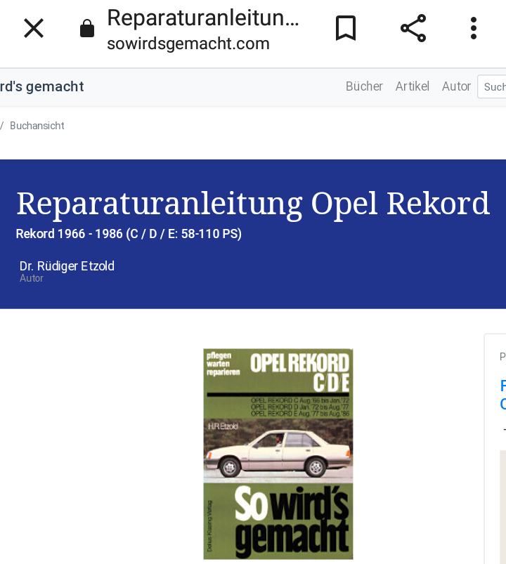

Re: Auto geht in der Rechtskurve aus
Im Etzold ab Seite 78 bis 81
Kann online gelesen werden.
https://www.sowirdsgemacht.com/books/view/42-1
