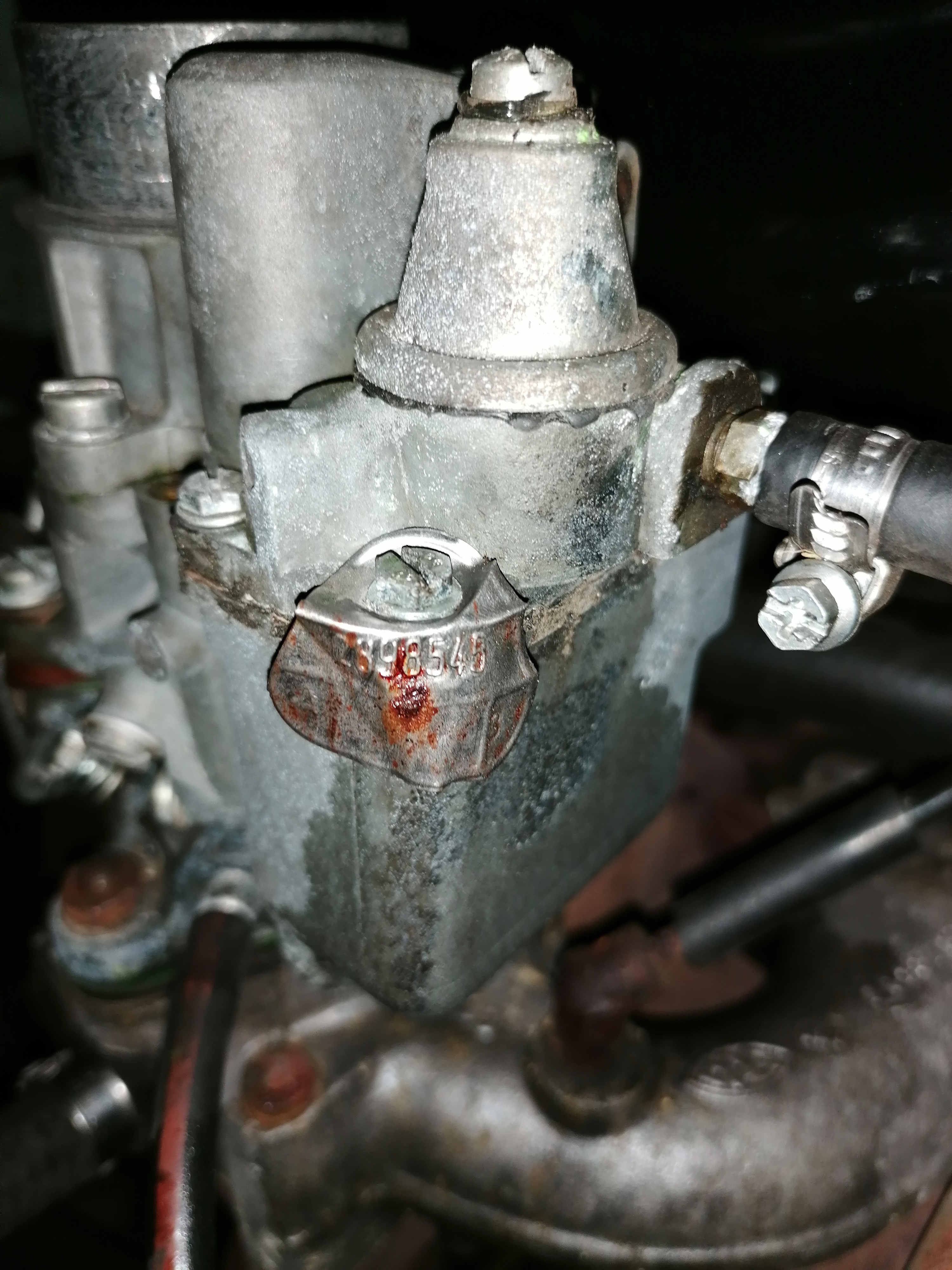

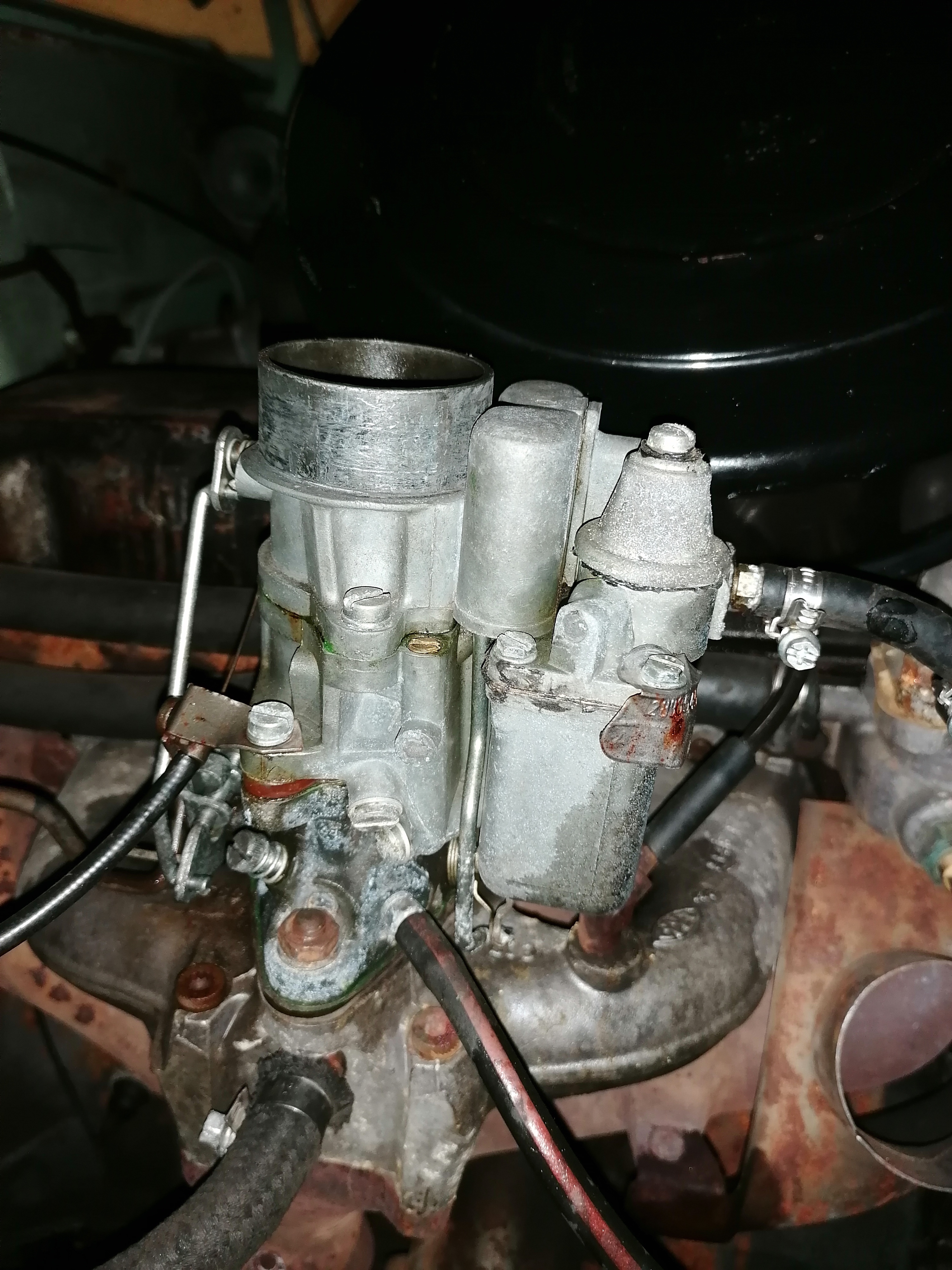

Danke für eure zahlreichen Antworten ich stelle mal ein Foto vom Vergaser rein. Also den Luftfilter hab ich ausgewaschen und neu mit Öl benetzt. Kerzen sind geputzt und Elektrodenabstand ist eingestellt.
Vergaser ist vom Vorbesitzer in einer Werkstatt "eingestellt" worden. Wobei ich die Qualität der Arbeit mal in Frage stelle.

Aha, Opel Carter. Sieht nicht so prickelnd aus. Mit dem habe ich absolut keine Erfahrung.
Re: Auto geht in der Rechtskurve aus
Er tropft zumindest wie ein Kieslaster :wink:.

der Carter-Vergaser hat den Ruf schwer überholbar zu sein und es gibt kaum noch Teile dafür. Ich selbst habe speziell mit diesen Vergasern keine Erfahrung. Mir bekannte Links dazu: https://www.ruddies-berlin.de/index2.html und https://opel-sonntag.de/katalog-typen/o ... gaser.html
Die Beiträge im Thread nennen bereits mögliche Ursachen die man ausschließen sollte. Beim vorliegenden Carter-Problem könnte in Rechtskurven aus der Schwimmerkammer Sprit herauslaufen und das Gemisch magert ab bzw. ist kurzzeitig weg. Um das zu prüfen, könnte man erst mal, ohne etwas zu zerlegen, außen den Schwimmerkammerdeckel um Bereich des Dichtflansches mit Bremsenreiniger entfetten und dann außen mit Dirko abdichten. Vorher kann man auch prüfen, ob die Befestigungsschrauben des Deckels noch fest sind. Aber nicht mit roher Gewalt festziehen! Dann nochmal rechtskurvende Probefahrt. Grundsätzlich würde ich mit dieser Leckage wegen Brandgefahr nicht mehr fahren.
