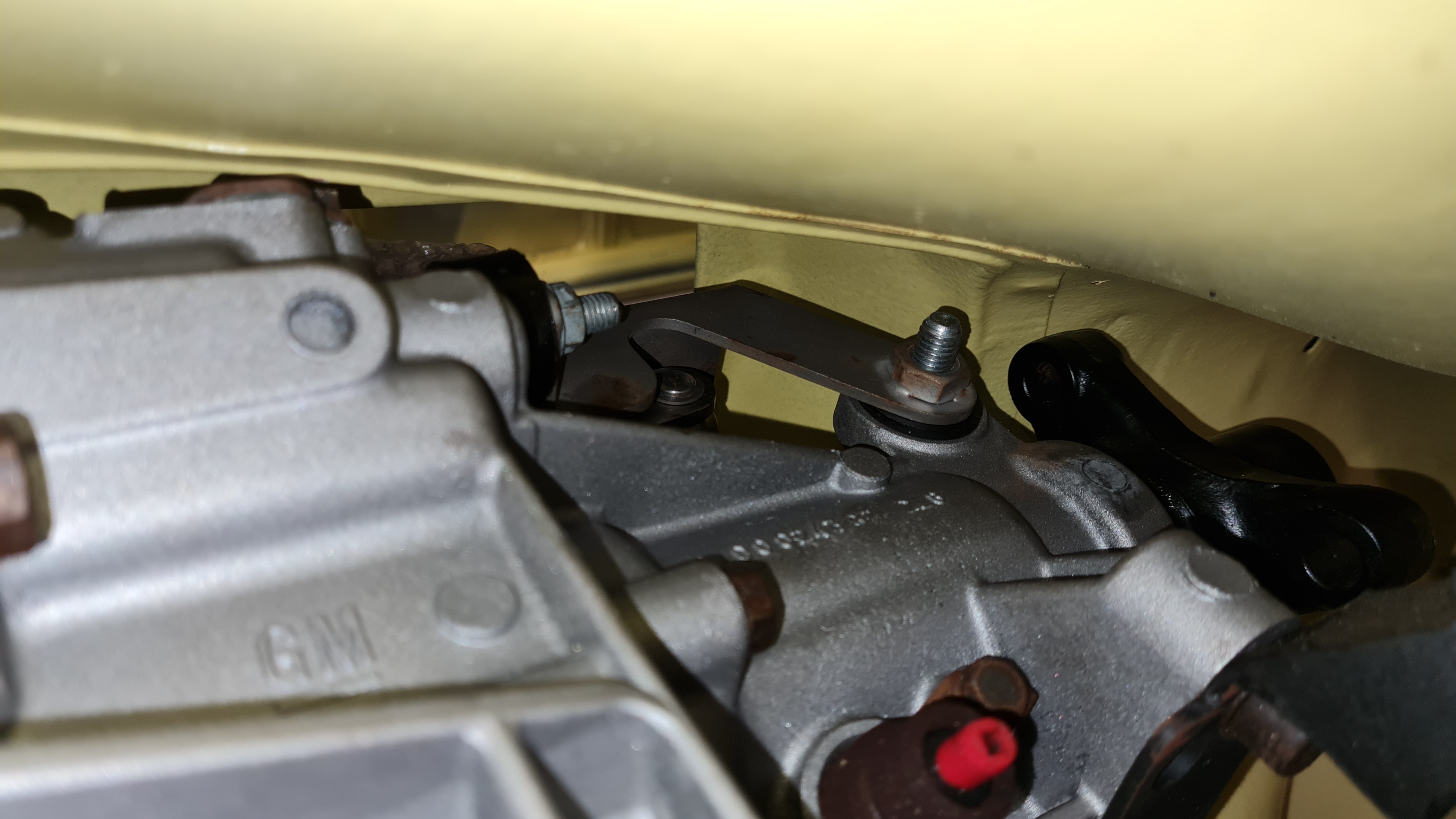

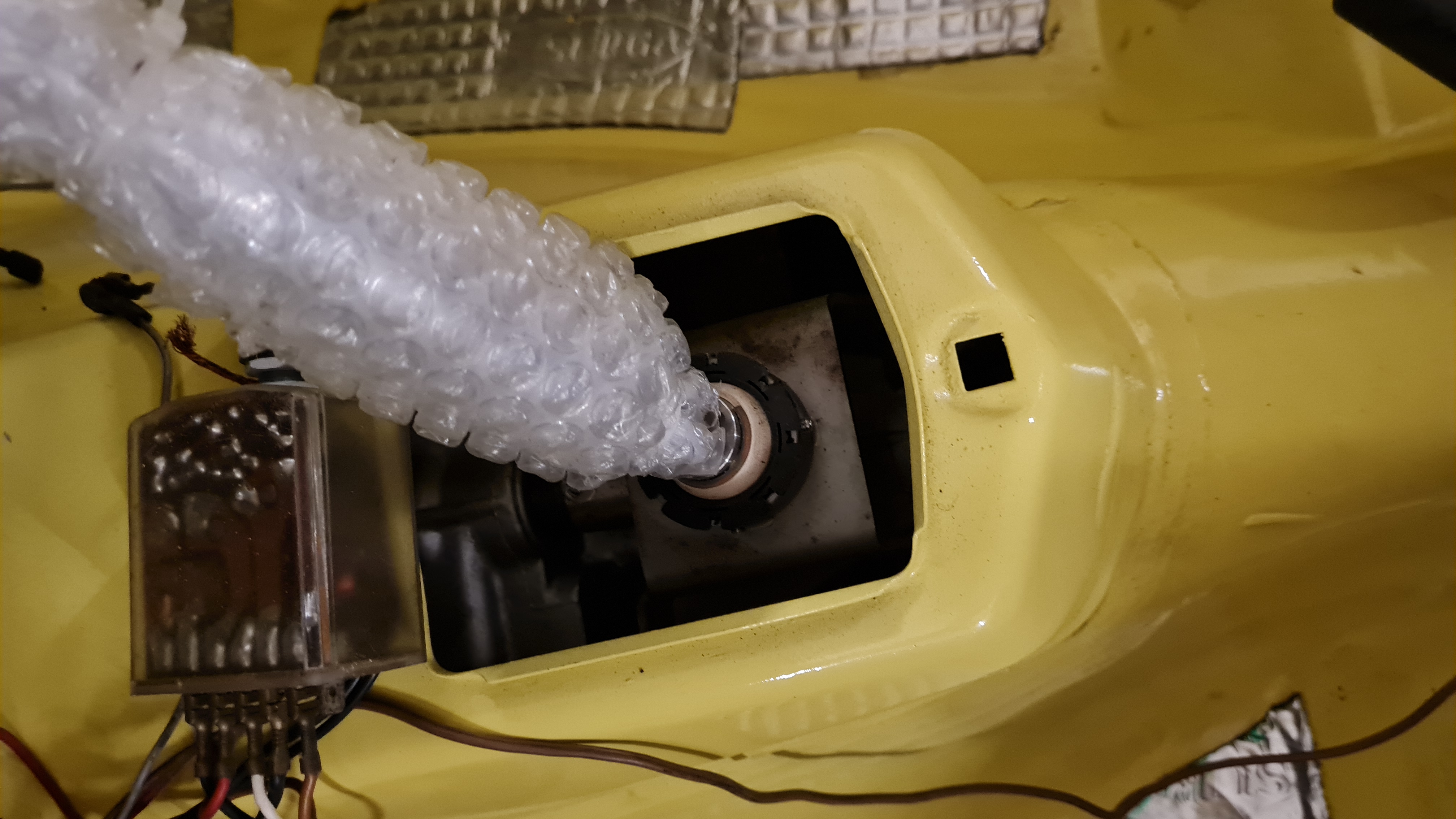

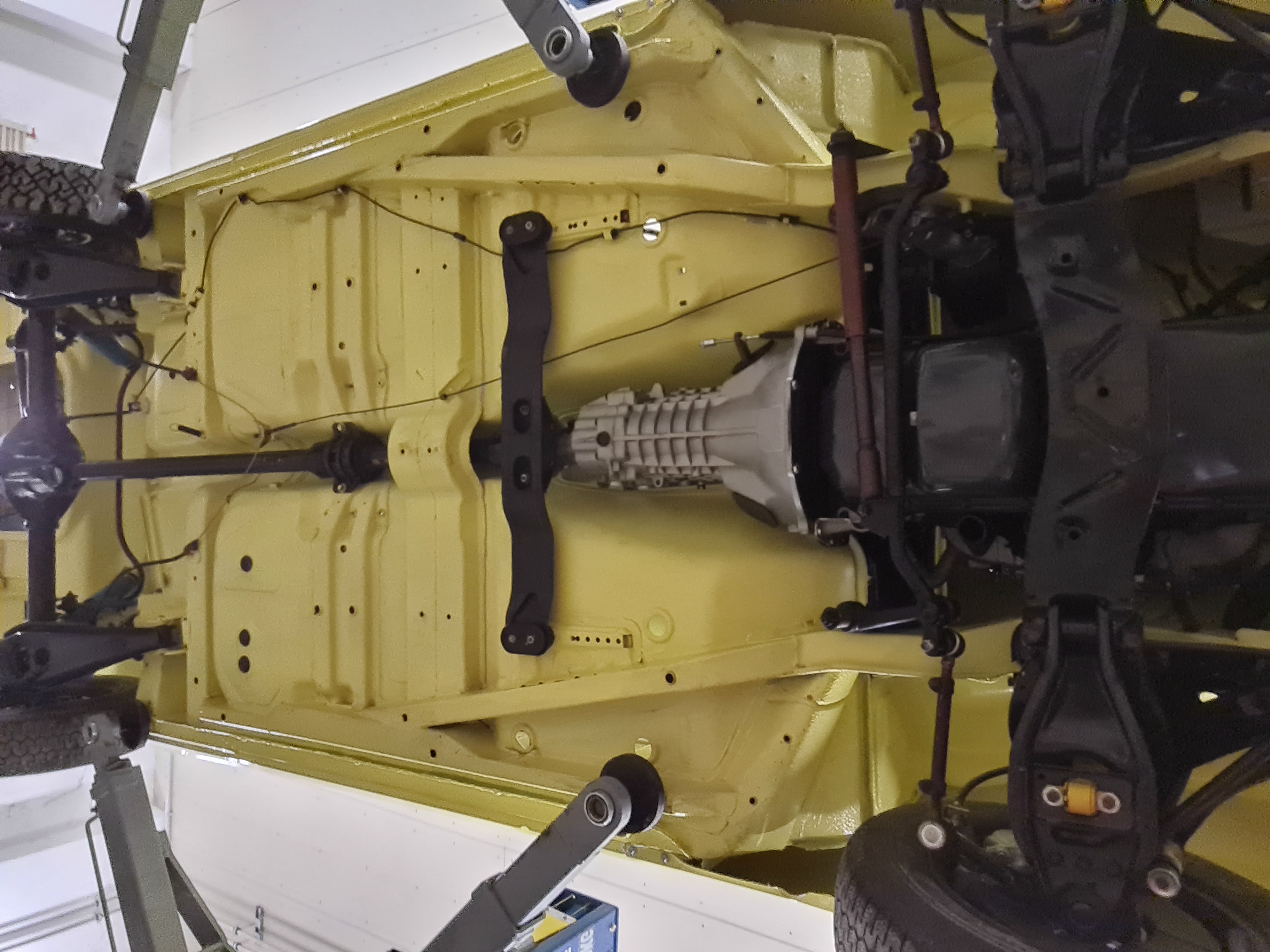

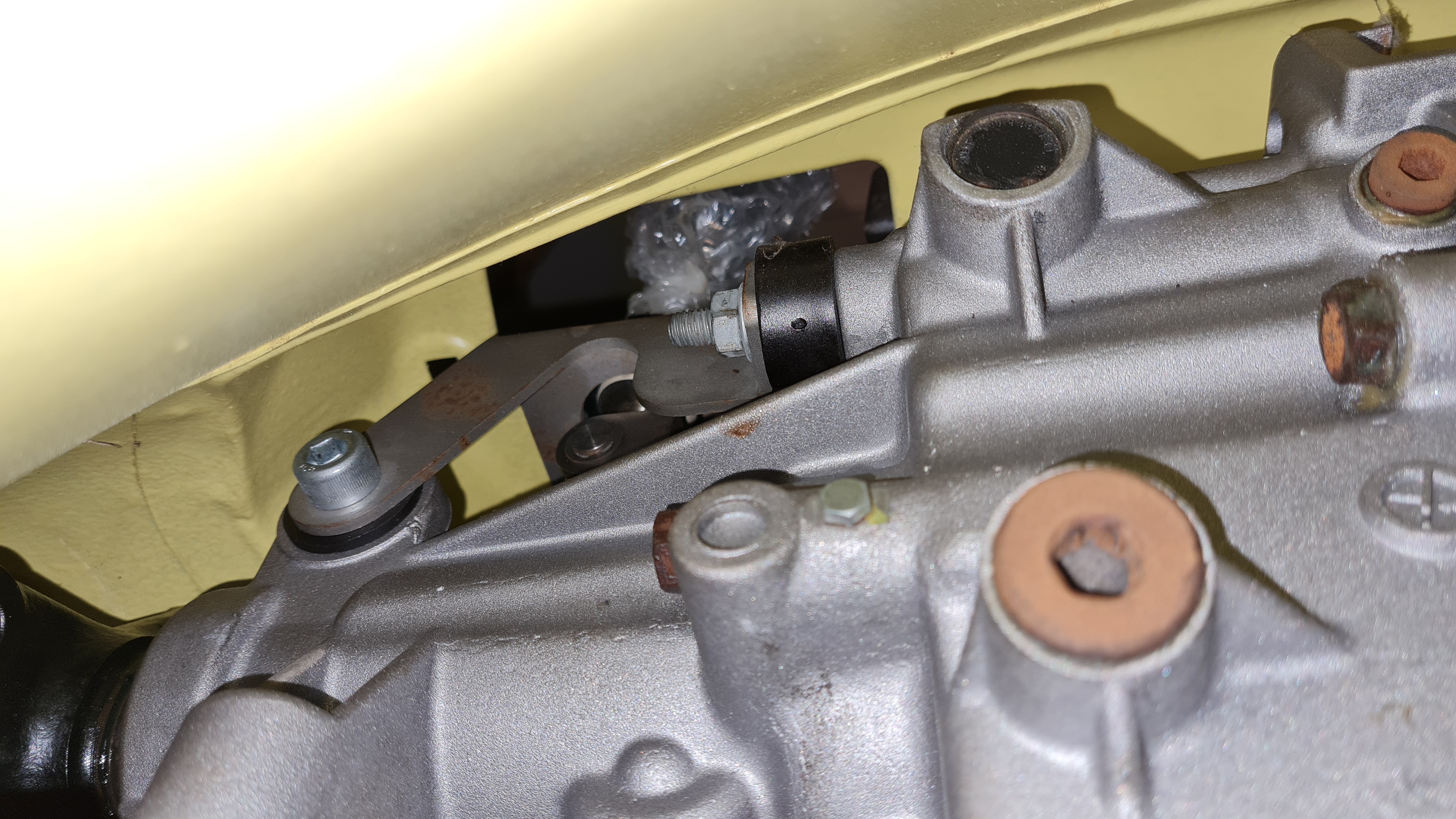

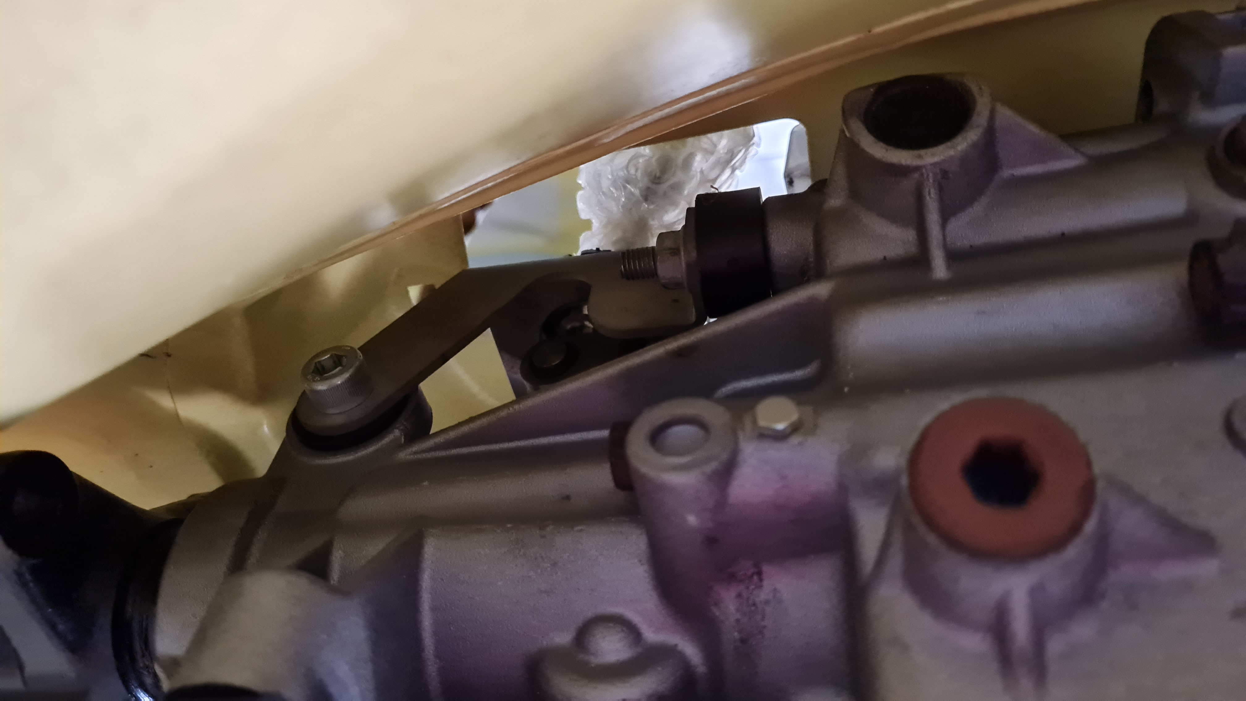

Hier noch die versprochenen Fotos. Commodore mit kleinem Tunnel, Getrag 240 und umgebauten Aufnahmen fürs Getriebelager.
LG Oliver

Re: Schaltkulisse Getrag von splendidparts
Beitrag von hornbieger »
Super !
Ich danke dir .
Ich dachte , es wäre schlimmer .
Gruß Frank
Kann das sein, das hier der Tunnel oben höher ist, als bei Ab-Karossen? Erscheint mir so.
Beiträge: 15119
Das täuscht eventuell Stefan.
Der Tunnel ist niedriger als ab Fgstnr. Und um das auszugleichen ist der Blechkasten von der Schaltkulisse, also das wo die Blende nachher dran geschraubt wird höher.
Dadurch kann natürlich an der relevanten Stelle beie Schaltung etwas mehr Platz nach oben sein.
