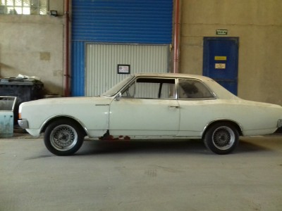

Agent-P hat geschrieben: 09.10.2020, 08:40
Darauf sind glaube die in 6x14 zu sehen.
Nö. sind nur 13er.....
6x14 fängt bei 5 loch an für richtige Autos ( leider oft mit et41 vom Diplo oder commo b was schrottig aussieht), oder 4x irgndwas käfer-lochkreis da gibts das bis 15 Zoll...... nur die 4 loch haben ein anderes Muster was eigentlich immer irgendwie kacke aussieht. Musst das mal Bildlich sehen, 4 Loch hat auch nur 4 bzw 8 Felder und das sieht Langweilig aus die 5 loch Teile ab 6x14 et22(geschüsselt) sind extrem geiler..... 7x14et22 passen als 5 loch gibts aber selten weil wohl nur vom Bitter CD. gibt dann noch recht oft 5 loch in 7x14 et11, die brauchen aber freiraum bei den Kotflügeln.
das hier sind z.b. 6x14 et22 +-1

JPS hat geschrieben: 10.10.2020, 02:48 Nö. sind nur 13er.....
Nö, bin da bei Rolf. Sind wohl eher die seltenen 14er.
Die gibt´s definitiv als 4-Loch in 6Jx14 H2.
Hab hier selber welche liegen.
