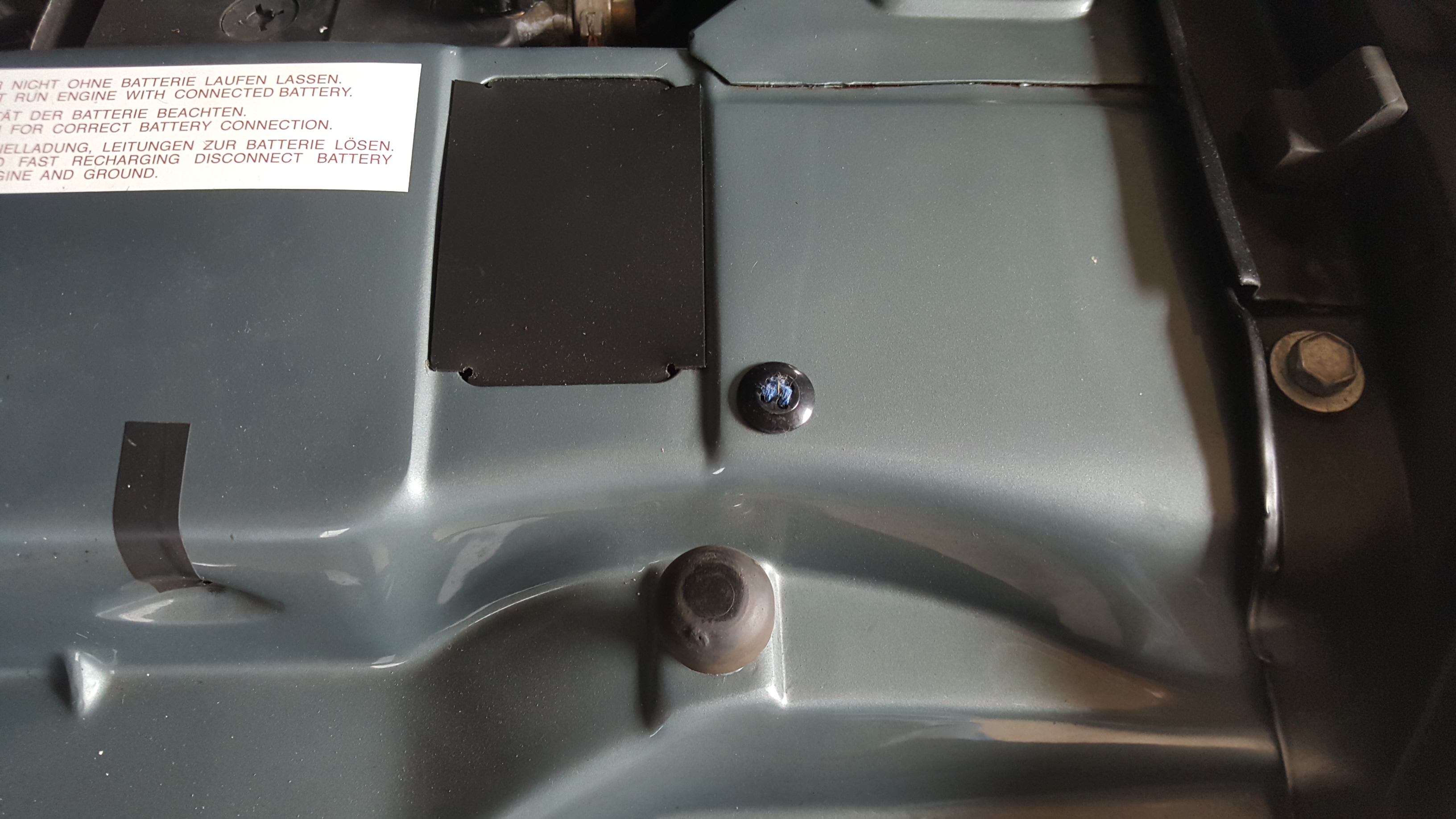

Re: Quecksilberschalter Motorraumleuchte
TheBochumer hat geschrieben: 09.04.2020, 09:56....oder ein Öffner wie an jeder Heckklappe.
Negativ, ... das zu unterbrechende Kabel führt durch die eingeschaltete Fahrzeugbeleuchtung Plus und Türkontaktschalter gehen auf Masse.
Ungefähr da, wo der Knopf liegt.

mp3 hat geschrieben: 09.04.2020, 12:14 Negativ, ... das zu unterbrechende Kabel führt durch die eingeschaltete Fahrzeugbeleuchtung Plus und Türkontaktschalter gehen auf Masse.
Ja stimmt hatte das anders im Kopf.
Also entweder Quecksilber oder Kippschalter, den darf ich nur nicht vergessen :roll:
By the way: nette Abdeckungen für die Rechteckigen Löcher im Schlossträger 8)
