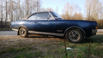

Jetzt strahlt er wieder!
Was auch immer der Lacker von den Tips umgesetzt hat, Danke euch!
Erstmal bin ich zufrieden, die alte Lackierung war ja eh eher schlecht.
Und die Tür schliesst satt.
Hach :)
Bin fast froh, dass der Typ den Koti angehauen hat und ich das endlich mal in Angriff genommen habe.

Sieht geil aus. Mir gefällt er.
Mario
Re: Kotflügel schieben
:lol: Das habe ich noch nicht gehört aber wenn's jetzt passt umso besser :mrgreen: . Schöner Gaul :D
Beiträge: 2243
:wink: viel Spaß mit ihm. Schöne Kombi das Blau mit dem Dach

Koti zur Tür sieht besser aus.
Aber bitte, DAS tut in den Augen weh:
man sieht sogar die Löcher wo die Zierleiste drangehört..... :mrgreen:#
mal ganz davonabgesehen, Autos Tieferlegen ist ok... aber Auspuff? man sieht der niedrig aus:
Schleift sich aber irgendwann ein ....... :lol:

Die Leiste weigert sich, trotz mehrmaligem Nachtreten, es muss jemand mit Kleber kommen!
Der Resonator muss so, sagen die Originalen.

Joan hat geschrieben: 23.04.2020, 01:05 Die Leiste weigert sich, trotz mehrmaligem Nachtreten, es muss jemand mit Kleber kommen!
Sikaflex hilt
Joan hat geschrieben: 23.04.2020, 01:05 Der Resonator muss so, sagen die Originalen.
damit würde ich bei mir nicht geräuschfrei in die Tiefgarage kommen ..... :lol:

Könnte auf ein drauf gepapptes Rep-Blech deuten an der A-Säule.
Originaler Resonator ist aber fast so flach wie das rohr im Durchmesser ist.
Müsstest vorne am Resonator noch ein dreickiges Blech anschweissen vom Rohr zur Unterkante, im Norfall rutscht der dann über ein Hindernis drüber und bleibt nicht mit der Kante hängen.
Fehlen an der Leiste die Nöpsies oder in der Karosse die Stopfen? Sehe da nur die löcher, oder sind die so ausgelutscht das sie einfach nicht mehr in der Karosse halten?

Wahrscheinlich ist soviel Zug drauf das der Prokel den Stopfen mit rausgezogen hat. Hat vom Daimler welche mit leichtem Übermaß.
Davon könnte ich dir 2-3 schicken Joan. Auch für Umme bzw. die übliche Währung halt......... :shock:
