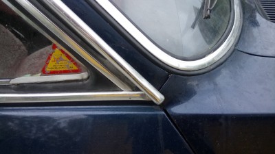

Also, die Stelle sieht man gut, als erstes würde ich die Tür mal aufmachen und mit den Fingern fühlen bzw. mal schauen wo im inneren Bereich die Tür an den Kotlflügel kommt. Kann ja sein das da der Lacker etwas viel Material hinterlassen hat das man wegschleifen kann. Vielleicht kann man in dem Bereich am Koti was machen das es nicht mehr schleift. Aber mal davon abgesehen sind die Spaltmaße eh nicht so Pralle, wenn man sich die Höhe zum Seitenteil ansieht und den Abstand der Leisten unten, da hängt deine Tür etwas.
Und wenn man sich die Lichtreflexion an den Kanten vom Koti und der Tür anschaut, zum Spalt hin zur tür wird heller und vom Koti her wirds am Spalt dunkler im Oberen Bereich. Das sieht man meistens wenn der Lacker Flächen ordentlich zu dick Spachtelt und an den Kanten den Spachtel abrundet damit die Tür überhaupt aufgeht.
Falls du es irgendwie hinbekommst nochmal 10 min am Wagen was zu machen bevor er zum Lacker geht würde ich dir erklären wie du die tür hinten höher bekommst ohne großen Aufwand..... und ohne Wagenheber oder rohe Gewalt. Kommt natürlich darauf an wie der Spalt zum Schweller verläuft.......

Lass hören!JPS hat geschrieben: ↑30.03.2020, 22:24 Falls du es irgendwie hinbekommst nochmal 10 min am Wagen was zu machen bevor er zum Lacker geht würde ich dir erklären wie du die tür hinten höher bekommst ohne großen Aufwand..... und ohne Wagenheber oder rohe Gewalt. Kommt natürlich darauf an wie der Spalt zum Schweller verläuft.......![]()
Ich werde sehen was da noch geht und was ich dem Lacker noch mitgeben kann.
