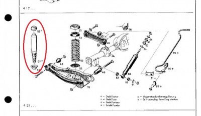

Aussehen laut ETK soll das so:
Denke aber das das super selten ist und kaum in brauchbaren Zustand zu finden ist.
Beiträge: 15116
Re: Wagenstandshöhenregulierung
JPS hat geschrieben: 25.07.2019, 23:12 Denke aber das das super selten ist und kaum in brauchbaren Zustand zu finden ist.
So sehen die aus und zum Beispiel die unteren Lenker hats in offen damit die den Abstützring aufnehmen können.

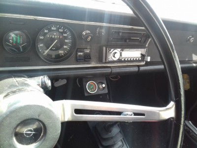

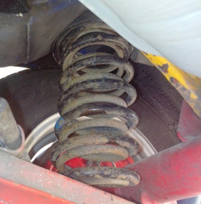

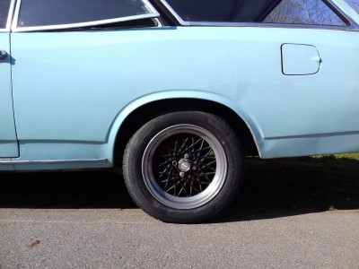

Von Sachs gibts auch ein schönes Set:
Das macht auch schön hoch und runter, sehr gut bei Beladung oder Anhängerbetrieb. Hab mir für 9€ einen einfachen mini Notfallkompressor gekauft weil ich zu Faul für die Luftpumpe bin. Damit geht das über den Zigarrenanzünder ganz easy.
muss man aber mit gut 1,5-2 bar unbeladen fahren sonst schwimmt das Heck.
