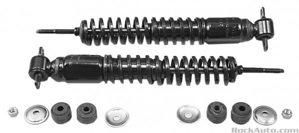

http://shop.asp-usshop.com/FAHRWERK-TEI ... :2199.html
Und falls du günstiger willst nimm die Masse, oder miss sie selber und dann schau hier auf Rockauto bei den diversen GM Modellen
https://www.rockauto.com/de/catalog/che ... orber,7556

Sieht so ähnlich aus wie das hier
edit: oh, zweifele grad. Im inneren der Feder? Kenne nur diese Variante
