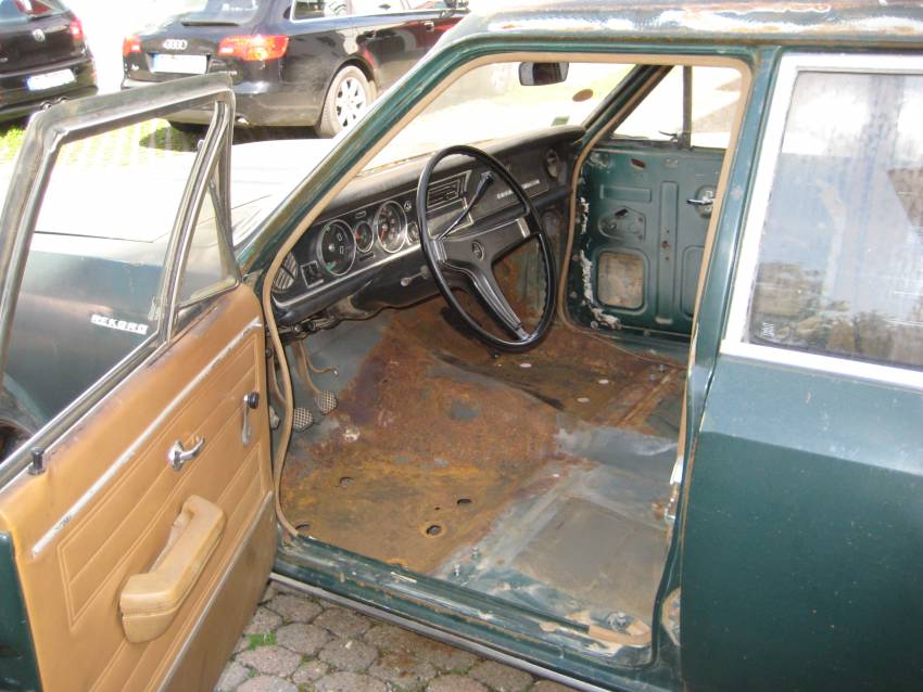

Heute habe ich mich um den Innenraum vom Caravan gekümmert. Sitzbank vorne und hinten waren bereits ausgebaut. Ziel war, alles aus dem Innenraum zu entfernen, was "gammelgefährdet" ist. Sämtliche Dämmatten und schalldämmende Dinge entfernt....
Danach bin ich mit Staubsauber und Kompressor bei gegangen.
Als nächstes bleibt wohl nichts anderes übrig, als den Rost abzuschleifen. Danach mit Fertan oder Owatrol? Mal schauen. Mit Fertan habe ich bereits am Commodore ganz gute Erfahrung gemacht. Das Mittel lässt sich super verarbeiten und nach dem einen oder anderen Arbeitsgang auch einfach überlackieren.
