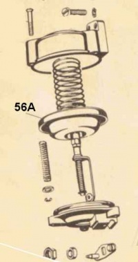

Explosionszeichnungen
Explosionszeichnung1
Explosionszeichnung2

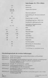

Daten
Daten Solex 1,9L Motor

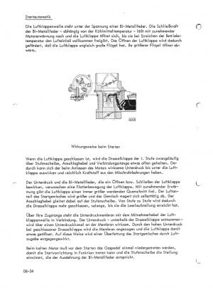

Startautomatik[Bearbeiten]
