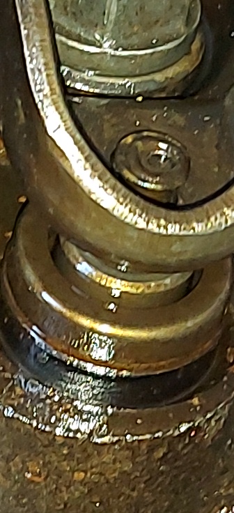

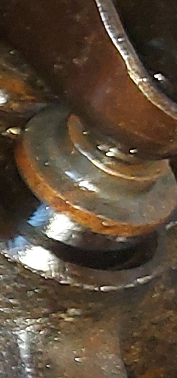

Der 20S hat ab Werk Hydrostößel. Sieht auch so aus, als wäre das bei deinem Auto so. Bei dem Stößel ganz rechts im Bild sieht man meine ich die Kappe, welche den beweglichen Kolben im Stößel fest hält. Mal warm fahren und dann weiter sehen...
Die klappern ganz ordentlich, wenn sie leer gelaufen sind.

Dem Bild nach würde ich sagen starre Stößel, ansonsten müssten die eine Blechkappe haben.

Du könntest recht haben, schwer zu erkennen. Bessere Bilder wären hilfreich.

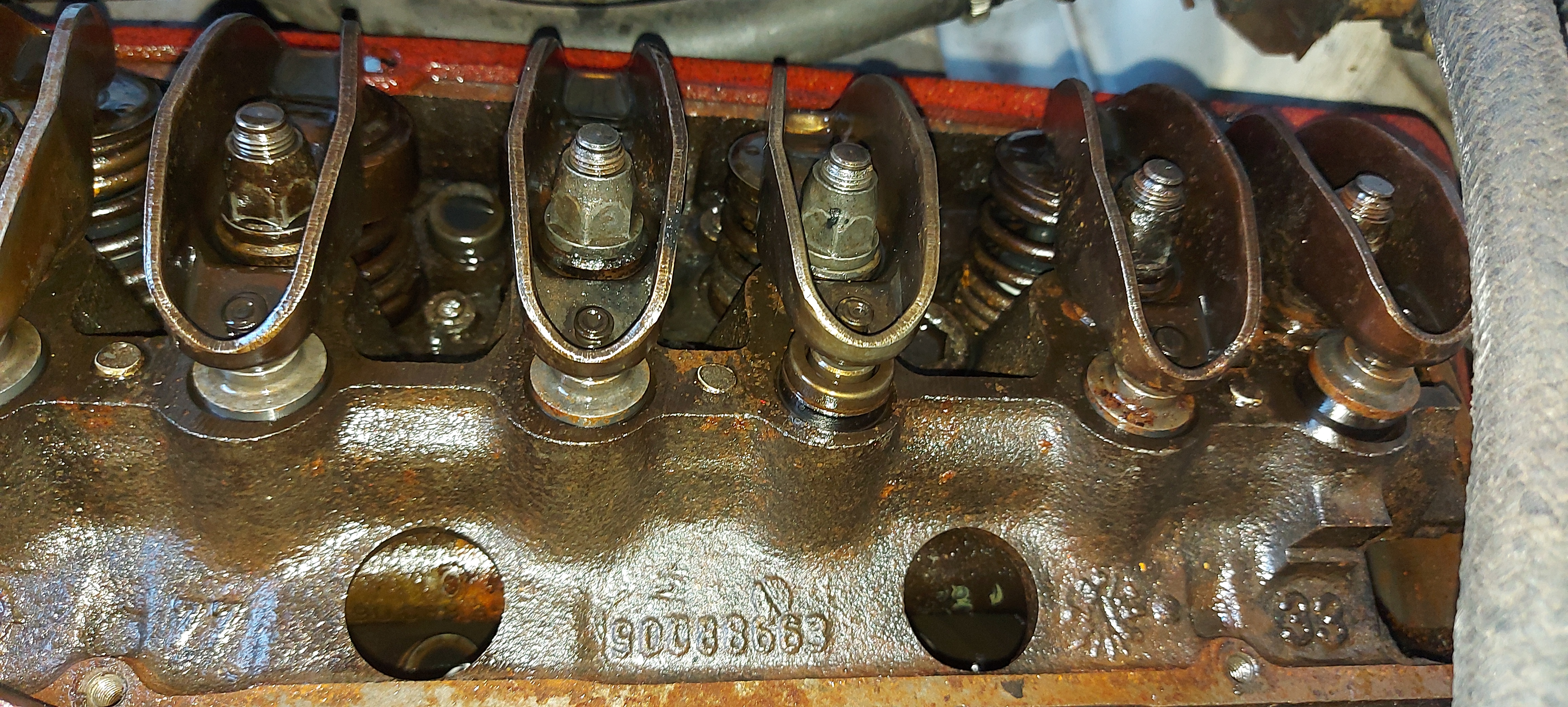

Hier mal noch ein anderes Foto.
Vielleicht hilft das etwas weiter

Hmm, hier sieht es so aus, als wäre nur Nummer 3 in der Mitte ein Hydro und der Rest mechanisch. Kann mich täuschen, glaube es aber leider nicht...

Da bin ich ganz deiner Meinung, ein Hydro und der Rest starre Stößel.

Hat da einer rumgepfuscht?... :icon_denk_01

Ich würde sagen ja, vermutlich sollte man acht neue Hydrostössel verbauen. Zuerst sollte man aber abklären was für eine Nockenwelle verbaut ist, wer weiß was da gebastelt wurde.

Wobei es grundsätzlich kein Problem ist, eine Hydrowelle mit mechanischen Stößeln zu fahren. Es sollte halt nur einheitlich sein. Mein erster Tipp mit Warmfahren und weiter sehen ist damit hinfällig.
Ich würde eine Bestandsaufnahme machen - Welle checken, dazu hinteren Deckel entfernen. 20S müsste die Kennung "K" haben. Dann mal sehen, ob die Ventile halbwegs gleichen Hub haben, damit bekommt man eine Idee vom Zustand der Nockenwelle. Und dann halt die vorhandenen Stößel checken und in die Richtung ergänzen, wo du hin willst. Also entweder einen Satz Hydrostößel, oder mechanische ergänzen. Das sind aus meiner Sicht die budgetschonenden Maßnahmen, alles Weitere geht recht schnell in Richtung kompletter Überholung.
