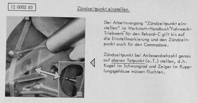

nach WHB muß man zum Einstellen des Zündzeitpunktes die Unterdruckleitung am Verteiler abziehen, sowie alle Zündkabel, ausgenommen Zylinder 1. Dann muß bei Anlasserdrehzahl die Markierung angeblitzt werden. Ist das so nach eurer Erfahrung die beste und richtige Vorgehensweise? In "Jetzt helfe ich mir selbst" wird mit Prüflampe eingestellt: Kurbelwelle auf Markierung, dann Verteiler drehen, bis Lampe leuchtet. Dürfte wohl auch ok sein. Ich muß gestehen, daß ich immer im Leerlauf bei abgezogener und verschlossener Unterdruckleitung geblitzt habe.

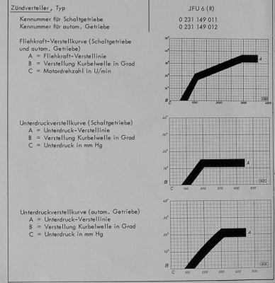

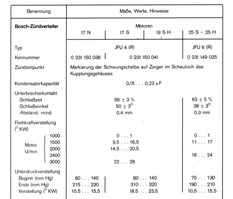

Wegen der Leerlaufsache und Verteilerverstellung:
Commo A ausm WHB: dort fängt es schon unter 1000 Umin an aber hat ziemlich extreme Werte (bei der Automatik) im Vergleich zum Commo B: Wenn also der Verteiler bei 1000 noch um 0° Verstellung hat und die Leerlaufdrehzahl bei 800 - 850 liegen soll, seh ich keinen Grund das nicht bei Leerlaufdrehzahl abzublitzen.
Aber ist alles nur Papier...

vielen Dank für die aufschlußreichen Dokumente! Gestern habe ich mal den 69er 25S mit Prüflampe eingestellt. Bei Gelegenheit schau ich vielleicht mal wie das im Leerlauf mit Stroboskop aussieht. Der Motor ist bisher und danach gut und unauffällig gelaufen. Eigentlich gefällt mir die ruhige meditative Einstellprozedur mit der Prüflampe
Mir fällt mein 71er 17N KD von Anfang der Achtziger wieder ein. Er hatte einen frühen Block ohne das hintere Schauloch drin und eine späte Riemenscheibe ohne Markierung. Eine Riemenscheibe aus einem frühen Motor war noch problemlos beim Schrotter vor Ort zu kriegen. Damals lagen Kadett-, Rekord- und Käfermotoren wie Schüttgut herum...

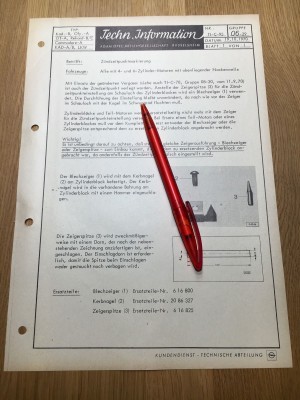

Hier ist noch die TI mit dem ZZP Zeiger (irgend ne Ebayauktion) :
Re: Zündzeitpunkt nach WHB einstellen
Viel Wichtiger ist der Hinweis das man egal was und wie auf den Zeiger einstellen sollte. Und das der Zeiger wie Vorher zu sitzen hat.
Heißt doch eigentlich das Blechding oder Dorn IMMER den korrekten ZZP anzeigen, zumindest wenn das Schwungrad dazu passt.
Dachte immer "Dorn" ist OT und Blechlasche ist 5° vor Ot..... scheint ja nun nicht mehr der Fall zu sein sondern ZZP wenn die Bauteile zusammenpassen.
Aber das wirft eine andere Frage auf. Gibt es demnach Unterschiede bei der Markierung auf dem Schwungrad? Wenn dem so ist, was passiert wenn man das falsche Schwungrad zum Abblitzen hat weil irgendwann in 50 Jahren mal einer Teile von späteren Motoren verbaut hat (Block oder Schwungrad).... oder ein Schwungrad aus den späten Kisten von nem 6er in nem Rekord, weil größere Kupplung mehr verspricht. Oder es Gemischt wurde wegen 20S ausm E Rekord aber man das Schwungrad vom Rekord C übernommen hat.
Wenn es Unterschiede bei den Markierungen gegeben hat an den Schwungrädern, dann viel spaß beim Abblitzen und Raten ob Schwungrad und Blockmarkierung zueinander passen.

Ja ist das Fakt? in der TI die Du zeigst darf man nicht den Falschen Zeiger einsetzen. Aber man MUSS immer direkt AUF DEN ZEIGER ABBLITZEN.
Zitat: " Die Durchführung der Einstellung bleibt unverändert, da nach wie vor der Zeiger im Schauloch mit der Kugel im Schwungrad fluchten muß."
Wichtig ist das der richtige Zeiger verbaut wird laut TI. Heißt aber für mich das es auch zum Schwungrad passen muß. Also liegt es nahe das es verschiedene Schwungräder gab oder? Sonst wäre ja der Zeiger egal...

Ab Werk kommen nur passende Konfigurationen, ab 70 der Blechzeiger wegem anderen Vergasern oder wwI.
Dann geht die TI drauf ein, wie mit Tauschblöcken zu verfahren ist:
Ab Werk sind keine Markierungen am Block und man muss entsprechend Nachrüsten: Entweder Dorn oder Zeiger.
Der richtige ZZP wird also nicht vom Block bestimmt.
