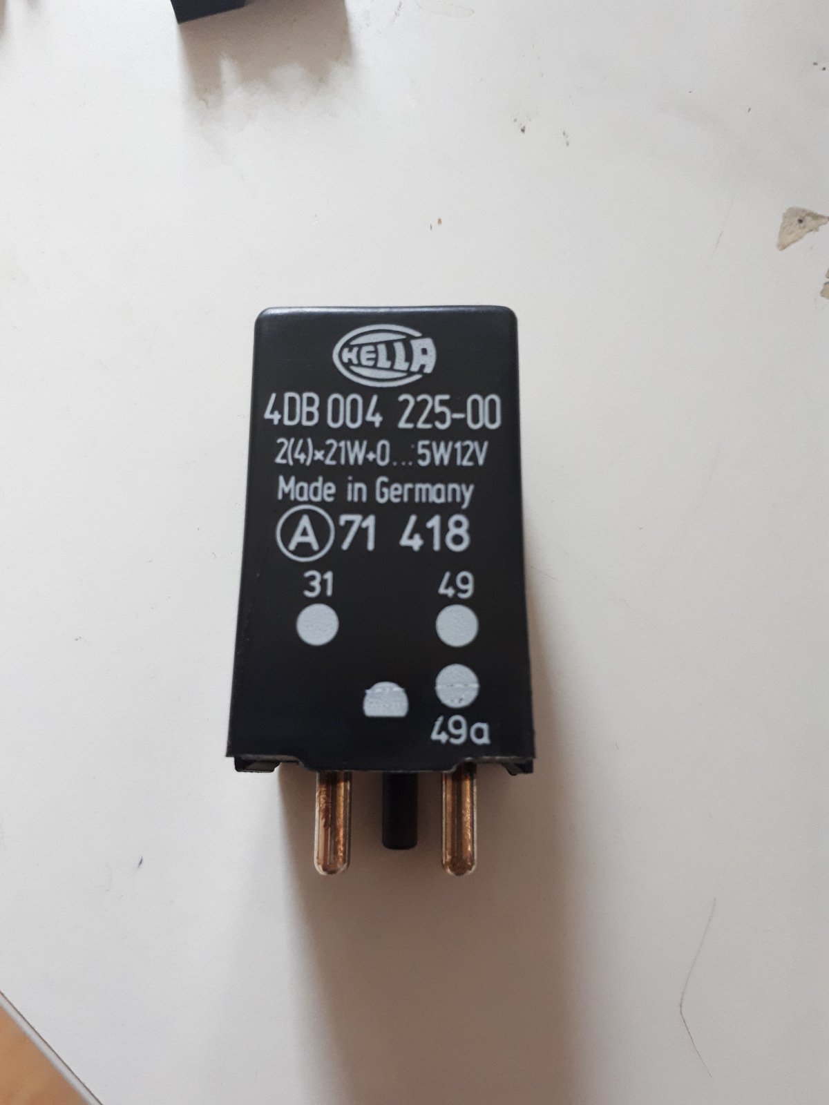

ich hab hier ein Blinkerrelais.
Kann man irgendwie testen ob das Ding geht? An irgend einen Pin müssen 12V angelegt werden und dann sollte das Teil klacken oder? An welchen Pin muss den Strom ran?

Ah danke schön
Heißt ich brauch 2 Kabel. 49 an Strom und 31 an Masse...

Re: Blinkerrelais prüfen?
Meinem magerem Elektrotechnikwissen nach ja.

Fehler gefunden. Blinkerrelais ist tot. Da klackt mal gar nix. Danke

Hab es jetzt nicht genau vor Augen, aber ich meine, daß das Relais an geschalteten Plus liegt und mit dem Blinkerhebel die Verbindung zu den jeweils angesteuert Blinkleuchten geschlossen werden.
Ergo ohne Last kein Blinken oder Klacken.
Tu mal an 49a 2 Stück 12 V 21W Leuchtmittel anschließen.

Du kannst auch Relais rausnehmen und eine Brücke zwischen 49a und 49 am Steckplatz stecken. Die Blinkleuchten sollten dann Dauerleuchten bei Betätigen des Blinkerhebels.
Dann hast du alles getestet außer Masse und Relais.

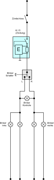

Um die Verwirrung zu komplettieren - hier der Schaltplan der Blinkanlage, wenn KEIN Warnblinker verbaut ist:
