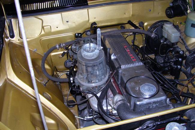

Hallo!
War mit den Meßuhren nicht zufrieden, viel zu ungenau, da Unterdruck da oben zu gering ist. Man braucht praktisch so einen Durchflußmengenmesser, wie an Gasflaschen, mit so ner Kugel drin.
Hab in der Version für den Synchrontest ein 20mm Loch drin.
Die andere mit Schlauchanschluß war kleiner, so um die 10mm, hat aber den Leerlauf beeinflußt.
War grade mal in der Garage zum Foto machen
mfg
Hubi
mfg
Hubi
