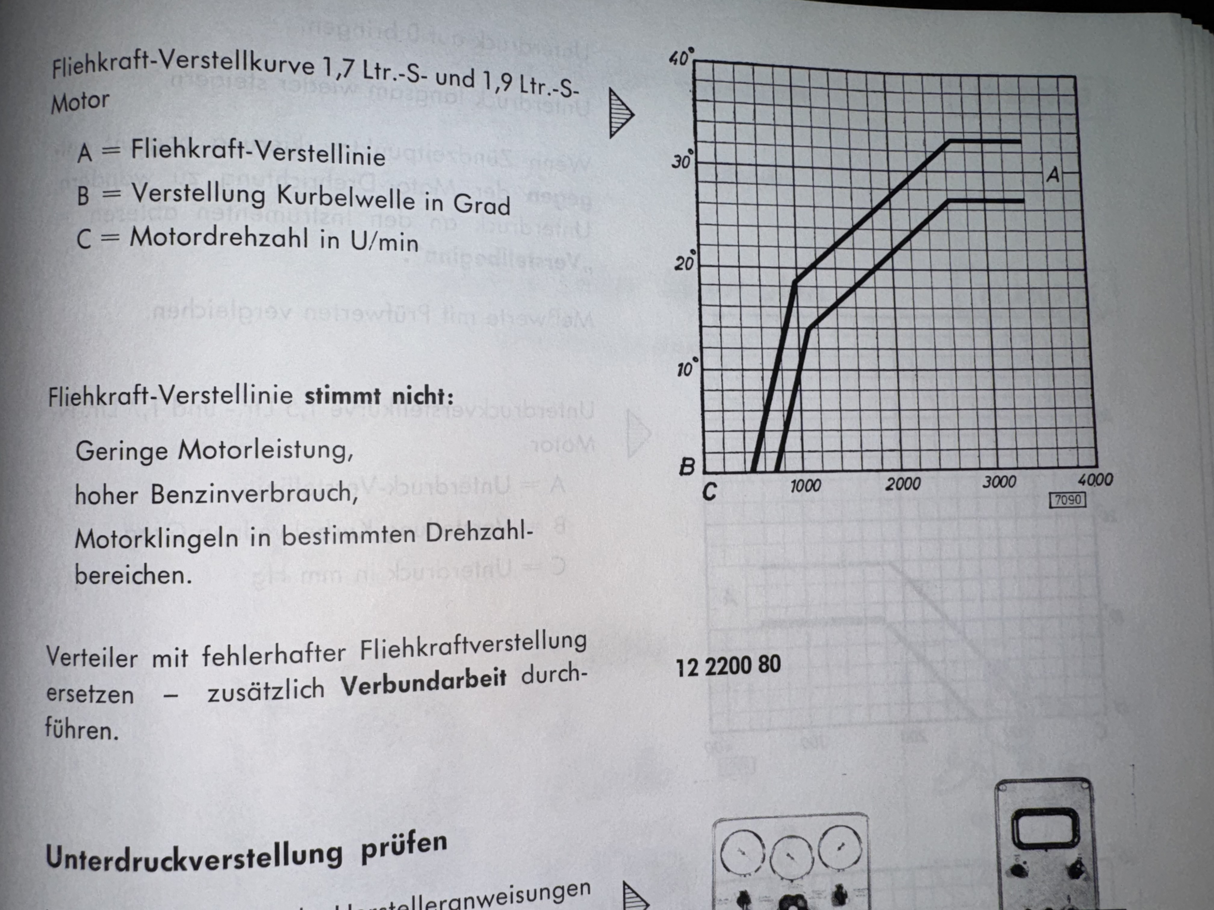

Im WHB ist diese Fliehkraftverstellkurve zu finden. Da steht für 1,7S und 1,9S Motor. Es sind zwei Kurven abgebildet, aber es steht nicht dabei welche für welchen Motor ist. Übersehe ich da etwas ?

Die Fläche zwischen beiden Kurven ist A.
(max/min).

Aaaaah, da hatte ich wohl ein Brett vorm Kopf, ich danke dir.
