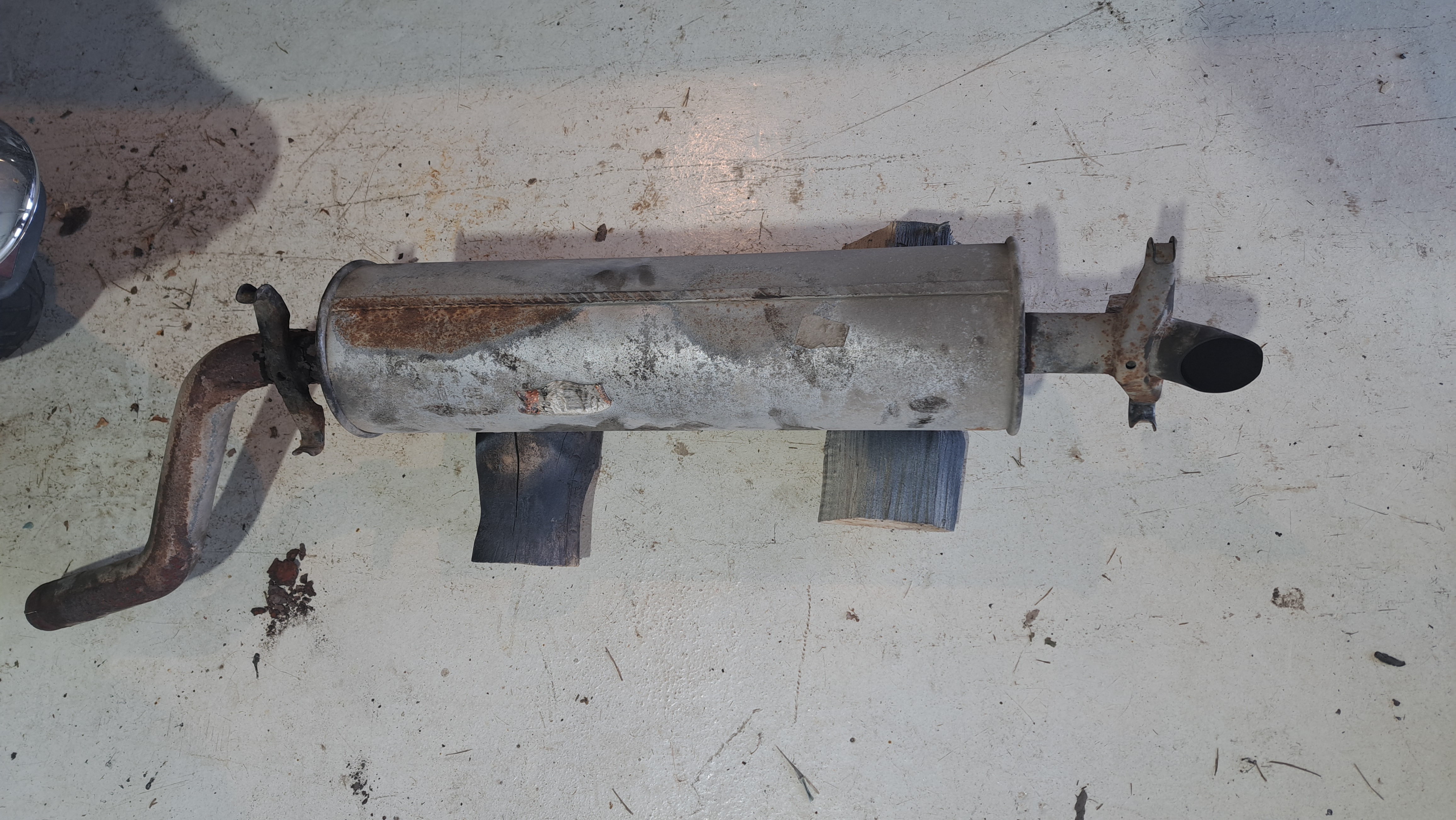

Moin,
ich hab da mal ne Frage bzw. gleich mehrere. Meine Alltagswanne verschleißt den Endtopf in gut 10.000km. Das Trompetenblech von Walker ist halt einfach scheiße. Er passt auch nicht komplett weil beschissen gebraten. Immerhin hält es aber 2 Jahre durch meine Fahrleistung. NOS Ware gibt es, ist aber selten und relativ teuer. Da zahlt man schon 350 - 500€ für den Endschalldämpfer.
Da kam mir jetzt der Gedanke, warum baue ich mir nicht einen aus Edelstahl nach. Das scheint nicht wesentlich teurer zu kommen vom Material. Ich baue gerade meine altes Trompetenblech ab und ersetze es durch neues Trompetenblech. Hätte also ein Muster.
Hat mal wer einen gebaut und kann Erfahrungen teilen? Wie issn das mit TÜV? Ich hab kein Bock über so einen Kram zu diskutieren. Gibts was mit TÜV? Das Auto soll nicht lauter werden. Das Fahrgeräusch soll gleich bleiben oder leiser. Alles was man so findet steht immer Sport mit dran :roll: . Kann man davon aus gehen, wenn der Dämpfer die gleiche Größe hat wie der Originale, dass das Geräusch identisch bleibt? Oder nehme ich lieber gleich was längeres? Nach hinten wäre noch Platz glaube ich.
Spielt auch keine Rolle ob das mit Muffe zum stecken oder verschweißt werden muss. Ich könnte beides. Also ein anpassen direkt unterm Auto und verschweißen wäre kein Thema....

Ich habe den alten heute mal abgebaut. Leider geht doch nicht weiter nach hinten. Die Maße sind fix.
Hat vielleicht doch jemand Erfahrung mit dem Universal Geraffel? Die sind innen alle anders aufgebaut für mehr Durchsatz. Wird das dann lauter?

Ja gibts, wie Sand am Meer. Mit passendem Rohranschluss ;). Problem ist, einen Ø150 x 600mm gibts nicht. Oft sind sie dünner und kürzer. Muss das dann lauter werden?

Wenn ich dich richtig verstehe hast du Vor- und Mittelschalldämpfer. Da sollte der Endschalldämpfer nicht mehr soviel ausmachen. Ich würde einfach den größten Edelstahl nehmen den du finden kannst und fertig. Guck doch mal in deinen Endschalldämpfer rein. Da geht bestimmt das Rohr komplett durch und hat Löcher und rundrum schalldämpfende Wolle. Ich denke ein paar Zentimeter kürzer oder dünner machen nicht wirklich viel aus.

Der Endtopf macht schon noch bissl was. Das kleine Loch reicht aus, das das Auto um ein Vielfaches lauter ist. Gut, geht ja auch ins freie aber ich meine nur. Bissl Ton ist da hinten schon noch...

Klaro macht der nen Unterschied, sonst gäbe es den nicht. Ich frag morgen mal Kollegah V8 wo der das Geraffel kauft. Wenn wir Puff Neubau machen bei den 8 Endern bekomme ich immer nen Karton inne Hand geworfen und darf rumspielen.

Das befürchte ich nämlich auch. Dann baut man sich für viel Geld sowas drunter und hat dann so ne lästige Brülltüte. Meines Erachtens muss der Dämpfer genauso groß sein wie der Originale...
