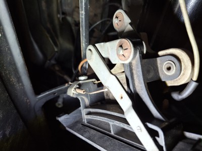

Hallo zusammen, bei mir ist der Obere Zug gebrochen für warm kalt.
Woher kann ich den beziehen? Hab leier keine Teilenummer.
Gruß Sven

Wenn du keinen bekommst dann kannst du den selber machen aus einem alten Motorhaubenzug. Vor dem Biegen die Drahtseele ausglühen damit sie nicht bricht. Hab ich schon mehrfach gemacht.

PMKFZ-Teile in Hausen bei Würzburg (bei Kleinanzeigen) nach - der könnte was haben!

Danke für den Tip, er hat welche.
Gleich gekauft

Diesen Bowdenzug habe ich genommen und auf die passende Länge gekürzt.
