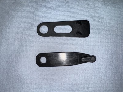

moin ich suche ein bild wie der haken aussieht wo der gurt an der b-säule eingehängt wird

Ich habe diese Teile damals abgebaut, soweit ich mich erinnere war das linke Teil an der B-Säule montiert, wobei das Coupe ja eigentlich keine hat. Ich weiß echt nicht mehr wo das rechte Teil montiert war. Die Gurte von Klippan waren wahrscheinlich nachgerüstet.
Re: Bild vom Haken für den Sicherheitsgurt
Kann nur nen 4 Türer sein. Der Rest wird am Seitenteil eingehangen. Gehe mal von nem Statik Drei-Punkt Gurt aus.
War ein Drei-Punkt Statik Gurt, allerdings war er in meinem Coupe verbaut. Der Haken auf dem Bild links war mit der Befestigung des Gurtes am Seitenteil verschraubt. Welchen Zweck das andere Teil hat, weiß ich nicht mehr.

Das rechte Teil mit der großen Bohrung scheint ja über die Distanzhülsen zu gehen, ich würde sagen da wurde die Schlosszunge beweglich eingehängt.
Das linke Teil würde ich auch, wie Metto schon gesagt hat, für einen Viertürer als Aufhänger sehen.
Vielleicht wusste der Vorbesitzer nicht wohin damit und hat es einfach mit angeschraubt?

Da könntest du Recht haben Uli.Motorbremse hat geschrieben: ↑15.02.2025, 17:54 Das rechte Teil mit der großen Bohrung scheint ja über die Distanzhülsen zu gehen, ich würde sagen da wurde die Schlosszunge beweglich eingehängt.

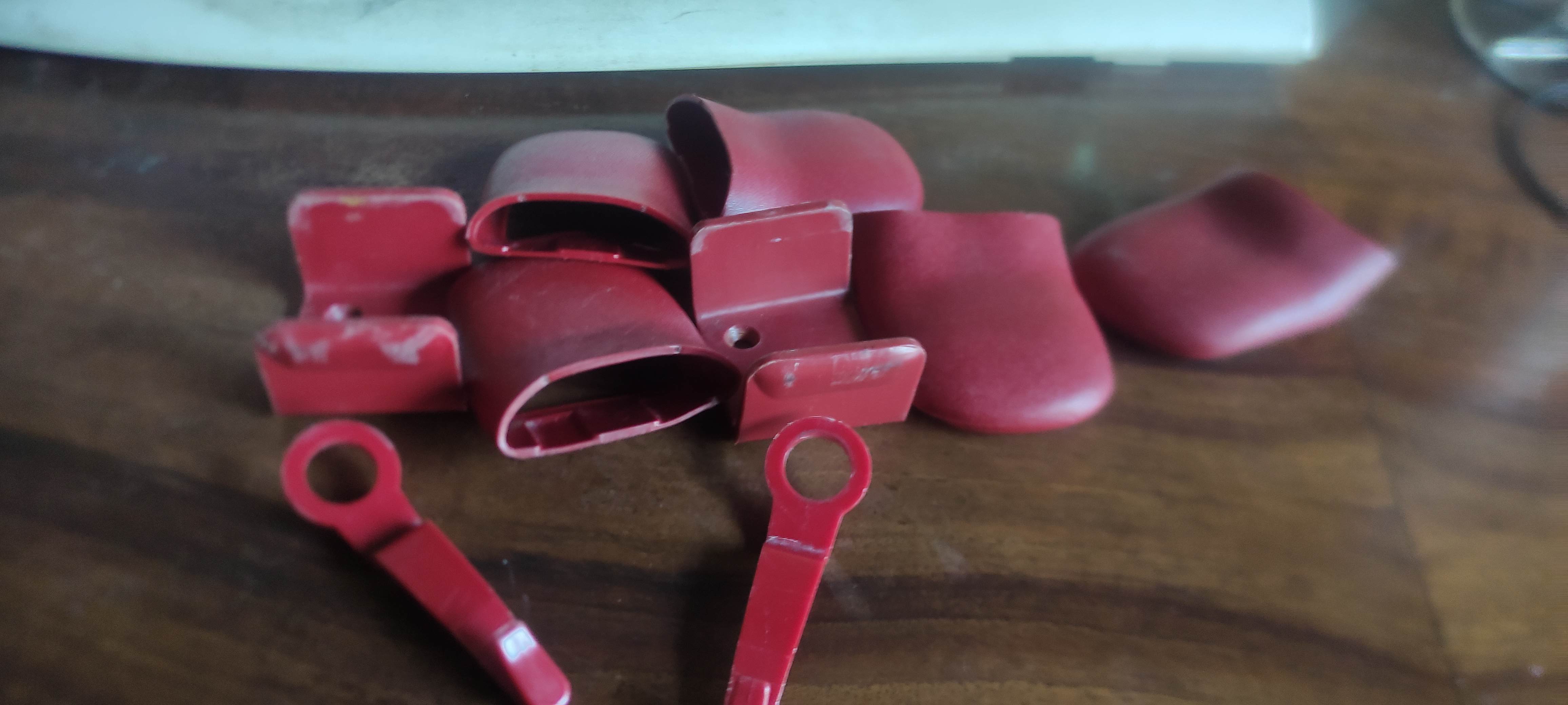

so sieht das bei meinem Coupe aus - li.+re. gleich -- sind Automatikgurte.
Gehe mal davon aus, dass es Originalzubehör ist, der Erstbesitzer war Opel-Händler und hat das vermutlich eingebaut...

ist der linke Halter auf dem Bild von Tom nur eben in weiss...
Sag mal Tom, würdest Du eventl. die schwarzen Halter abgeben? Ich suche noch solche für meine GSE Limo...

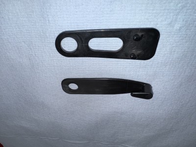

Hallo Andreas, erstmal nicht, ich warte lieber erst ab was der TÜV sagt, gegebenenfalls melde ich mich bei dir.diplocombi hat geschrieben: ↑15.02.2025, 19:10 ist der linke Halter auf dem Bild von Tom nur eben in weiss...

Gurte anner B-Säule oben beim 2TL ab Werk? Würde ich gerne sehen.
Die Befestigungspunkte bei allen 2 Türern sind identisch. Unten B-Säule, Seitenteil oben und Kardantunnel sind seriell.
Fürs Schloß hats nen Halter auffem Tunnel und am Seitenteil oben hats nen Halter den Stecker, MammaPappa, sucht euch was aus.
Die Schraube ist nen 7/16 UNF, das größere Loch im Haken dient der Beweglichkeit selbigens. Das Plaste U Dingens ist die Aufnahme der Schlösser.
Die Schraube hat ne Stufenscheibe um erstmal eine formschlüssige Verbindung herzustellen. Dort kann sowohl der Befestigungspunkt des Dreipunktgurt sich bewegen als auch der Halter. Das ist unabhängig ob Automatik oder Statik.
Was Tom hat keine Ahnung, erschließt sich mir nicht und was Andreas da zeigt? Wozu das große Loch wenns am Haltegriff hinten oben angeflanscht wird, zumal es die Angsthasengriffe nur für "L" Ausstattung gab und der Bestseller Opel Rekord C Standard 2 TL 1700S gewesen war.
Für mich sieht das halt so aus wie bei den Amibuden aus der Zeit. Da hats Aufnahmen der Gurte die den gesamten Lappen am Dach festhalten weils allen Latte war den zu nutzen.
