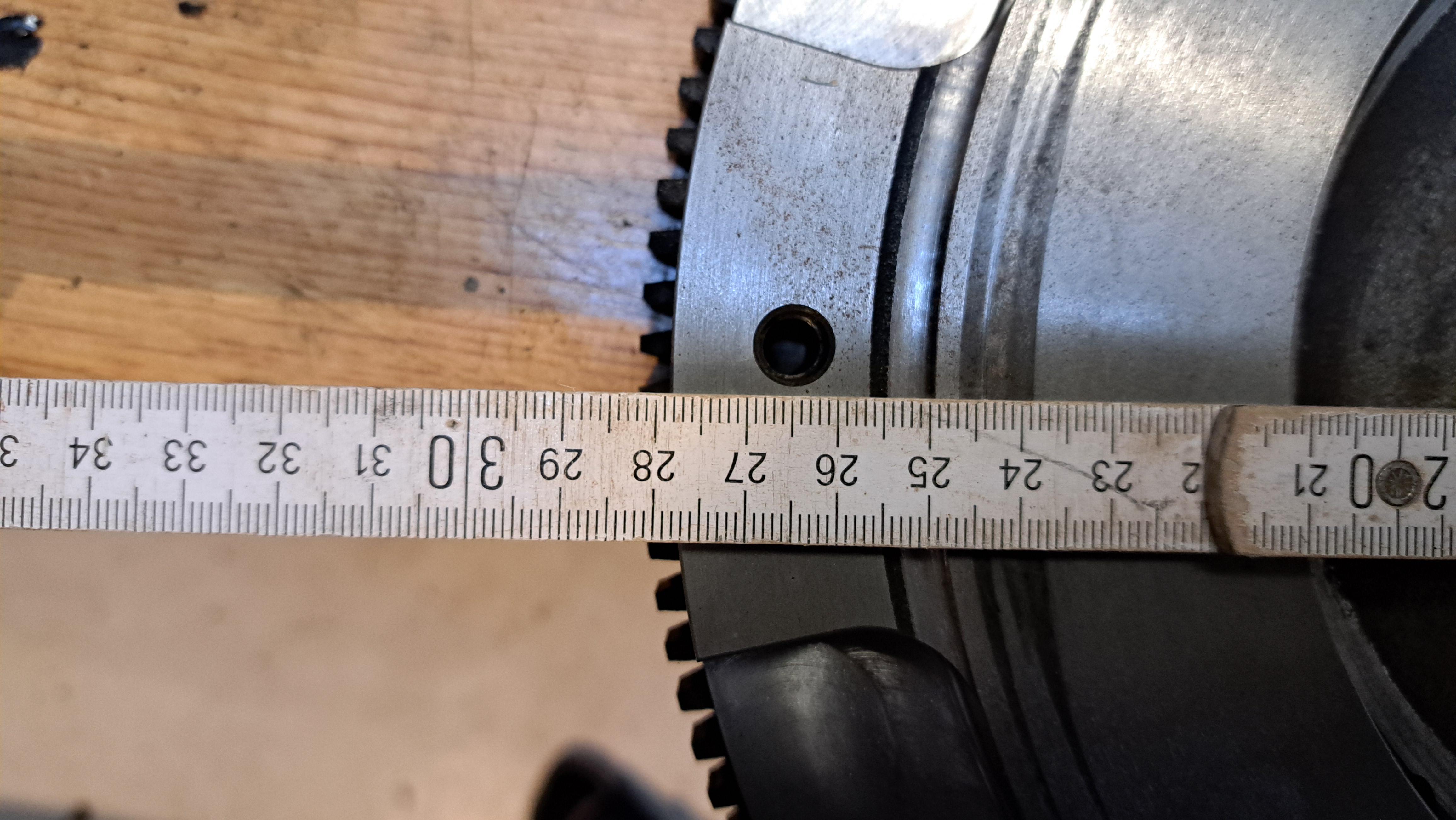

Eigentlich habe ich mir diese Schwungscheibe aufgearbeitet um sie bei meinem CIH zu montieren, leider passt sie nicht.
Ich kann sie auf die Kurbelwelle schrauben, hat ein Passloch wie man's kennt. Leider konnte ich die Druckplatte nicht fest schrauben, weil der Lochkreis dafür nicht passt.
Die Reibfläche ist knapp 230mm im Durchmesser. Der Lochkreis sitzt auf 265mm

von den Maßen her wohl 8.5" oder 9".
Vielleicht 2.2er oder sowas.
Kannst du da keine 8" drauf fahren?

Ich kann halt die Druckplatte nicht fest machen. Wie soll ich das anstellen? Ich würde halt den Lochkreis nochmal neu einbringen aber das Problem ist der eine Steg, der 3 Löcher hat. Kein Plan ob das Bohrungen vom Wuchten in der Serie sind? Eine 4. Bohrung passt das nicht hin. Und ich bin mir nicht sicher ob Richtung Reibfläche genug Fleisch für'n Gewinde ist. Muss ja weiter Richtung Mitte. Ob die Reibscheibe noch komplett aufliegt innen habe ich nicht geprüft...

9 Zoll wären etwa 230mm

9x25,4mm sind nach Adam Riese 228,6mm. Das ist nen Schwungrad für die großen Käfige dies bei 9 und 9,5 Zoll hat. Letzteres nur beim 265er Getrag.
https://www.ebay.de/itm/126701456119?_u ... d_source=1
Sieh dir den Abstand an für die Vierpunkt Kupplung. Darum passt deine Achter nicht drauf.
