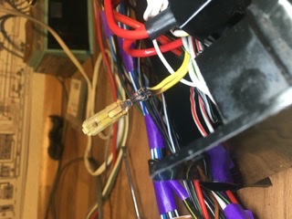

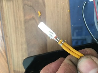

Ich hatte auch das Problem dass die Blinker nicht funktioniert haben, bei mir hatte sich ein Steckkontakt im Relaissockel reingedrückt, diese kleine Zunge an dem Kontakt hat nachgegeben.

Ich muß eh den ganzen Kabelbaum ziehen, weil der Motorraum lackiert werden soll. Werde dann mal meinen Sicherungskasten genauer unter die Lupe nehmen.

Es geht eigentlich, als ich das Relais in den Sockel gesteckt habe, hat sich das schon komisch angefühlt, da bin ich direkt misstrauisch geworden.
