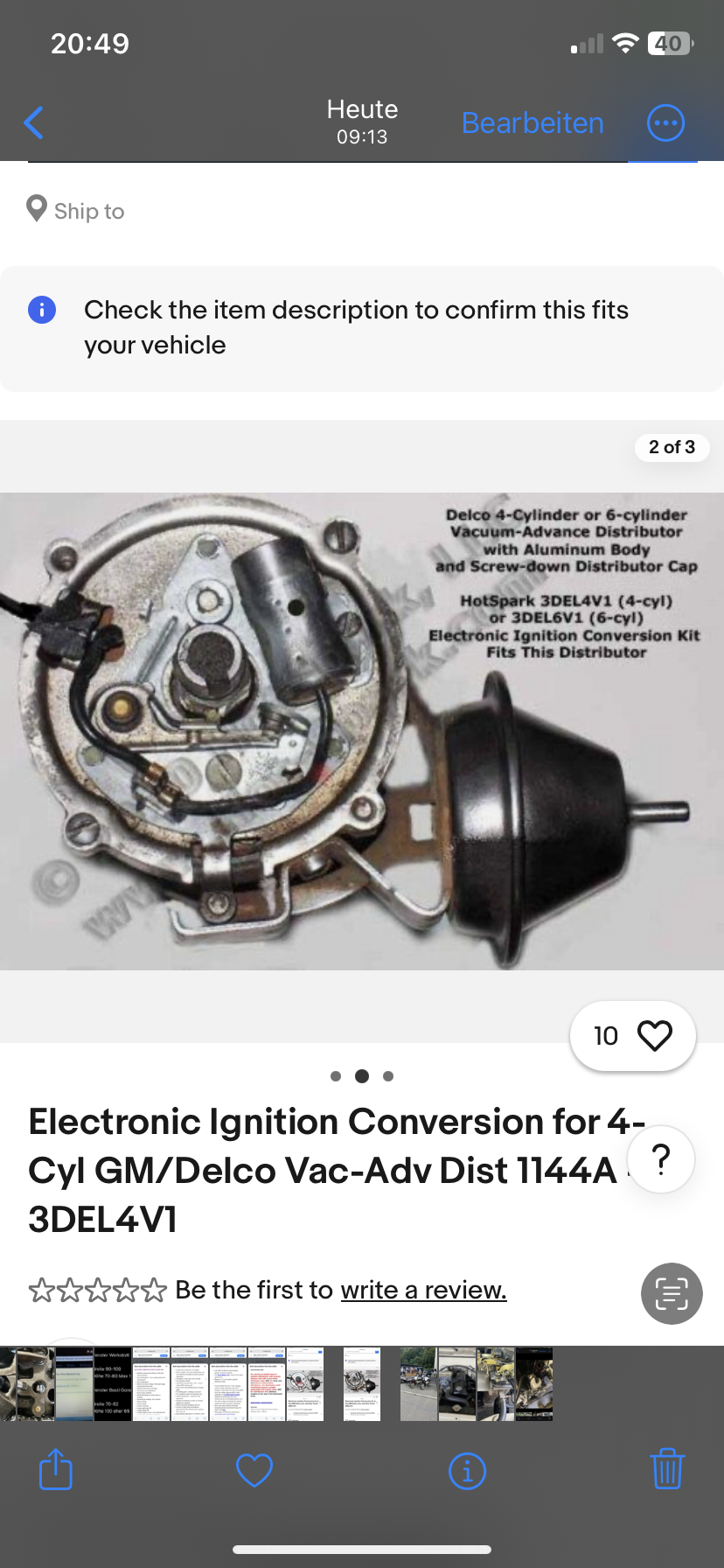

es gibt ja seit einiger Zeit eine Elektronische Zündung für den Delco Zündverteiler(4Zyl.).
Hat das von euch jemand im Einsatz passt das oder gibt es Erfahrungen? da ich dies gerne in meinen Delco Zündverteiler einbauen mit Grundblech.
VG
Andreas

Genau so sahen die Pertronix-Teile aus, die ich in meinen Diplo (mit original Delco-Verteiler) eingebaut hab´!
MEINE Erfahrungen dazu: In Summe zu teuer, extrem unzuverlässig: Ich musste zwei deswegen zwei mal abgeschleppt werden!

Auf dem Bild steht doch Hot Spark. Die machen auch die für Bosch Zündverteiler. Kosten um 45 € bei einer niederländischen Firma. Wird unter verschiedenen Namen angeboten, Power Spark, Fulmax...
Hab ich schon jahrelang drin aber man sollte immer Ersatz dabei haben. Mir ist schon 2x das Elektronikmodul verreckt.
