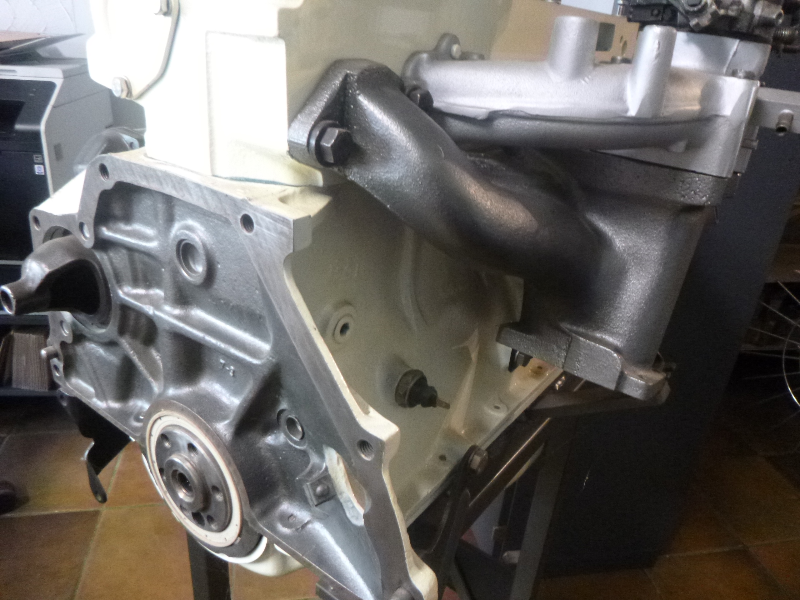

ganz klar VHT Jochen
Der Auslasskrümmer ist mit VHT Eisenguss Krümmerlack gemacht, der Bereich um den Wedi hinten mit VHT Eisenguss Motorlack.
Krümmer ist etwas dunkler, aber hinten sieht man kaum einen Unterschied zu den nicht lackierten Planflächen wo das Getriebe angeschraubt wird

DAS sieht so aus, wie ich mir das vorstelle. Vielen Dank!

Halt nur den Lack ohne Klarlack verarbeiten, dann bekommst du diese Optik

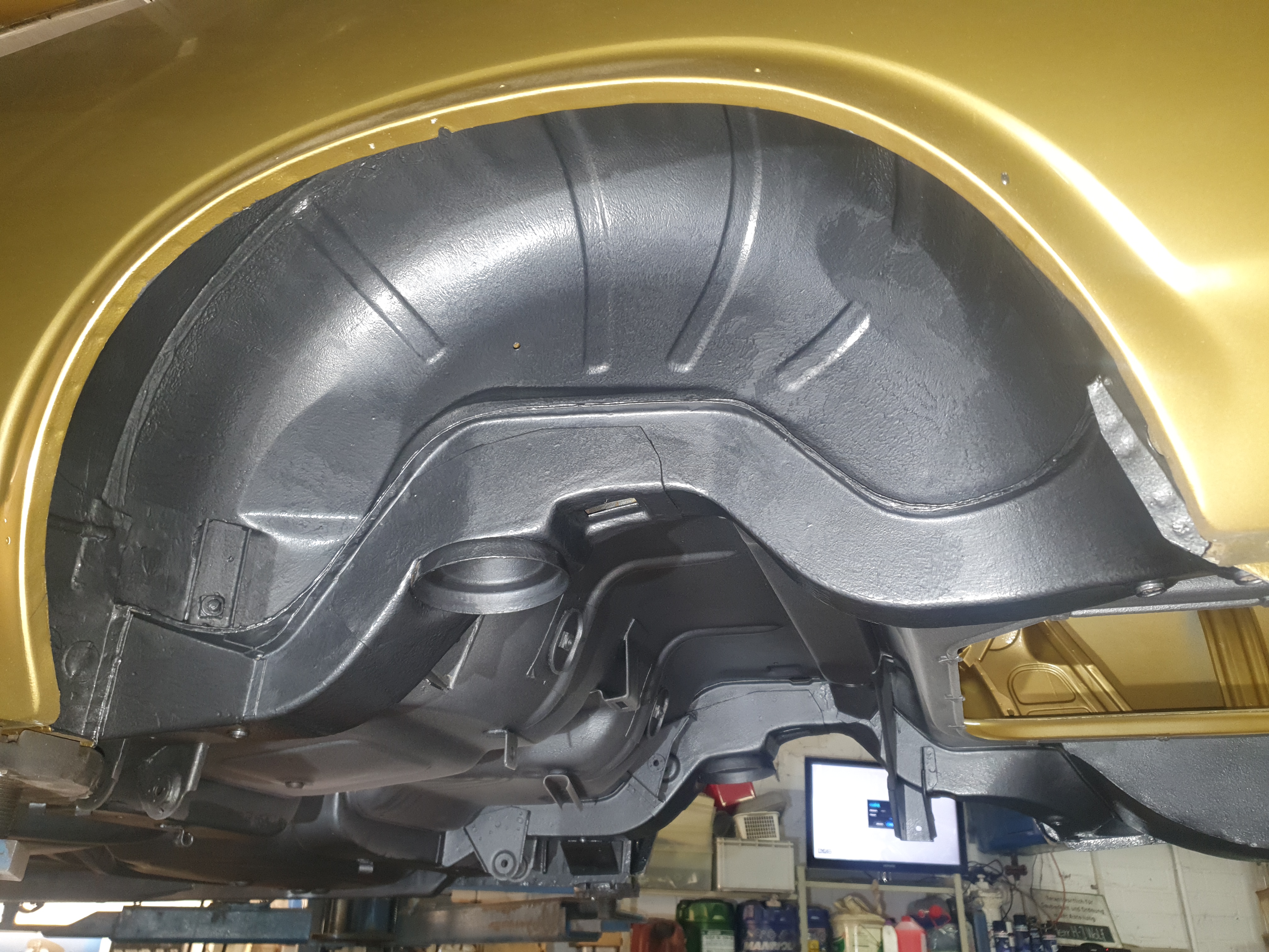

Top Haftung und Haltbarkeit

Sieht echt gut aus, mit welchem Werkzeug hast du das verarbeitet?

Wenn ich irgendwann die Oberfläche der Säulen nackig gemacht habe, werde ich sehen, was ich damit anfangen kann. Es werden sicher keine Unebenheiten gespachtelt oder sowas aber ich möchte eine gleichmäßige Farbe haben und keine scheckige Camouflage-Säule. Von der Farbe ist der VHT Krümmer für mich erste Wahl.
