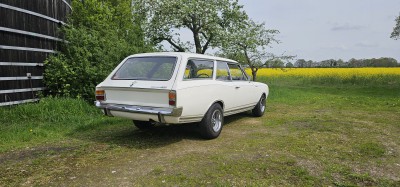

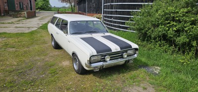

Zeig mal Bilder von dem Stuhl.
Beiträge: 1415
Re: Keine Ahnung
Ein alt bekannter, hier aus dem Forum.
Gruß aus der Pfalz
P.s Die Felgen sind mittlerweile gegen BBS mahle gewechselt.
Re: Keine Ahnung
Schick Schick erstmal. Angemessen Druck drin?
Re: Keine Ahnung
Pfälzer hat geschrieben: 05.06.2024, 06:00 Ein alt bekannter, hier aus dem Forum.
....kommt der von El Greco weiterhin zu Ehren... :icon_daumen_01
Re: Keine Ahnung
Nöö, falsche Farbe.
Re: Keine Ahnung
Jörg hat geschrieben: 05.06.2024, 08:44 Nöö, falsche Farbe.
bah..watt bissu fiiies.... :lol:
Re: Keine Ahnung
Hatte Illi nicht den Caravan von Ruhrpott Achim? Als 5TC?
Re: Keine Ahnung
the Brain hat geschrieben: 05.06.2024, 09:17 Hatte Illi nicht den Caravan von Ruhrpott Achim? Als 5TC?
...bin mir nicht mehr sicher...meine aber JA...er wird sicherlich das Rätsel mal lösen können
Re: Keine Ahnung
Ihr dürft aber gerne weiter raten. :wink:
Beiträge: 1415
Re: Keine Ahnung
Re: Keine Ahnung
Och schade. Das hätten wir weiter spielen können. :?
