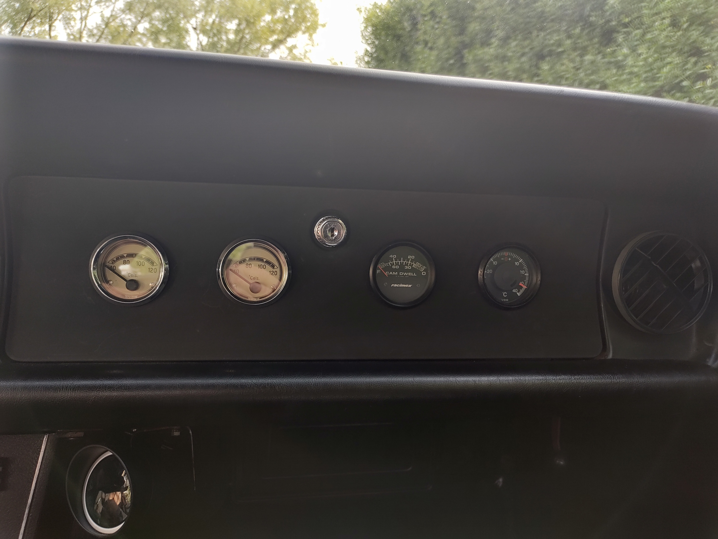

Geil, mal was anderes!
Was ist das für ein Tacho?
Re: Nicht original
Ich würde mal auf Rekord/Monza/Senator tippen….
Re: Nicht original
Senator/Monza A2.
Rekord und Commo gabs nur bis 220, wenn ich mich recht besinne.
Ist der angeschlossen?
.....und Er lächelt, denn Er weiß: Das Böse siegt immer! ![Cool 8)](./images/smilies/icon_cool.gif)
Re: Nicht original
Jörg,
mit 240 und dann vielleicht noch Berg ab. Wer soll mich denn da erwischen.![😂](//twemoji.maxcdn.com/2/svg/1f602.svg)
Ja Tacho ist vom Senator A und zeigt im Gegensatz zum alten Tacho geanu und ohne zittern an. Nur der Tempomat funktioniert nicht.
Hauptgrund für den Einbau war nicht nur die Optik sondern die Wegdrehzahl und der Tageskilometerzähler.
Der Alte Tacho zeigte nach meinen Umbauten deutlich zu wenig an.
Gruß Wolfgang

Vier Temperaturanzeigen. Drinnen, draußen, Kühlwasser, Öl? Fehlt noch eine für deine Körpertemperatur. ![Laughing :lol:](./images/smilies/icon_lol.gif)
Re: Nicht original
Jep. Sonde an geeigneter Stelle im Fahrersitz und dann nur mit Leder-Chaps fahren ![Mr. Green :mrgreen:](./images/smilies/icon_mrgreen.gif)
- dematerialisierer
- Beiträge: 2535
- Wohnort: Fitzbek
Re: Nicht original
Der Anzug für den spochtlichen Opelfahrer.
Bilder, die man nie mehr aus dem Kopf kriegt.
![Very Happy :D](./images/smilies/icon_biggrin.gif)

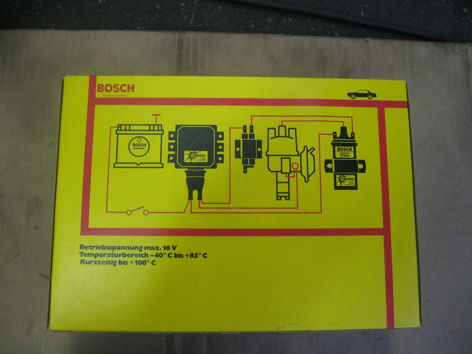

Schließwinkelmessgerät. Auch nicht schlecht.
Hast du noch nicht auf kontaktlose Zündung umgebaut?
Für einen Elektriker doch ein Klacks, Wolly.

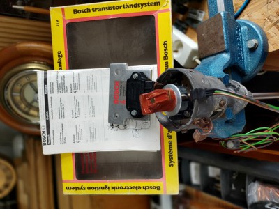

Re: Nicht original
ja hatte das das super Modul von E-Spark.EU eingebaut. Sehr lange Lieferzeit. Ein Getriebe habe ich schon deutlich schneller bekommen.
Na ja eingebaut, sogar mit der empfolenen Zündspule von E-Spark. Der Motor lief wie ein Dreschflegel. Nur knallen und Fehlzündungen.
Der Schließwinkel tanzte rauf und runter.
Habe sogar die Zündug verstellt. Brachte gar nichts. Also wieder raus mit dem Scheiß.
Freundlich wie ich bin habe ich höflich nachgefragt ob das Teil nicht zu meinem Motor passt oder vielleicht defekt ist.
Es wurden jede Menge Messungen von mir verlang. Hätte wohl ein Laie nicht machen können.
Nachdem ich dann das Teil wieder einbauen sollte um noch mehr Messungen durchzuführen habe ich den Fall bei paypal gemeldet.
Hoffe das ich mein Geld über paypal zurück bekomme.
Werde demnächst das schweineteure Teil von Bosch einbauen.
Gruß Wolly

Die Bosch Hallgeber Zündanlage fahre ich seit vielen Jahren zur vollsten Zufriedenheit. Kann ich nur empfehlen.
Sowas als Neuteil ist sicher selten und teuer.
Viele sind auch mit der Marke "Fulmax" zufrieden.
E-spark sagt mir jetzt nix. Scheinbar irgendein NoName Produkt.

Hallo Jörg,
gut zu wissen. E-Spark ist echt billig und kommt aus Holland. Schade um die ganze Arbeit.
Zumal der Como mit der original Zündeinstellung eh nicht richtig läuft.
Werde berichten wie die Bosch TSZ sich macht.
