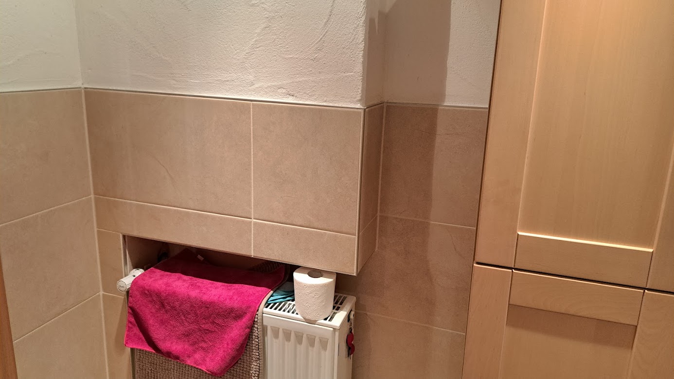

So sieht es jetzt aus. Es ist mit Rigips verkleidet worden. Die Höhe des "Sims" scheint zu täuschen. Der jetzige Heizkörper scheint niedriger zu sein. Die waagerechten Wasserverteiler scheinen oberhalb der Fliesen zu sein, ist aber nur geraten. Mein Vater weiß es nicht mehr.

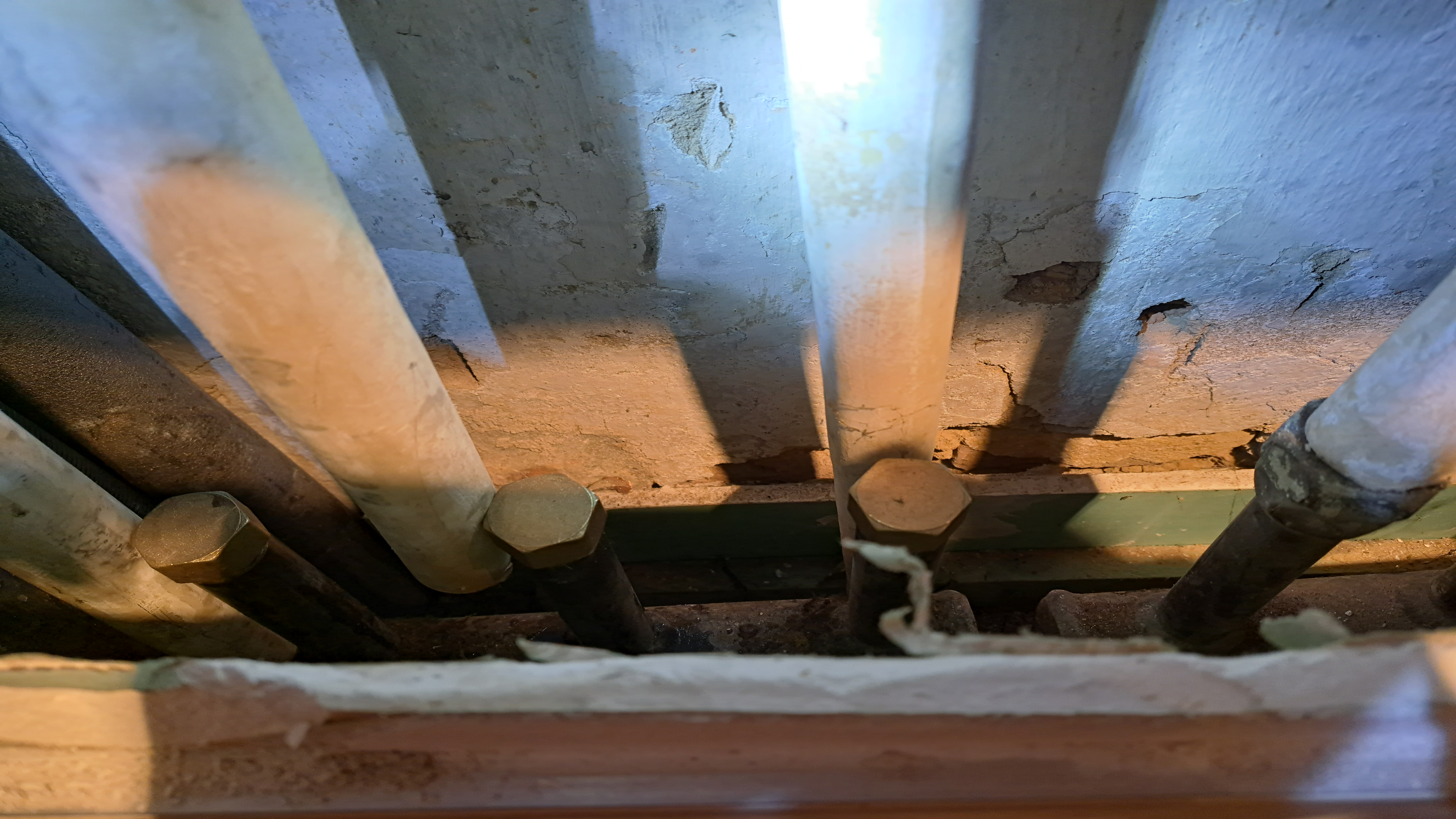

Die einzig sinnige Möglichkeit, ist also dort im Bad. Wie stelle ich das jetzt am besten an? Ich möchte vermeiden, die Fließen abzunehmen. Oberhalb der waagerechten Verteiler, gehen die Rohre ein Stück nach oben, dort scheint eine Mutter zu sein (Bild genau anschauen). Könnten das Schneidringverschraubungen sein? Weiß evtl. jemand, wie das damals üblicherweise gemacht worden ist? Dann könnte man die Mutter lösen (wenn das noch geht), das Rohr darüber ein Stück abschneiden und sowas hier https://www.esska.de/shop/Verschluss-fu ... V6L0000000 drauf machen?

Also wenn die senkrechten Rohre nicht mehr benötigt werden kannst du die Rohre (das sind wahrscheinlich Weichstahlrohre) nach den Verschraubungen abflexen und die Verschraubungen entfernen.
So wie ich das sehe wirst du dann ein Aussengewinde vorfinden und du kannst alle einfach mit schwarzen Stahlkappen (Fittingsnummer 300) verschließen. Die Dimension schätze ich auf 3/4“.

3/4" mit Außengewinde war korrekt! Allerdings auf Höhe der Fliesen natürlich :roll: . Die Überwurfmuttern natürlich alle Zoll Maße, keine einzige Nuss hat gepasst :evil: . Geiler Job, könnt ich jeden Tag machen!
Musste mir echt in nen Flachstahl einen Schlüssel flexen, darauf dann ne Ratschenverlängerung verschweißt und dann lose gedreht. Hat aber top funktioniert...
Danke!!! Alle Rohre oben wasserfrei und bereits an der Wand abgetrennt. Morgen verputzen!
