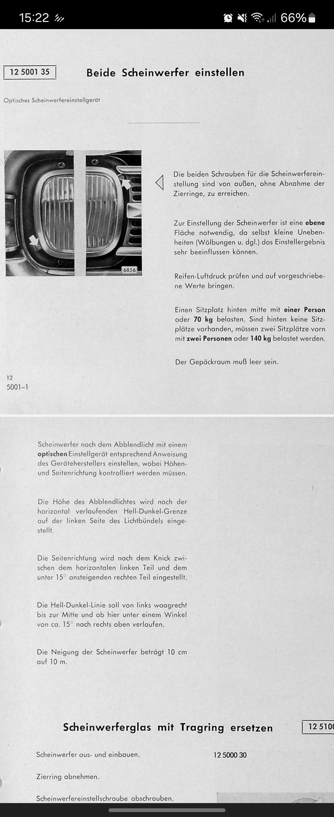

Welche Schraube ist eigentlich für die Höhe, welche für die seitliche Anpassung?
Oder ist das direkt erkennbar? Beim Astra hatte man oft die falsche erwischt, 3 mal gedreht und gemerkt, dass es nicht wirklich nach oben geht sonder der ansteigende Lichtkegel nur nach links wandert, und dann war die Feinstellung dahin 😒

Re: Scheinwerfer-Beleuchtung
Der Drehpunkt ist unten zwischen den Schrauben.

the Brain hat geschrieben: 28.10.2024, 15:37 Der Drehpunkt ist unten zwischen den Schrauben.
Ich verstehe die Antwort nicht :shock:
Beste Grüße :arrow: Andreas
Dann solltest du drüber nachdenken was passiert wenn ich seitlich oder oberhalb eines Drehpunktes Veränderungen vornehme.
